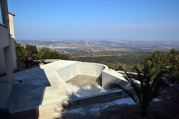

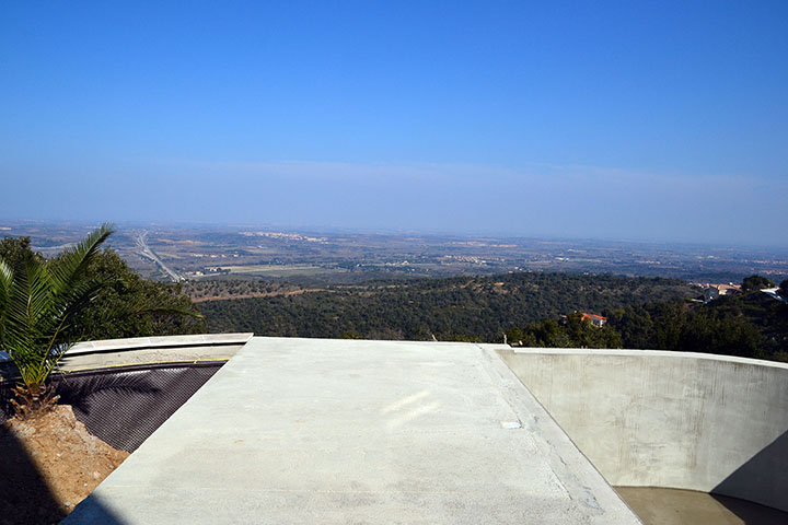

:wink: :arrow: Après 30 jours de travail ( 6 semaines), le gros oeuvre est désormais achevé.
L'équipe a bien mérité quelques congés en cette période de vacances de février :!:
Les interventions seront désormais plus espacées...
Pendant ce temps, le béton poursuit tranquillement son séchage à coeur (28 jours) et l'ouvrage blanchit sous le soleil déjà plus haut du printemps qui approche. sun:)
:arrow: A suivre : la phase d'installation des divers équipements électriques et de filtration, la pose des matériaux de finition des plages, ainsi que le PVC armé et le remblaiement des terres.
Les commandes sont en cours et nous sommes dans les temps :lol:

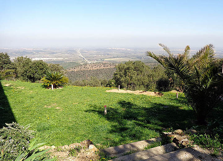

Pour mémoire : le terrain initial avec les piquets de délimitation du bassin.
1 .jpg (143.48 Kio) Vu 9174 fois
Un garde-corps en verre "sécurit" est prévu en extrémité de plage.
On est en train d'en définir le modèle.
0223_ (3).JPG (83.31 Kio) Vu 9248 fois

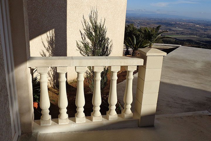

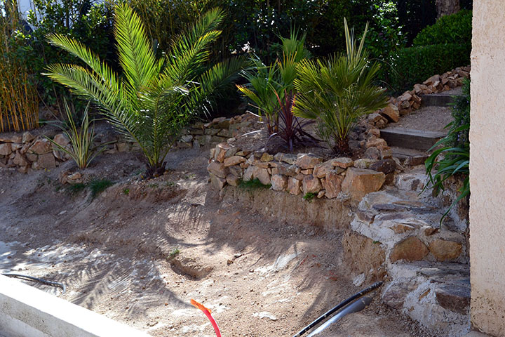

:arrow: Alors je reprends la suite du chantier qui s'active, vous comprendrez bien, en cette fin de printemps :D
Entre temps j'ai commencé à mettre en terre quelques végétaux et à remodeler les abords.
Modification de la descente par des végétaux et création d'un "passage de service".
Une balustrade remplace désormais avantageusement la claustra d'origine .
Des balustres en remplacement de la claustra.
Modifié en dernier par Kagou le Jeu 17 Mai 2018 à 15:44, modifié 1 fois.

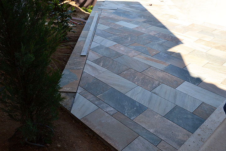

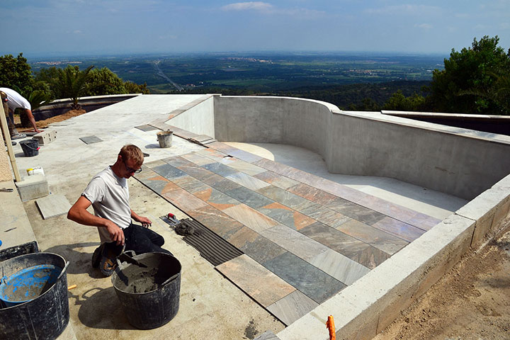

Nous en sommes donc à la partie des finitions extérieures, ensuite viendra le PVC Armé et au final le système de filtration 8)

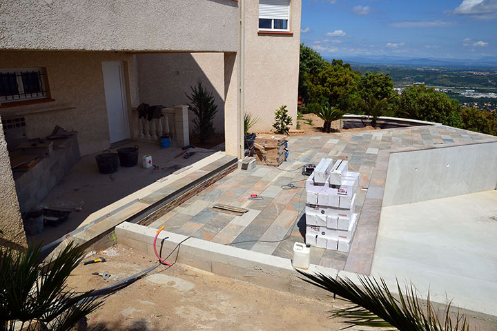

:arrow: Phase de carrelage de la plage :

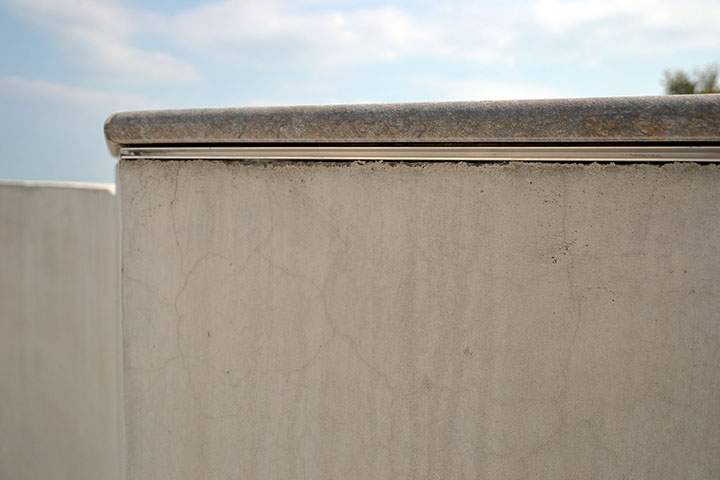

Après la pose des margelles et du rail de maintien du futur revêtement du bassin,
Détail du rail
les carreaux, en grès de multiples nuances, sont posés en ligne avec décalage de 1/3.
Des découpes très précises et une planéité parfaite.
par Kagou
Jeu 17 Mai 2018 à 15:28

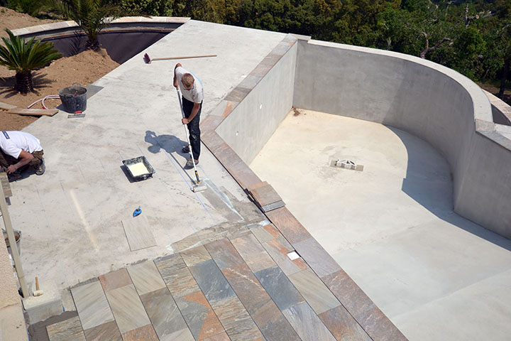

:arrow: L'aspect "béton" de la plage est en train de changer !
Un primaire d'accrochage est passé au rouleau sur la chape avant encollage.
Traçages au sol et découpe des carreaux.
Les joints de dilatation nécessitent de soigneuses découpes et reprises.
L'angle de la plage en cours de réalisation.
Les joints de dilatation de la plage (en 3 parties) sont perpendiculaires au bassin.

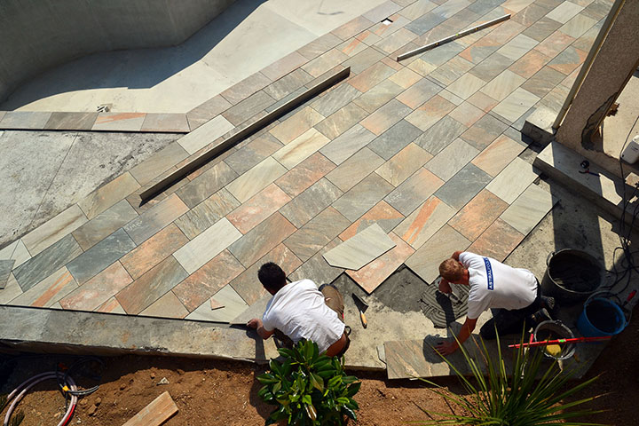

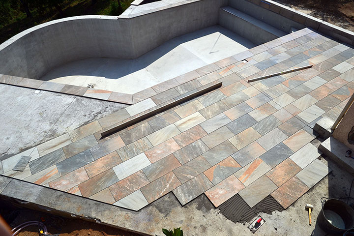

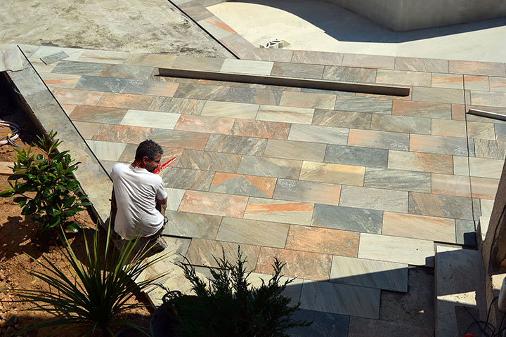

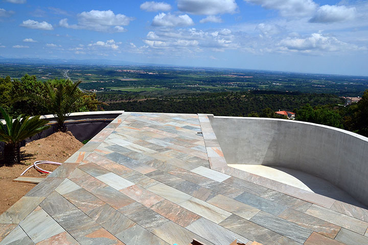

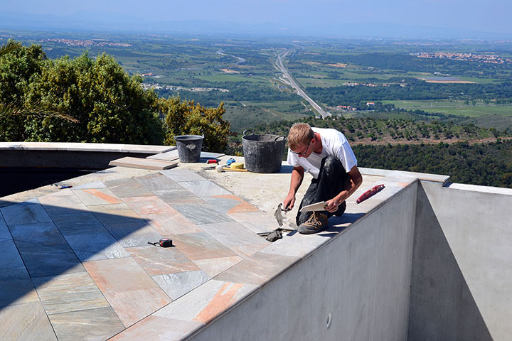

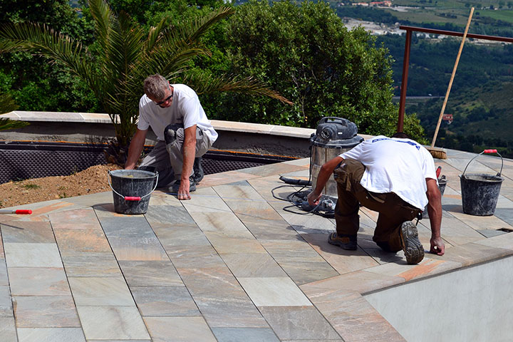

:arrow: arrow: Avant ce week end de Pentecôte, la pose des carreaux en grès de la plage a bien avancé.
Ce travail de découpes et de planéité se doit d'être réalisé avec méthode et minutie. sun:)
Nos deux carreleurs sont vraiment compétents en la matière : en voici la preuve :lol:

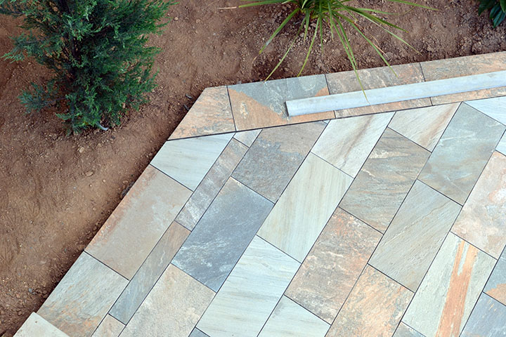

Vue de dessus de l'ensemble des nuances.
0518 (1).JPG (137.44 Kio) Vu 8692 fois
Le collage se poursuit. On distingue bien les découpes des 2 joints de dilatation de la plage.
0518 (4).JPG (144.99 Kio) Vu 8692 fois
La bordure sera rectiligne afin d'éviter toutes découpes angulaires délicates, et aussi pour l'esthétique.
0518 (6).JPG (138.62 Kio) Vu 8692 fois
Raccordement en bordure de margelles.
0518 (10).JPG (123.35 Kio) Vu 8692 fois
Raccordement en bordure latérale gauche.
0518 (12).JPG (106.45 Kio) Vu 8692 fois
Modifié en dernier par Kagou le Mar 22 Mai 2018 à 23:24, modifié 1 fois.
par Loicdelyon
Ven 18 Mai 2018 à 17:30
Salut
Sur la dernière photo,
Pourquoi ne pas avoir mis un seul carrelage avec une seule découpe ? Trop de longueur ?
Ps : c est juste magnifique
par Kagou
Ven 18 Mai 2018 à 22:08
Loicdelyon a écrit:Salut
:mrgreen: Bonne question !
J'avais pris la photo avant la pose du dernier carreau qui faisait angle à cet endroit,
effectivement il y avait juste un peu plus de longueur... :roll:
Alors, voici ce que çà donne au final :
L'angle extérieur gauche de la plage.

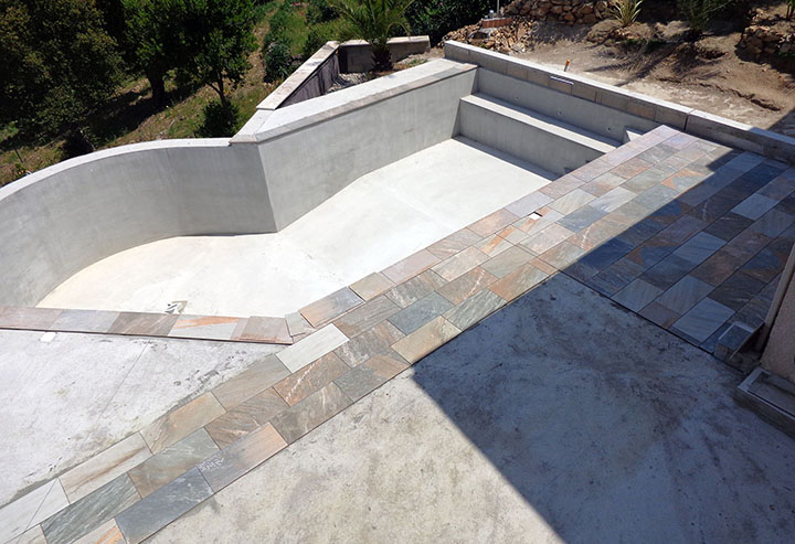

:arrow: Aujourd'hui, la pose des carreaux de la plage approche de la fin.
Le dernier rang, à l'extrémité côté pente, ne sera collé qu'une fois le garde-corps solidement ancré pour cacher ses embases .
Le côté droit du bassin est terminé et on commence à carreler la loggia inférieure avec les mêmes motifs ainsi que sa contremarche par des pierres de parement.
Un additif est rajouté à la colle qui est étalée avec un peigne demi-lune en simple encollage.
En attente de la pose du garde-corps...
180522 (2).jpg (118.6 Kio) Vu 8580 fois
Vue côté loggia inférieure et les premiers rangs en cours de collage.
180522 (1).jpg (125.48 Kio) Vu 8580 fois
Le trottoir côté droit du bassin après le passage de l'orage
180522 (3).jpg (172.48 Kio) Vu 8580 fois

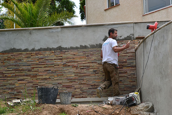

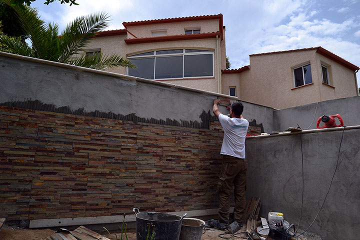

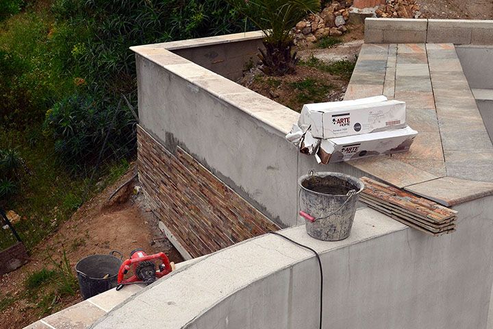

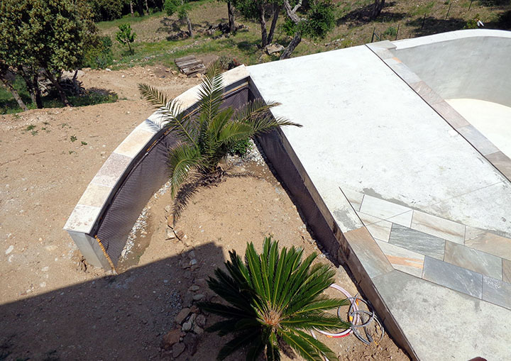

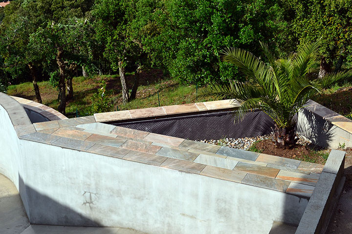

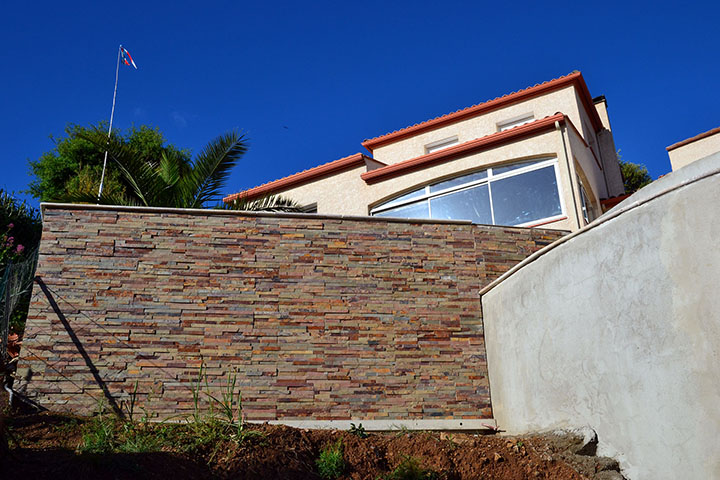

:arrow: Pose des pierres de parement du mur de soutènement à droite.
Le reste côté pente sera enduit de crépi, cette option a été choisie pour l'esthétique.
Les terres du palmier seront remblayées au final.
0525 (1).jpg (135.37 Kio) Vu 8495 fois
Une règle horizontale basse comme référence de départ.
0525 (2).jpg (146.04 Kio) Vu 8495 fois
La partie supérieure du bac tampon côté trottoir est également en pierres.
0525 (3).jpg (112.83 Kio) Vu 8495 fois
par l3chvck
Lun 28 Mai 2018 à 11:24
C'est de la vrai pierre ??
J'ai fait poser des parements de ce type en véritable pierre... avec de la colle grise... au bout de quelques semaines j'ai retrouvé un grand nombre de taches foncées sur le parement... c'était manifestement lié à la colle grise qui a traversé la pierre. Vu que tes pierres sont sombres je pense pas que ca posera de problème.
Par contre il faudra impérativement appliquer un produit hydrofuge de qualité sur le parement (ca coute une blinde).

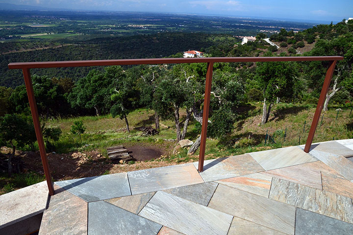

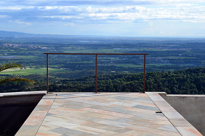

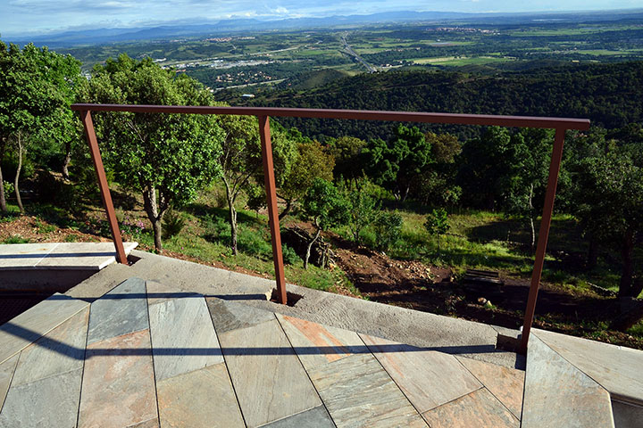

Jeu 31 Mai 2018 à 23:25
:mrgreen: Les averses s'espacent et le soleil revient enfin ! sun:) sun:)
Le mur de soutènement en pierres de parement est terminé.

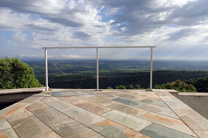

L'ossature métallique du garde corps a été présentée dans sa première couleur choisie : gris clair.
Finalement il tranchait beaucoup trop avec le paysage, alors on l'a fait ressabler et rethermolaquer d'une couleur marron rouille, plus discrète, après conseils avisés. :roll:
Vue du mur en pierres de parement depuis le bas du bassin. (Comme le ciel est redevenu bleu !)
0530 (4).jpg (130.95 Kio) Vu 8293 fois
La première mouture de garde corps (non validée car trop claire).
0530 (1).jpg (106.81 Kio) Vu 8293 fois
La couleur marron, assortie au carrelage, sera plus intégrée à l'ensemble.
0530 (2).jpg (109.48 Kio) Vu 8293 fois
Reste à sceller et finir de carreler sur les embases vissées avant la pose ultérieure des verres securit.
0530 (5).jpg (170.46 Kio) Vu 8293 fois

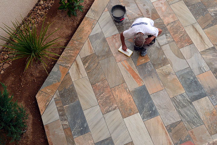

par Kagou

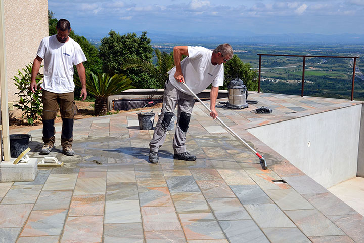

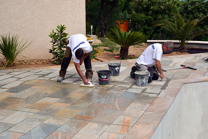

Mar 05 Juin 2018 à 22:38
:arrow: Voilà qui est fait !

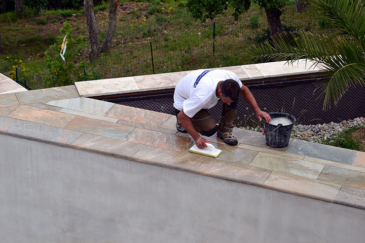

Du travail soigneux. Reste à remplir les joints...

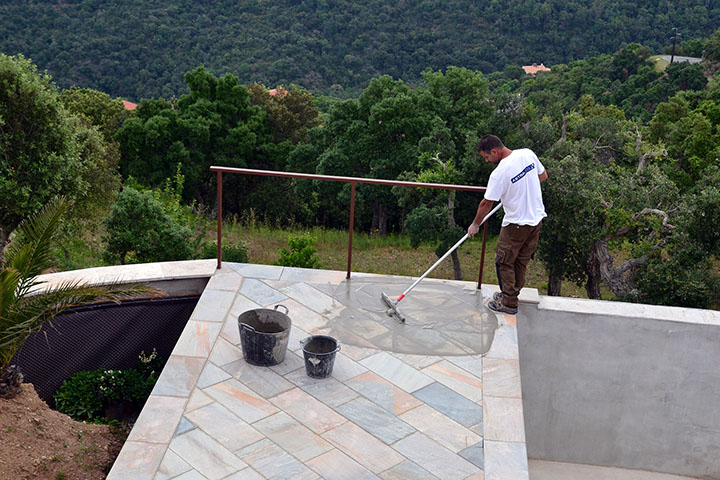

La météo étant orageuse mais favorable ce matin, c'est parti pour les joints :lol:
Pourvu que çà dure...
Barbotine et raclette.
Pas de temps à perdre, la météo change vite !
Lissage et vue sur le joint de dilatation ( flexible) dont la couleur grise une fois sèche se confondra avec le reste.

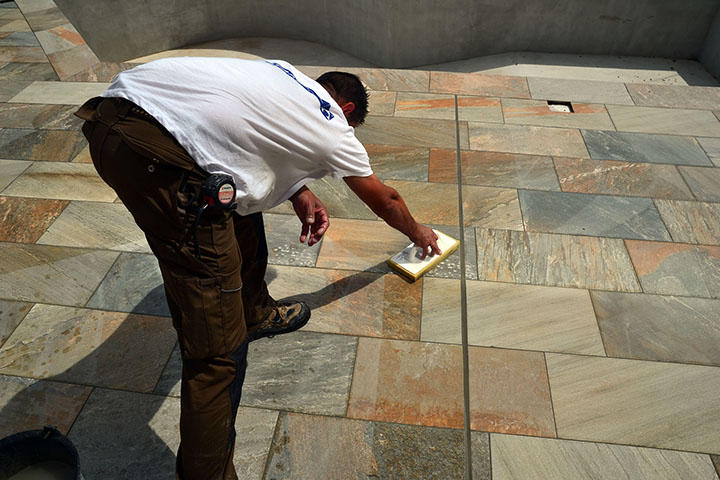

par Kagou
Mar 05 Juin 2018 à 22:54

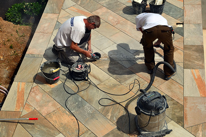

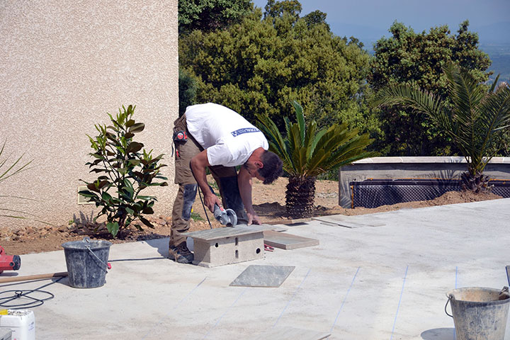

:arrow: Le travail se poursuit au dessus du local technique.
Retraçage du joint de dilatation du local technique au cordeau.
Disqueuse et aspirateur.
Il va falloir se dépêcher car des averses locales sont annoncées :cry:
Cette vue du dessus est du plus bel effet, je ne regrette pas le choix de ce grès cérame.
Vite ! les gouttes pleuvent.
L'extrémité sera retraitée après l'averse heureusement sans conséquences.
