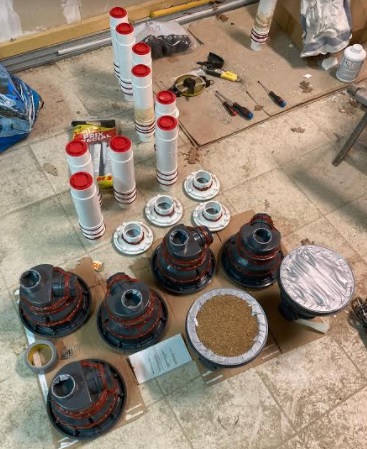

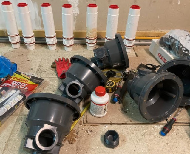

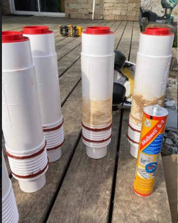

Bonjour a tous,
préparation des pièces a sceller.
j'ai essayé de sabler 2 traversées.....
Essai pas super concluant.... le sable ne tenait pas .... c'est peut être moi qui m'y suis mal pris ...
Du coup j'ai laissé tombé !!
j'ai juste mis le sikaswell S2 qui est un joint hydrogonflant. Je pense que ce sera largement suffisant

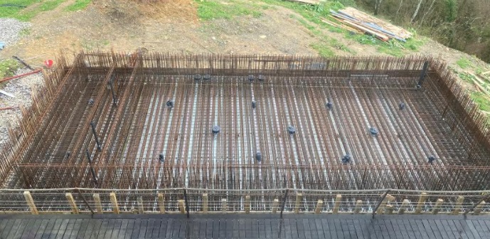

par Alex64
Mar 16 Mar 2021 à 09:49
mise en place sur le bacacier.
je les aies juste collées ... j'ai stressé jusqu'au coulage .... la colle n'a pas vraiment pris car il faisait trop froid !

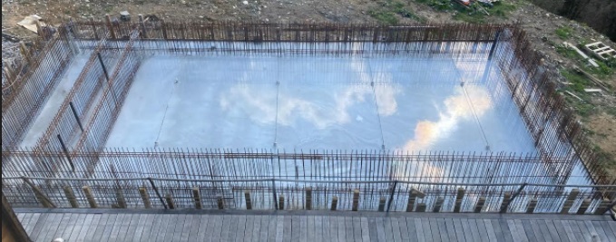

par Alex64
Mar 16 Mar 2021 à 09:56

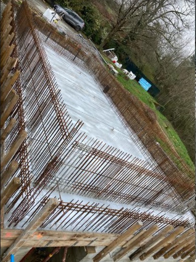

Dalle coulée hier.
Comme sur des roulettes.
J'avais pris un béton auto nivelant.... en gros 2 cm entre le point le plus haut et le plus bas ....
C'est plutôt pas mal !! ça n'a pas été super évident de tout lisser car pas mal de fer sortaient.
Je pense que j'aurais pu avoir plus plan sans aucun fer au travers de la dalle ...
par Ticranou
Mer 17 Mar 2021 à 09:26
Alex64 a écrit:Dalle coulée hier.
Salut Alex... et à nouveau: Respect !
Bon, OK, t'es un grand malade question ferraille, mais au fond, c'est toi qui a raison, car effectivement, cette piscine est là pour l'éternité, c'est certain :D
Question pratique pour toi : je suis dans le même cas de figure concernant des défauts de planéité du radier (pourtant à l'auto-nivelant, mais passons... j'ai merdé). Tu as prévu quoi pour rattraper le coup : une chape sèche, ou bien du ragréage, ou bien ???
par Alex64
Mer 17 Mar 2021 à 10:40
Salut Ticranou,
je pense ne rien faire .... le fond de la piscine sera pas super plat tant pis !
Après tout une fois en eau on verra rien !
je rattraperais les cm d'ecart au niveau de l'arase que je ferais a la lunette.
Alex

Et t'as pas peur que le liner fasse des plis, du fait des différences de niveau ?
C'est actuellement ma crainte, car je ne sais pas du tout si ces écarts de profondeur vont être absorbés ou pas par l'élasticité du liner ???
Si certains ont des infos rassurantes sur ce genre de situation, ma foi... :roll:
Mer 17 Mar 2021 à 13:32
Pas de souci, le liner est assez tolérant à de petits écarts.
par Ticranou
Mer 17 Mar 2021 à 14:09
laroche a écrit:Salut,
Salut Laroche, et merci pour l'intervention.
Du coup, pour être bien certain : des écarts de planéité d'environ 2 ou 3 cms sur le fond du bassin (sans parler de variations franches, on parle ici de différences mini/maxi sur une grande surface) ne poseront pas de problèmes de plis sur le liner ?
(ce qui m'arrangerait sérieusement, soit-dit en passant)

Je ne vais pas mettre de liner.
ce sera peinture epoxy ou polyester car je vais avoir aussi mon effet planche de bois dans le bassin.
D'ailleurs qqu'n aurait une solution pour faire une lumière rasante en pied ou haut de mur dans le bassin (donc sous l'eau) ?
J'ai vu des bandeau led IP67 immergeables ou sinon astral a un dispositif de fibre optique.
dans le doute Je vais quand même mettre 3 niches projecteurs de toute manière.....
par Alex64
Mer 17 Mar 2021 à 14:38
Et pour répondre a ta question sur le liner, je suis pas un expert mais je m'etais pas mal renseigné et comme dis Laroche, ça a l'air quand meme très elastique (meme liner armé). Regarde des videos de pose sur internet tu te rendras compte (tape alkorplan sur you tube)
Alex

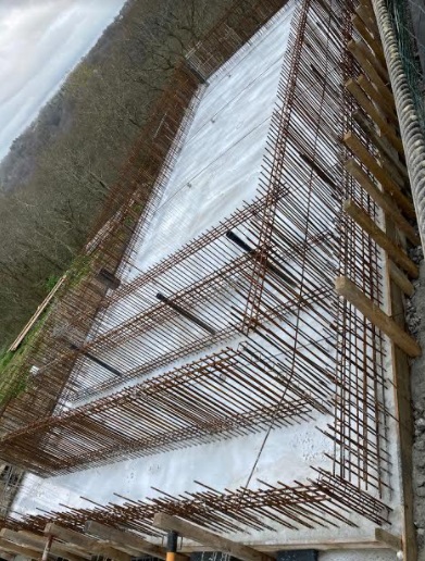

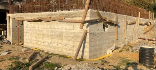

par Alex64
Jeu 25 Mar 2021 à 12:49

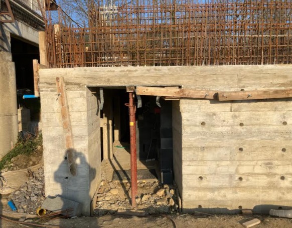

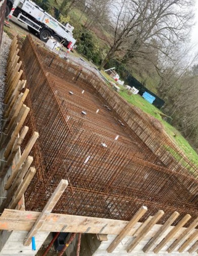

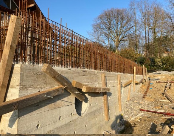

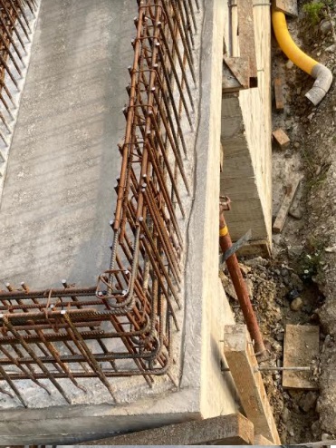

Quelques photos de l'avancement !
Débanchage de la dalle. Impression des planches ok (mieux que le 2e etage des fondations, j'avais mis du mastic partout pour éviter que le beton aille n'importe ou !

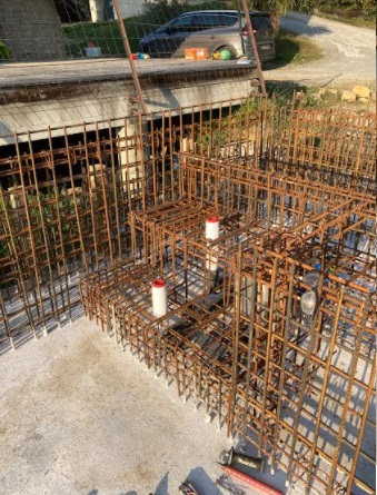

par Alex64
Jeu 25 Mar 2021 à 12:51

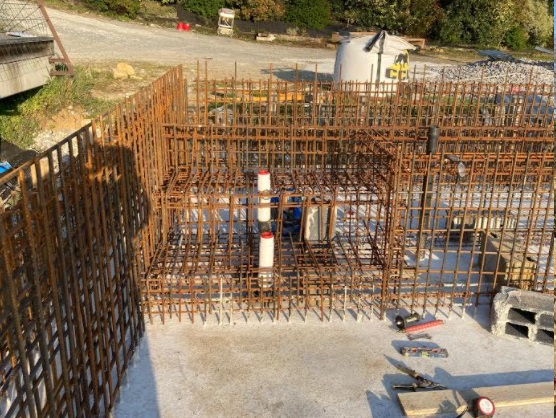

Ferraillage de l'escalier + mise en place des bouches de refoulement (j'en ai mis une par marche pour éviter que les saletées ne s'accumulent dessus... en esperant que ça marche) !
Sans titre29.jpg (96.5 Kio) Vu 7576 fois
Sans titre28.jpg (138.72 Kio) Vu 7576 fois
par Alex64
Jeu 25 Mar 2021 à 12:56
D'ailleurs concernant l'escalier, j'ai choisis de faire des marches assez profondes et hautes (40 cm de profondeur, 33 cm de hauteur. et largeur 120
l'idee est de pouvoir s'en servir comme banc.
J'espere que 33cm par marche ça ne fera pas trop a l'usage ... et pour les vieux jours .... on verra bien !
prochaine étape, virer tout le produit de cure a la surface du béton ... j'ai fait quelques essais au karcher .... assez long ... je vais aussi surement passer un coup de surfaceuse partout pour corriger les légers défauts .... en tout cas ces 2 étapes vont me prendre 3 plombes c'est sur (je rappelle que je vais mettre une peinture, pas de liner) !!

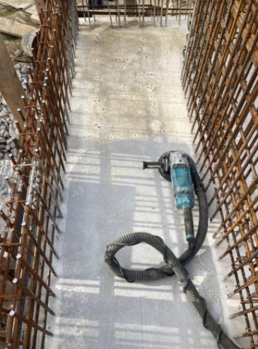

hier journée surfaçage du bac tampon...... j'ai aussi dégagé les pieds de murs et fait des saignées dans lesquelles je mettrais du joint hydrogonflant....
