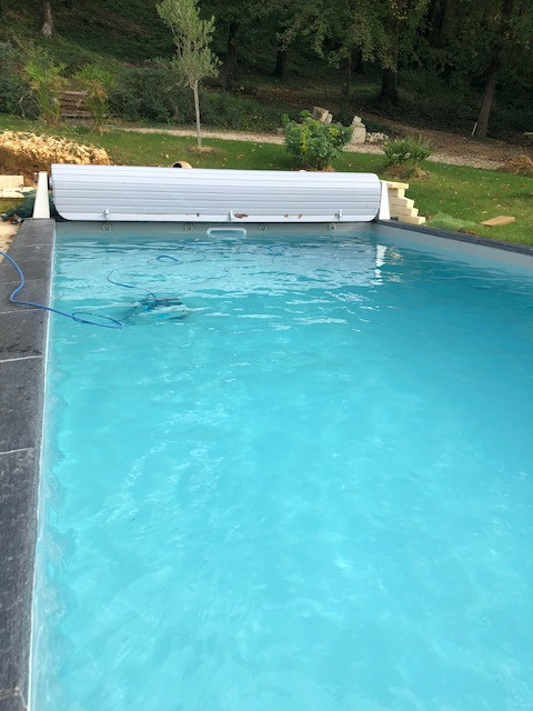

Bon j' ai pas pu attendre fin mars, j' ai ouvert ce week-end.
Suite au pluie gorgées de sable du Sahara, mon volet était tout sale et le fond de piscine plein de sable. Un peu de feuilles, 2/3 vers de terre, un crapeau et c' est tout.
bref épuisette, brosse puis 2 heures de robot. nickel. L' eau est limpide, pas de traitement pour l' instant, elle est à 12°....j' espère plonger vers le 15 avril comme l' année dernière.
J' ai également démonté le barbecue en granit pour refaire mon arrivé électrique du gs14 puis éventuellement poser une PAC.
