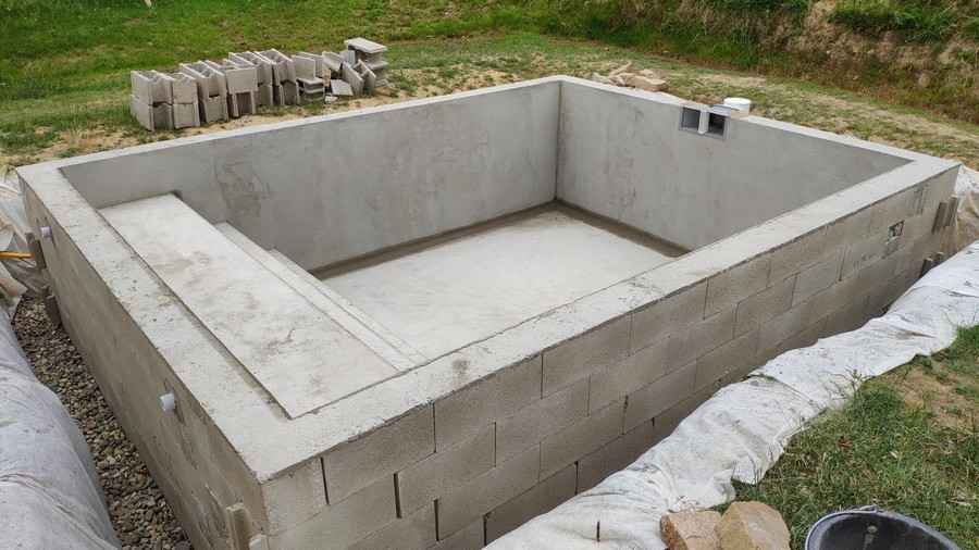

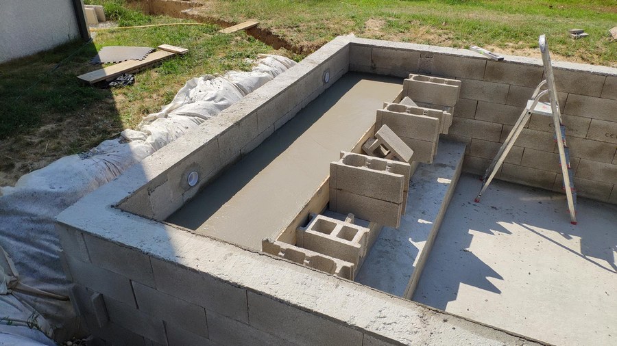

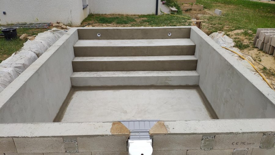

Séchage de la 3eme marche (plage de 66cm de large contre 33cm pour les autres marches).
Re: Autoconstruction piscine bancher / liner 4,3 x 3,3 (argi
par Julien81
Dim 14 Juil 2019 à 11:18
Enduit 1cm

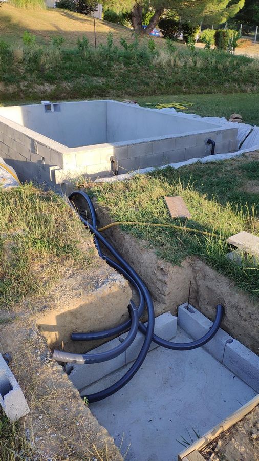

Dim 14 Juil 2019 à 11:19
Mise en place tuyaux rigides et souples.

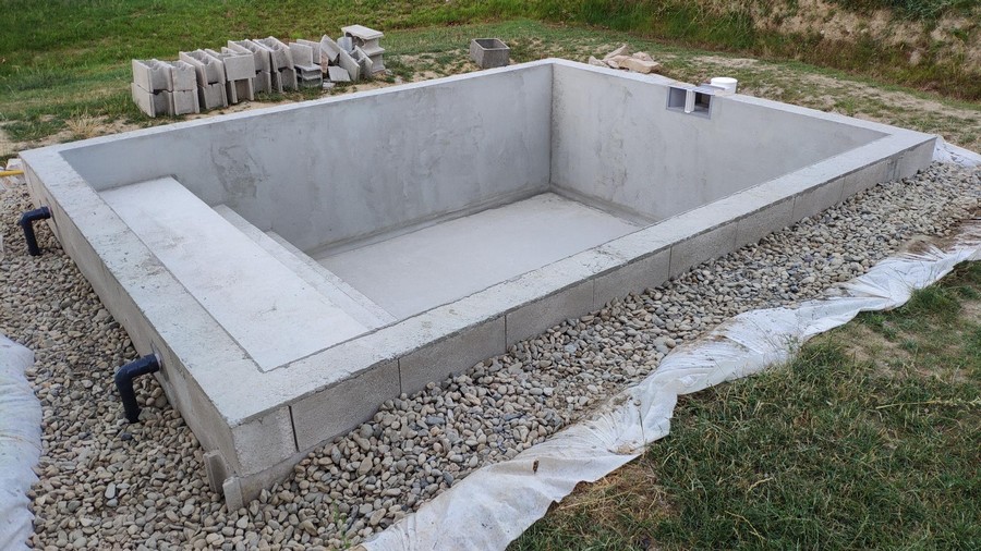

Dim 14 Juil 2019 à 11:21
Remblaiement.

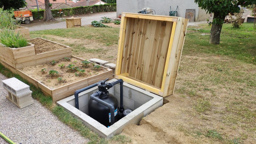

par Julien81
Mar 19 Nov 2019 à 10:56
On continue avec le local technique.
2 - Copie.jpg (149.15 Kio) Vu 17541 fois

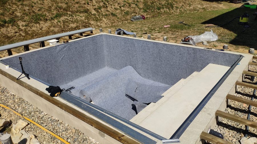

par Julien81

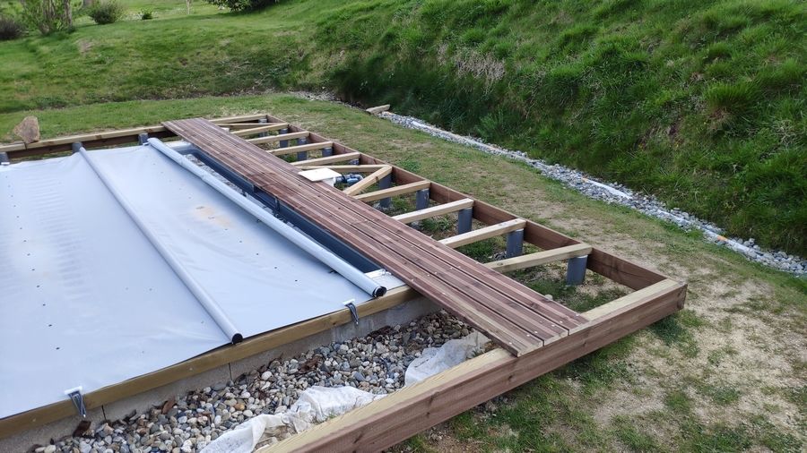

Mar 19 Nov 2019 à 11:05

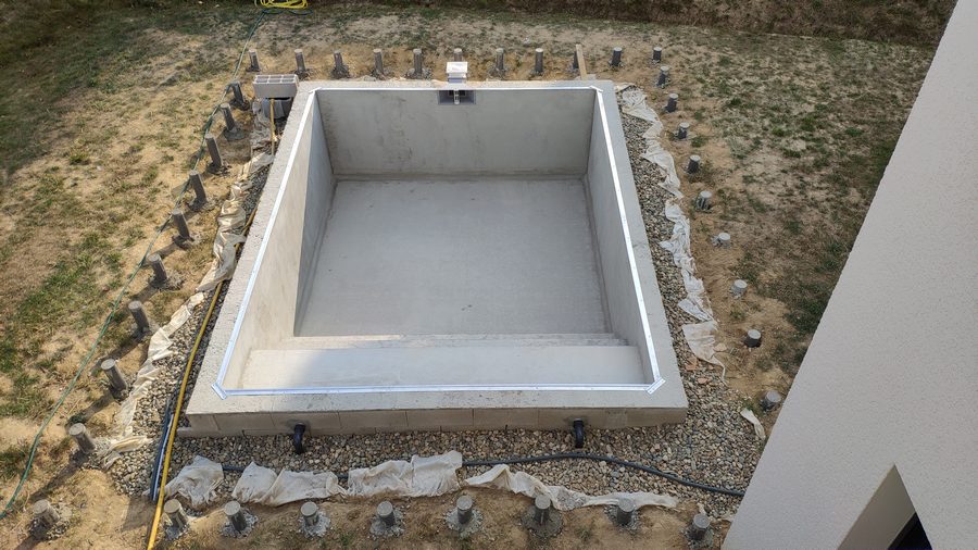

Rails hung + pieux terrasse
par Julien81
Mar 19 Nov 2019 à 11:08
Pise en place de la moquette avec bombe polyuréthane.
par Julien81
Mar 19 Nov 2019 à 11:09

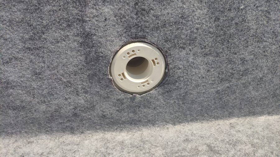

Refoulement
par Julien81
Mar 19 Nov 2019 à 11:10

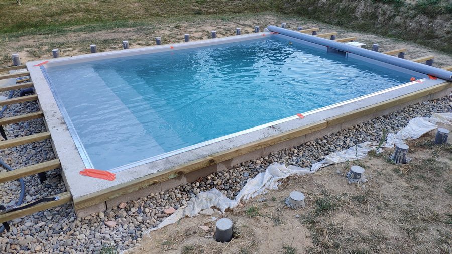

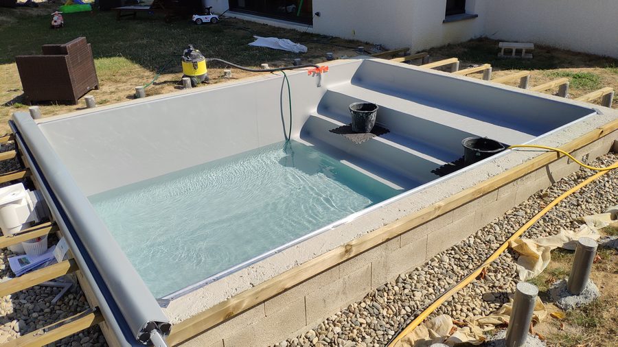

Mise en place du liner, bien laisser au soleil pour détendre ... Des bonnes chaussettes et rester zen !
Ne pas oublier l'aspirateur du début à la fin du remplissage pour ne pas avoir de bulles d'air.
Faire les trous au dernier moment pour refoulement et skimmer afin que le liner soit bien tendu.

Remplissage terminé !

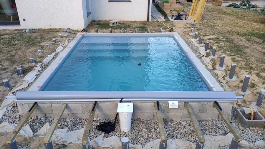

Bâche à barres en place.

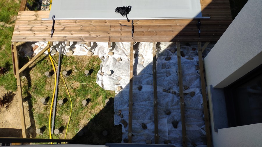

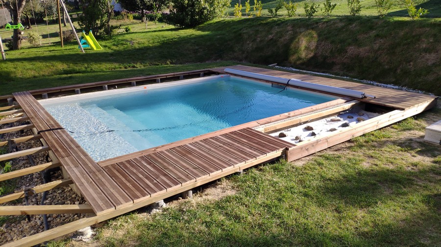

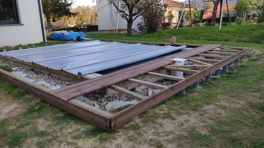

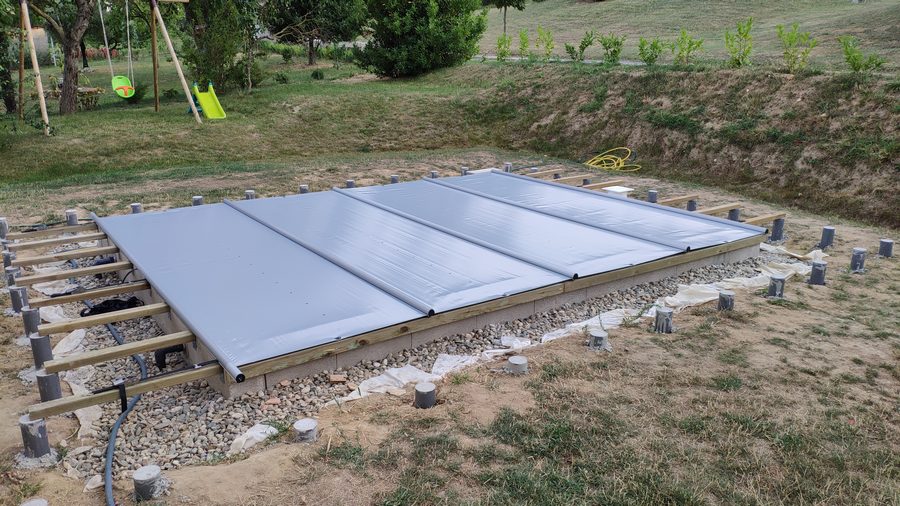

C'est parti pour la terrasse.
Pieux béton, à l'aide de tuyaux PVC 100mm , deux fers , profondeur 30cm.
2/3 poignées de cailloux au fond du trous (tarière thermique)

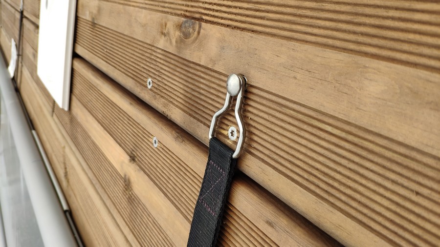

Piton escamotable

Sam 30 Jan 2021 à 12:07
Ne pas oublier le géotextile

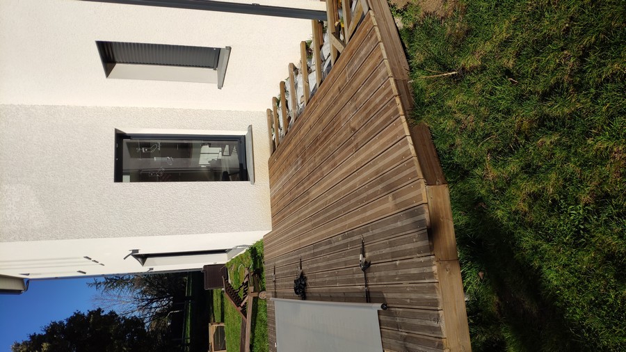

Mer 07 Avr 2021 à 13:54

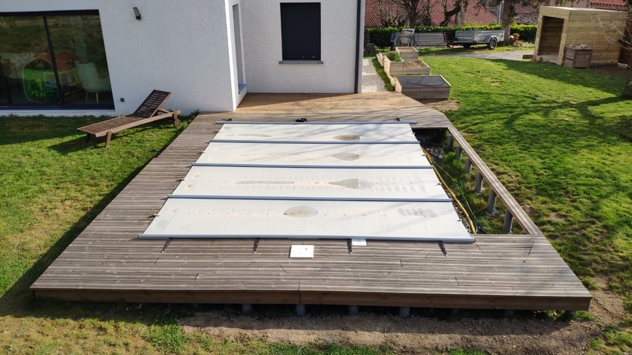

Terrasse terminée.
