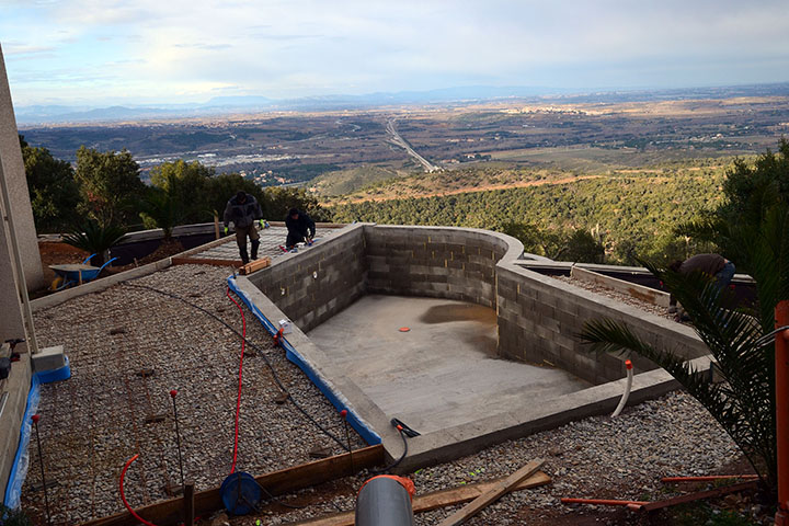

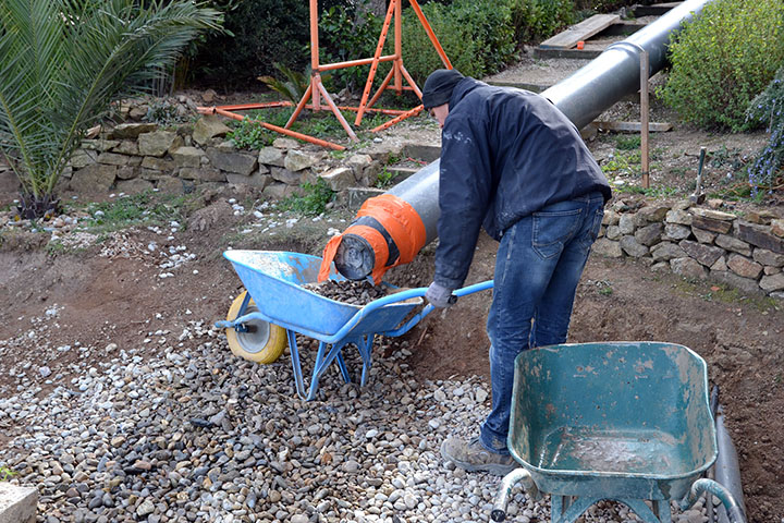

:arrow: Encore plus de 4 tonnes de galets à descendre pour terminer la sous couche destinée à la plage.
Le distributeur de galets,... directement dans la brouette !
Mise en place d'une forme en galets pour accueillir le dallage béton de la plage ainsi que les futurs emplacements des 2 palmiers à transplanter.

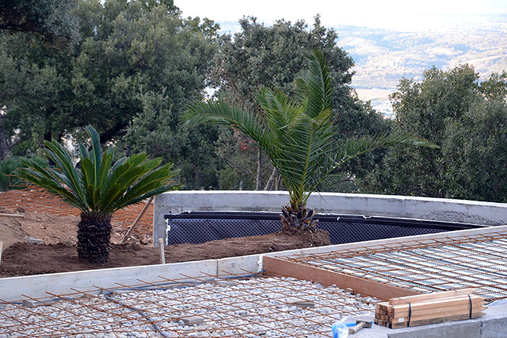

Le palmier et le cicca sont enfin à leurs emplacements définitifs.

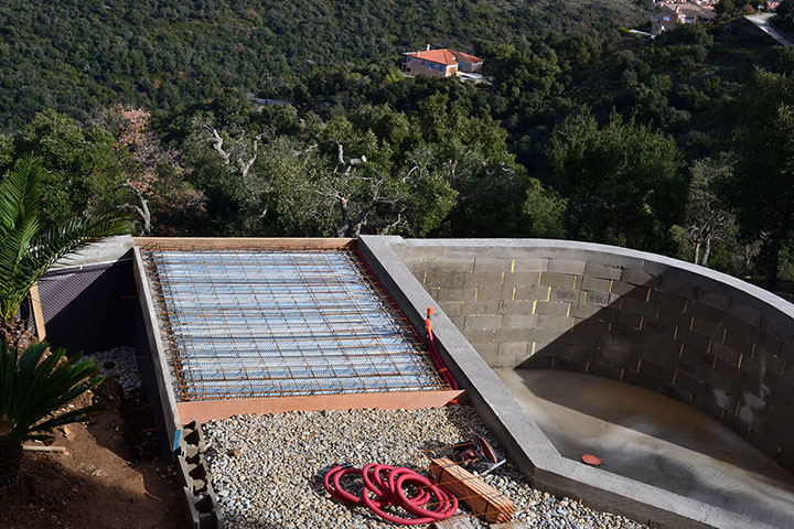

par Kagou
Mar 06 Fév 2018 à 23:54

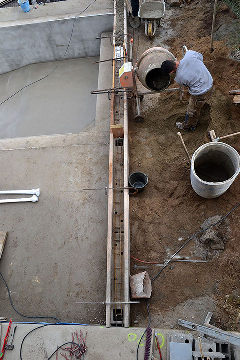

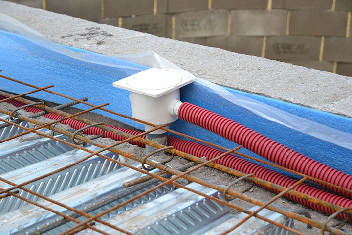

:arrow: Tirage des gaines et câbles U100R2V pour les éclairages extérieurs, ainsi qu'un PER pour alimenter en eau le local technique.
Tout est bien coffré et prêt à recevoir le béton de la dalle. Celle-ci sera indépendante du bassin.
Vue d'ensemble avec les gaines sous le treillis soudé - (PER et éclairages extérieur).
Détail d'une boite d'alimentation électrique de projecteur.
En bleu : bande spéciale de dilatation entre local technique / plage et bassin, car indépendants.

par Kagou
Mer 07 Fév 2018 à 23:18

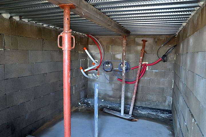

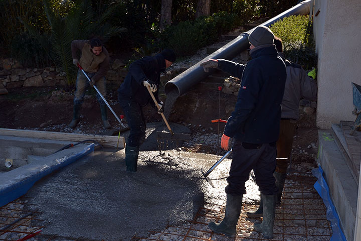

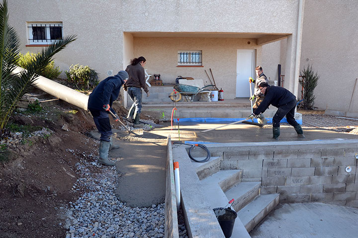

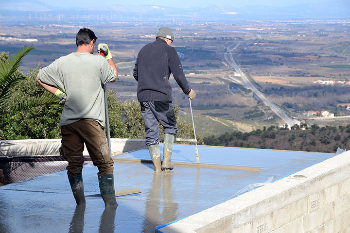

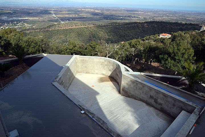

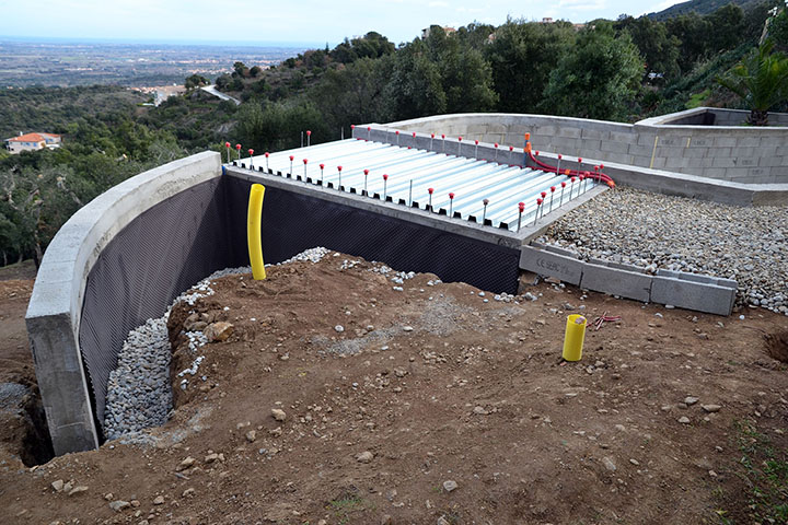

:D Aujourd'hui, arrivage de 6m3 de béton auto-nivelant pour couler la dalle de la plage et le trottoir à droite.
En préalable, ils n'oublieront pas de bien étayer le plafond collaborant du local technique :!:
Ce béton, un peu plus liquide, sera directement envoyé dans le toboggan auparavant bien lubrifié au gazole.
Vue intérieure du local technique avec au fond les arrivées des canalisations piscine et électriques
et où une plateforme de 10cm sera réalisée pour surélever pompe et filtration.
Un siphon de sol est prévu au centre de cette pièce.
DSC_07 (13).JPG (138.06 Kio) Vu 11171 fois

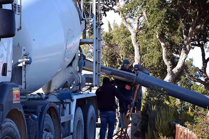

La goulotte de la bétonnière est approchée de notre tube PVC, la liaison sera étanchéifiée.
DSC_07 (3).JPG (165.53 Kio) Vu 11171 fois

ça y est, le béton descend sous débit contrôlé : il va falloir l'étaler sans tarder.
DSC_07 (5).JPG (114.84 Kio) Vu 11171 fois

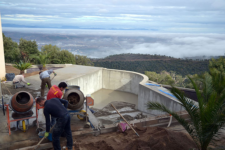

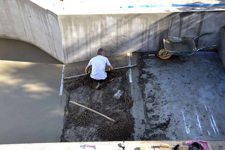

par Kagou
Mer 07 Fév 2018 à 23:29

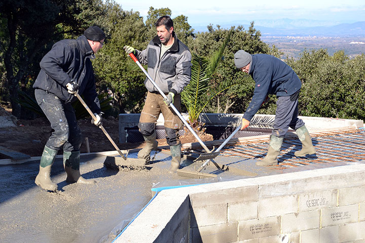

:arrow:... 4 hommes bottés à la manoeuvre
:mrgreen: Pas d'improvisation, car le temps de prise est compté.
Le béton est tiré rapidement pour ne pas qu'il déborde dans le bassin.
DSC_07 (6).JPG (136.49 Kio) Vu 11171 fois
Remplissage du plancher collaborant.
DSC_07 (9).JPG (161.47 Kio) Vu 11171 fois
Lissage en surface pour réduire les bulles.
DSC_07 (14).JPG (123.5 Kio) Vu 11171 fois

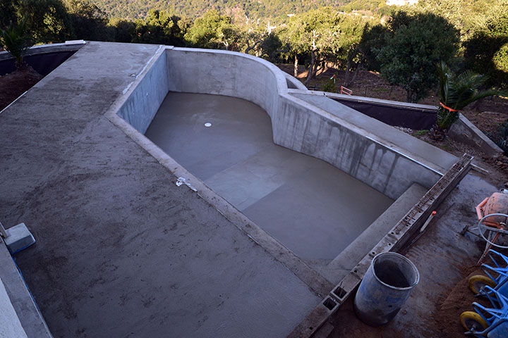

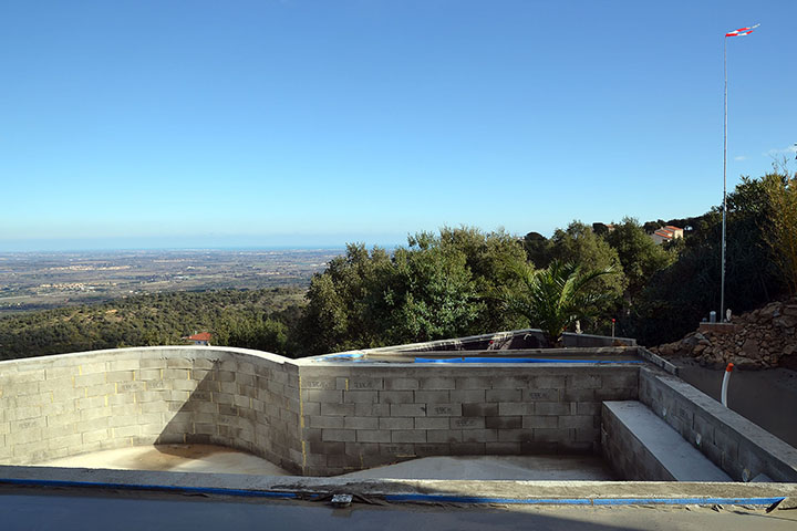

par Kagou
Mer 07 Fév 2018 à 23:49

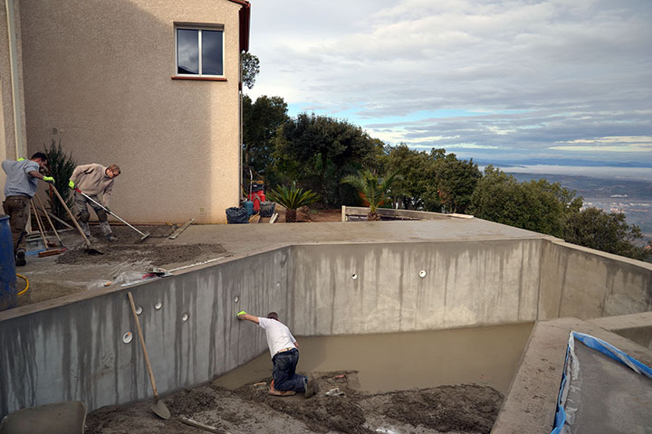

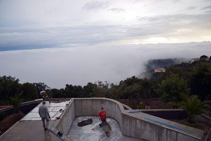

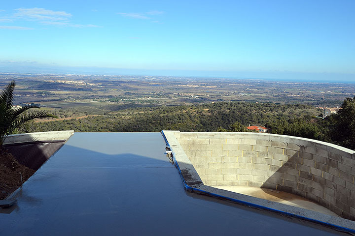

:arrow: Un vent de nord glacial nous assure un ciel limpide et bleu mais il ne fait que 5° ... sun:)
Heureusement le béton se nivelle tout seul !
Vue du trottoir coulé côté droit, et du mât qui me sert tout simplement de girouette...(Pas de drapeau prévu !)
DSC_07 (18).JPG (90.36 Kio) Vu 11165 fois
Vue depuis la terrasse couverte qui sera à H + 30cm de la plage finie.
DSC_07 (19).JPG (91.66 Kio) Vu 11165 fois
Vue globale du chantier depuis la loggia. Le béton commence à prendre.
DSC_07 (20).JPG (118.36 Kio) Vu 11165 fois

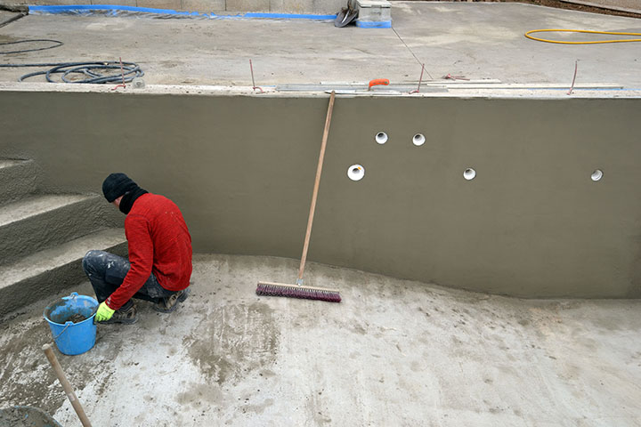

par Kagou
Ven 09 Fév 2018 à 22:43

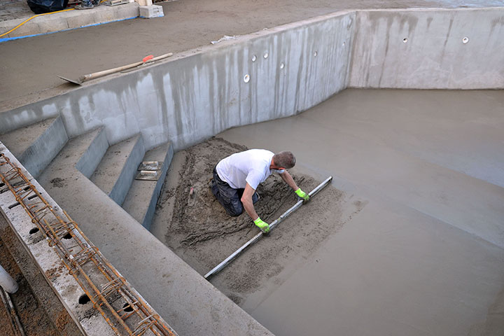

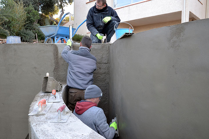

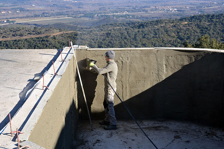

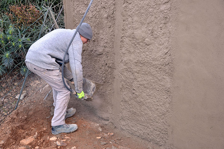

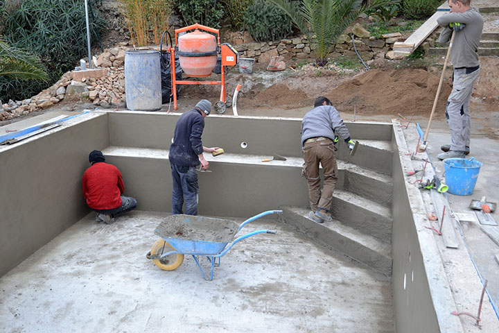

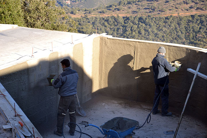

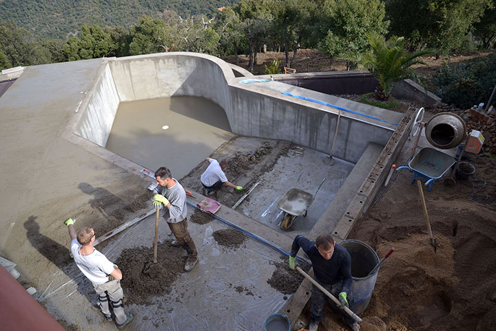

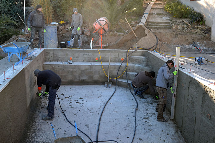

8) Le vent s'est bien calmé, il fait meilleur : donc journée idéale pour enduire les murs verticaux du bassin.
Du sable fin 0,2 et 500kg de ciment hydrofugé au m3.
(Le tout descendu hier à la brouette)
Le reste, c'est tout simplement du savoir-faire.... :mrgreen:
Chacun a sa tâche particulière et çà avance bien.

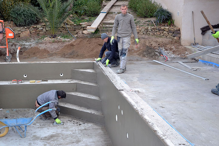

Première couche : gobetis d'accrochage, avec 2 tyroliennes alimentées par un puissant compresseur d'air comprimé depuis la route.
09_ (1).JPG (126.02 Kio) Vu 11118 fois

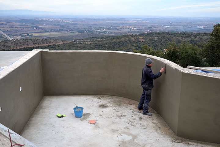

Réglage de l'arrondi intérieur du débordement
09_ (2).JPG (129.77 Kio) Vu 11118 fois
Des règles sont fixées horizontalement sur le pourtour et le lissage vertical est facilité.
09_ (5).JPG (133.08 Kio) Vu 11118 fois
par Kagou
Ven 09 Fév 2018 à 22:59
:arrow: Tout est bien coordonné, çà avance bien et on pourra même s'occuper des murs extérieurs :D .
Passage de la seconde couche
09_ (7).JPG (125.92 Kio) Vu 11115 fois
Préparation du mortier hydrofugé et fibré : un dosage précis pour que çà tire dans de bonnes conditions.
Et livraison à la brouette.
09_ (9).JPG (153.82 Kio) Vu 11115 fois

par Kagou
Ven 09 Fév 2018 à 23:28

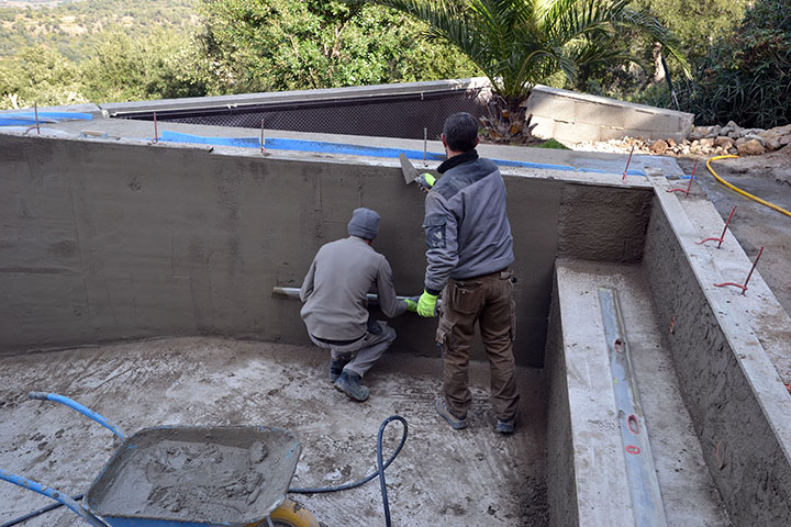

:arrow: Avec les bons gestes du métier, la finition de l'arrondi et celle des parois se précise.
Lissage à la règle.
09_ (18).JPG (143.17 Kio) Vu 11112 fois

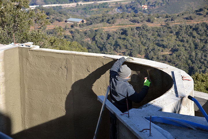

L'arrondi est plus délicat à travailler.
09_ (19).JPG (87.01 Kio) Vu 11112 fois

par Kagou
Ven 09 Fév 2018 à 23:45
Du bon travail :D , Je n'ai vraiment pas affaire à des amateurs... 8)
Nettoyage et rangement avant le week end. C'est pas le bordel avec cette entreprise !
Le bac tampon et le cuvelage seront enduits prochainement.
Finition de la banquette.
09_ (24).JPG (132.41 Kio) Vu 11112 fois
Finition de l'escalier et dépose des dernières règles horizontales.
09_ (26).JPG (121.5 Kio) Vu 11112 fois
Vue d'ensemble : on ne voit plus les agglos !
09_ (27).JPG (111.93 Kio) Vu 11112 fois

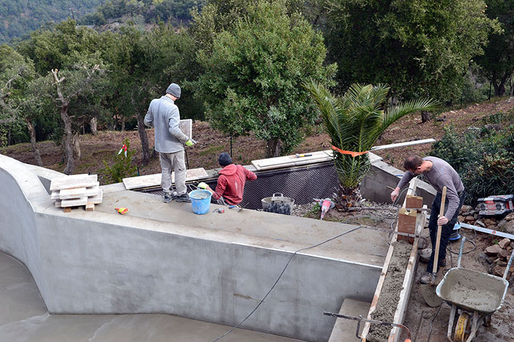

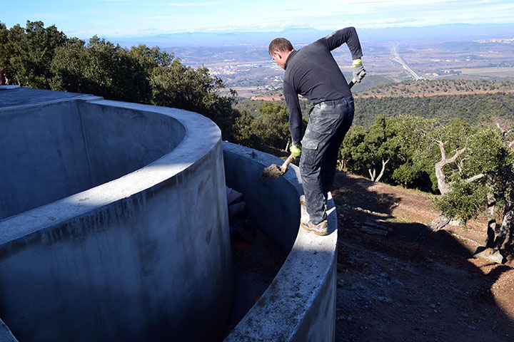

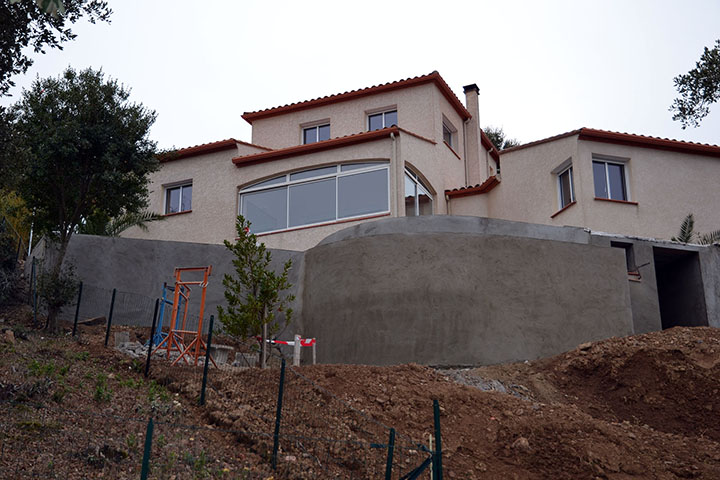

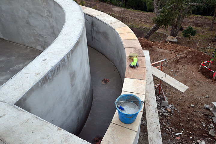

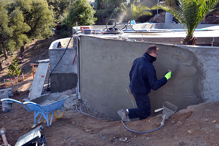

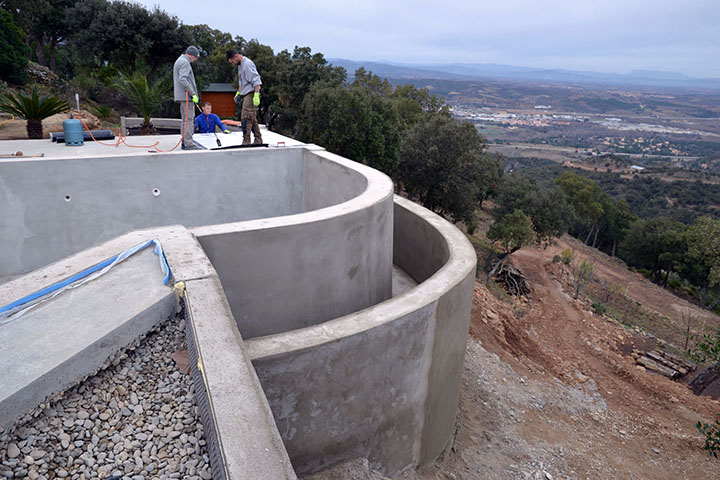

par Kagou
Lun 12 Fév 2018 à 23:02

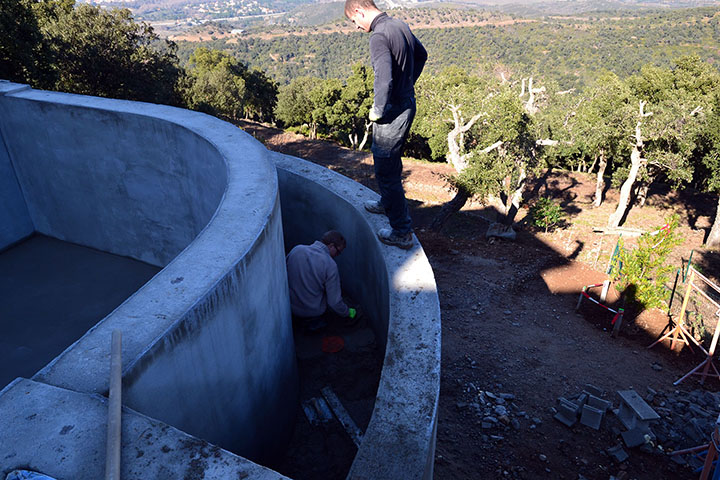

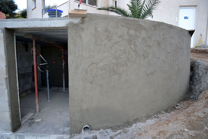

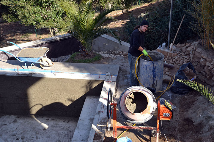

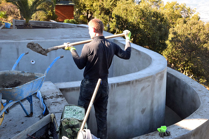

:arrow: Après le bassin, c'est au tour des murs latéraux de soutènement et au bac tampon d'être enduits.
Le mur circulaire.
DSC_12 (1).JPG (151.12 Kio) Vu 11002 fois
L'extérieur du bac tampon.(La partie basse sera remblayée)
DSC_12 (3).JPG (125.34 Kio) Vu 11002 fois

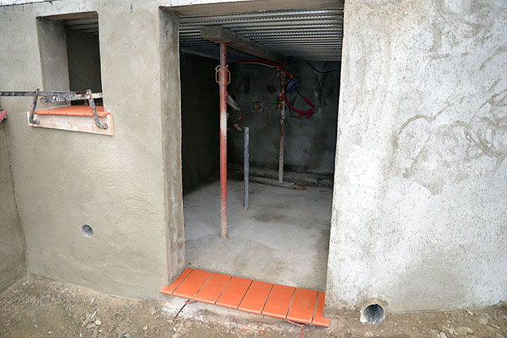

L'accès au local technique dont le fond est déjà enduit..
DSC_12 (6).JPG (95.68 Kio) Vu 11002 fois
par Kagou
Lun 12 Fév 2018 à 23:20

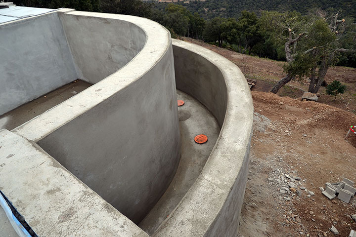

:roll: Préparation, transport, projection d'enduit, tirage à la règle et lissage : Y'a du travail de ce côté !
Sans compter que le rayon de la courbe est plus important.
Intérieur du bac tampon : mur du débordement.
DSC_12 (8).JPG (97.93 Kio) Vu 11001 fois

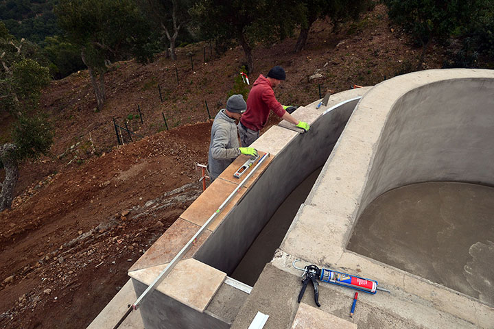

par Kagou
Mer 14 Fév 2018 à 19:00
:cry: Ciel gris avec petite pluie fine par intermittence, ... il fait 12°.

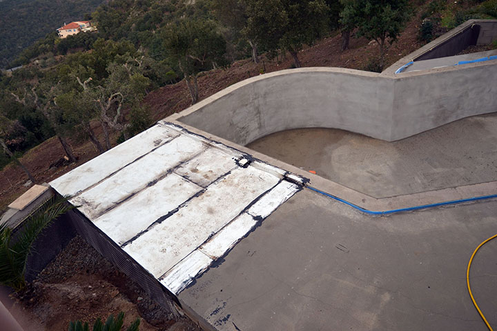

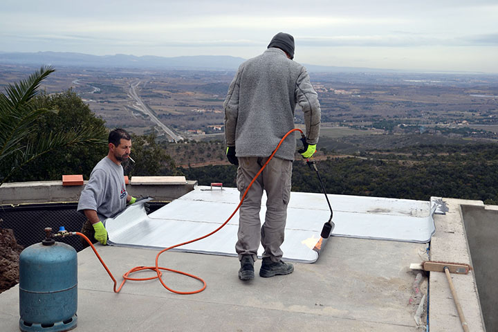

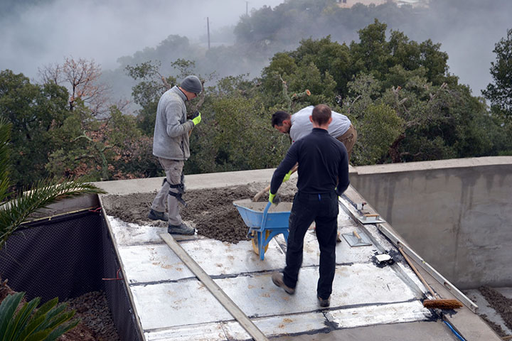

:arrow: Avant la chape, le plafond du local technique est étanchéifié à chaud avec goudron et calendrite.
Chauffage du goudron.
14_ (2).JPG (103.6 Kio) Vu 10947 fois

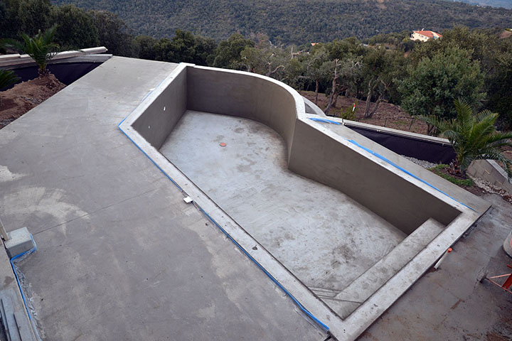

Vue depuis le côté droit du débordement.
14_ (4).JPG (122.82 Kio) Vu 10947 fois
Vue depuis le dessus.
14_ (18).JPG (110.72 Kio) Vu 10947 fois
par Kagou

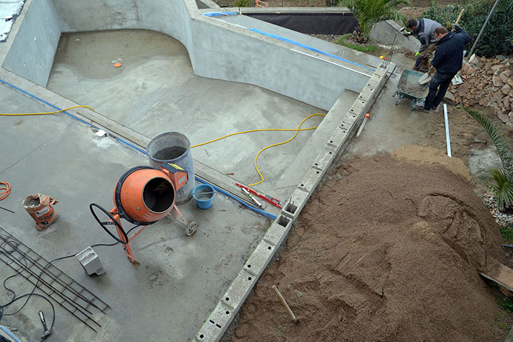

Mer 14 Fév 2018 à 19:11

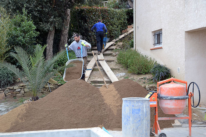

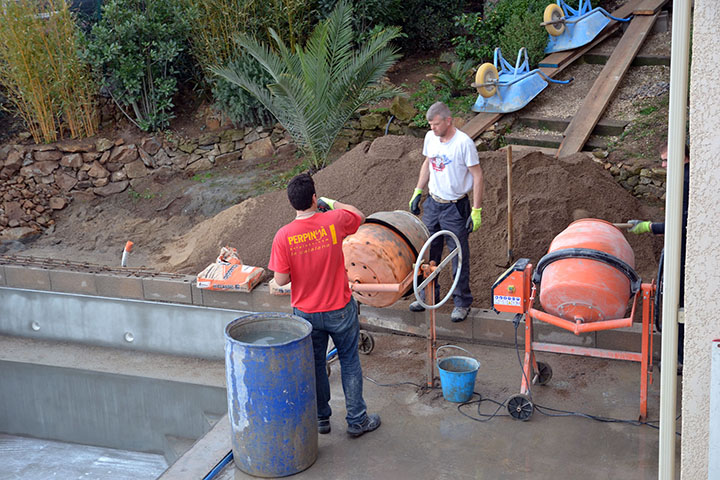

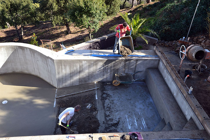

:arrow: Il va falloir encore descendre (à la brouette) plus de 3 m3 de sable fin et une quarantaine de sacs de ciment pour les chapes. :cry:
L'accès est aménagé au mieux. :mrgreen:

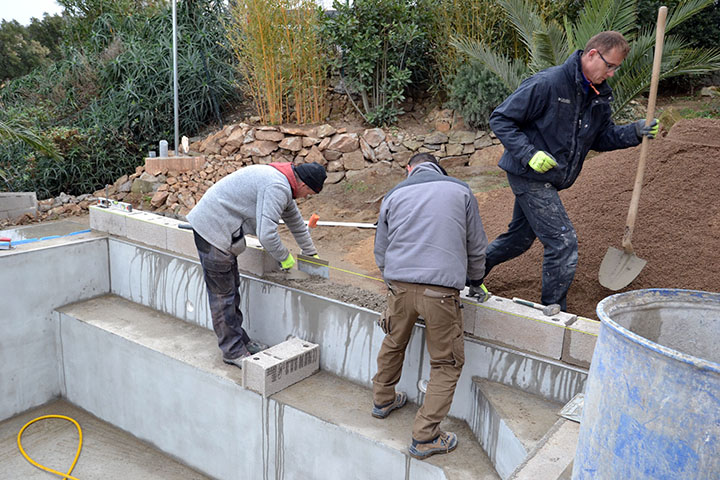

:arrow: Le muret, en agglos, de surélévation de la terrasse bois est aussi en cours de construction.
un Y pour mieux répartir tout le sable.
14_ (1).JPG (153.27 Kio) Vu 10947 fois
Alignement des agglos.
14_ (11).JPG (148.11 Kio) Vu 10947 fois
Des reprises de fers verticaux sont tirées au scellement chimique.
14_ (15).JPG (128.68 Kio) Vu 10947 fois

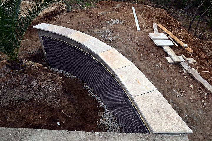

par Kagou
Mer 14 Fév 2018 à 19:26
:arrow: Les tableaux du local technique sont prêts à recevoir la porte et un fenestron.
L'intérieur du bac tampon est lissé.
8) Une vue depuis le bas où il a fallu rechercher le sol dur pour le bac tampon..
Le remblaiement des terres en recouvrira sa partie inférieure, de plus un parement pierres et l'enduit projeté intègreront au mieux cet ouvrage dans la pente.
Ventilation basse à gauche et sortie du drain à droite.
14_ (12).JPG (106.33 Kio) Vu 10940 fois

:arrow: Après la dissipation de quelques entrées maritimes, cette journée sera calme et bien plus agréable,
sun:) Elle a été choisie pour tirer l'ensemble des chapes.
:arrow: 2 bétonnières sont activées pour fournir à la demande le mortier dosé à 350 Kg / M3 :mrgreen:
La chape de la plage est "flottante" (Tirée sur film de polyane)
Déjà à manches relevées : le tas de sable va y passer !
15_ (2).JPG (146.95 Kio) Vu 10908 fois
Avant les premières brouettes, un primaire d'accrochage est étalé sur le radier du bassin.
15_ (3).JPG (70.97 Kio) Vu 10908 fois
Au dessus du local technique.
15_ (4).JPG (119.93 Kio) Vu 10908 fois
Au fur et à mesure que les nuages se dissipent, le chantier avance bien.
15_ (5).JPG (118.46 Kio) Vu 10908 fois
Des légères pentes sont réglées pour faciliter l'écoulement des eaux de la plage et du bassin.
15_ (6).JPG (100.25 Kio) Vu 10908 fois

Tirage précis à la règle de la pente de transition du bassin.
15_ (15).JPG (107.14 Kio) Vu 10903 fois
Alimentation en mortier.
15_ (17).JPG (146.1 Kio) Vu 10903 fois
Dernières passes pour le bassin.
15_ (19).JPG (92.47 Kio) Vu 10903 fois

:!: C'est au tour du bac tampon.
Sa largeur de 0,70m et sa courbure ne sont pas faits pour faciliter le travail, mais nos Warriors n'en feront qu'une bouchée :mrgreen:
Et pour terminer, il y reste encore le trottoir côté droit.
Passage du mortier à la pelle.
15_ (21).JPG (145.08 Kio) Vu 10896 fois
Versement en équilibre.
15_ (20).JPG (120.4 Kio) Vu 10896 fois
Tirage de la chape en courbe.
15_ (22).JPG (146.41 Kio) Vu 10896 fois
Vue d'ensemble en cette fin de journée.
Ici...pas de bla bla....Suffit de voir le résultat...
15_ (24).JPG (118.52 Kio) Vu 10896 fois

:arrow: Les chapes sont terminées, cette journée sera consacrée à la pose de travertins en pierre sur les deux murs latéraux et sur l'extérieur du bac tampon.
Le rehaussement pour soutenir la plage en bois est coffré puis coulé.
Coffrage et pose des travertins.
16 (2).JPG (155.97 Kio) Vu 10858 fois
Le rehaussement comporte les séparations : trottoir / bassin / Plage, pour respecter l'indépendance des différentes dalles.
16 (3).JPG (132.69 Kio) Vu 10858 fois
Dessus du mur extérieur du bac tampon. Découpe et collage des travertins.
16 (7).JPG (130.4 Kio) Vu 10858 fois
Recouvrir la courbe nécessitera des coupes plus précises.
16 (12).JPG (124.48 Kio) Vu 10858 fois
Le mur circulaire côté gauche.
16 (9).JPG (166.32 Kio) Vu 10858 fois
