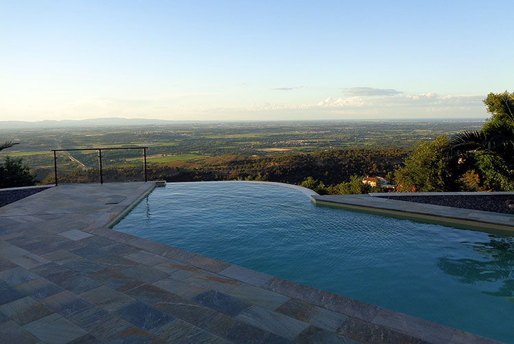

Vue sur le bassin en soirée d'été.

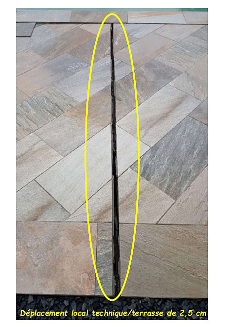

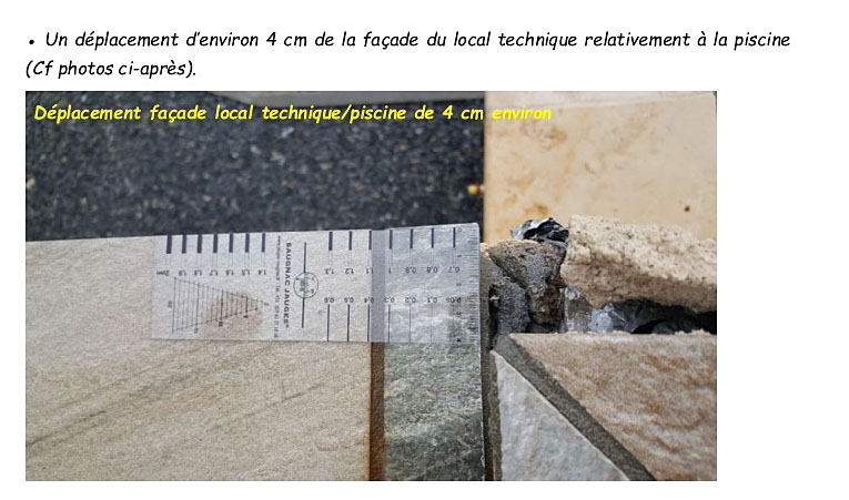

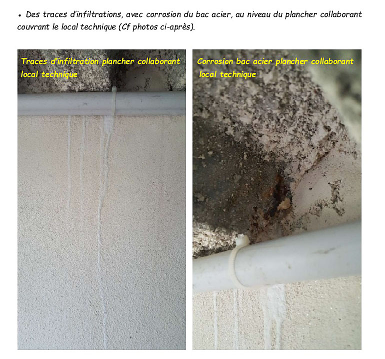

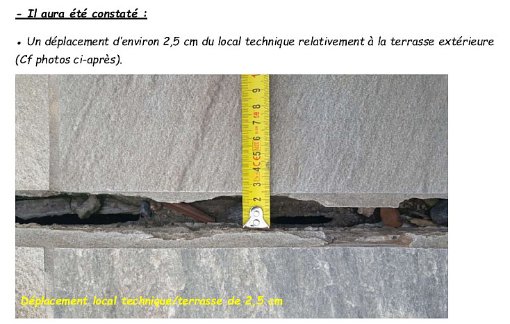

par Kagou

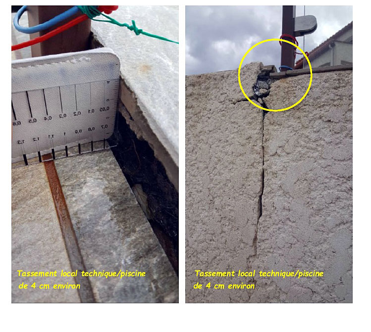

Dim 13 Aoû 2023 à 22:36
Hello salut:)
On a avancé cet été !
Voici les prises de vue "officielles" incluses dans le rapport qui décrivent objectivement les dommages.
Après visite actée sur les lieux et concertation entre expert privé, constructeur et assureur...
un arrangement (sur fond de décennale ?) possible ? sun:)
A suivre :roll:
Extraits du rapport d'expertise
ex 1.jpg (104.91 Kio) Vu 14989 fois

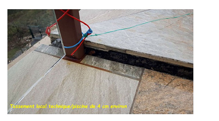

ex 2.jpg (90.04 Kio) Vu 14989 fois

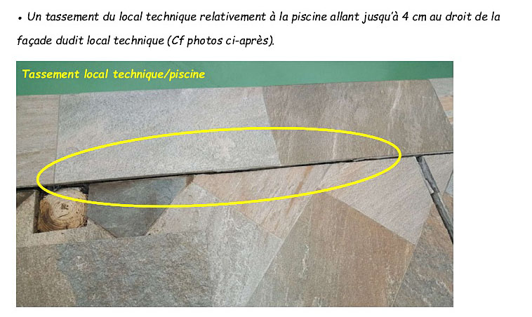

ex 3.jpg (95.33 Kio) Vu 14989 fois

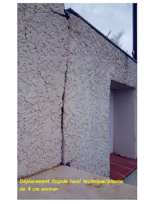

ex 8.jpg (145.58 Kio) Vu 14989 fois
Modifié en dernier par Kagou le Sam 27 Jan 2024 à 23:18, modifié 1 fois.
Lun 14 Aoû 2023 à 20:44
Salut
Il vont devoir casser le local technique et le refaire sur pieux ?
(je vois difficilement comment faire autrement).
