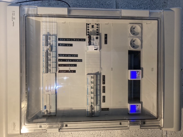

Pour Oliagri, j’ai reçu le compteur d’énergie Ali express. 325 watts de conso et cos phi de 0,95 a 1600rpm, cohérent avec le compteur linky. La pompe indique 280 ...donc pas non plus la bonne conso indiquée par la pompe... décidément pas top les indications données par la pompe.... Pentair a des efforts à faire !!
Bon ... du coup j’ai regardé la conso sur 1 journée et ça me donne 50 euros par mois pompe h24 avec 4 écrémages + électrolyseur (conso du PRO120 de 150 watts lorsqu’il produit à 80 %, au final la conso de l’ectrolyseur est pas négligeable .... il produit pas mal par jour... dans les 18 heures).

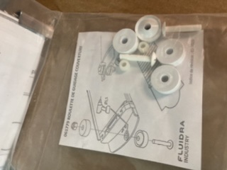

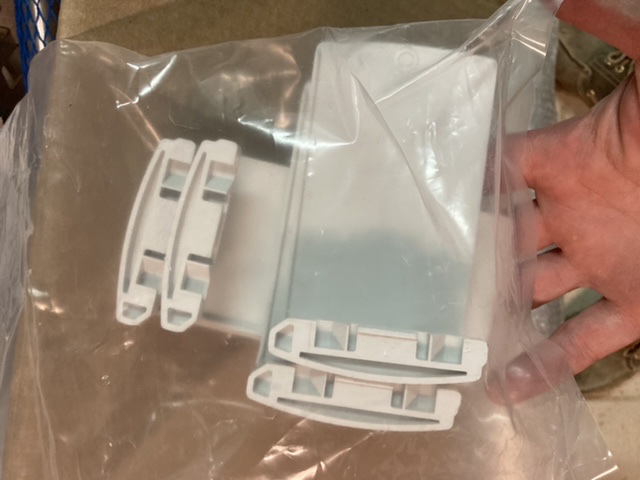

J’ai reçu mon volet Roussillon 2 (astral). On m’avait dit qu’il y avait des sortes de piges qui empêchent au tablier de sortir de la piscine mais je ne vois rien de tel dans ce que j’ai recu.
Dans le colis j’ai des roulettes de guidages à mettre au bout du volet ainsi que 4 espèces d’ailettes à 90 degrés à mettre en bout de lame mais je vois pas où les poser (ces ailettes sont je pense les piges dont on m’avait parlé mais elles vont sauter direct quand je vais enrouler le volet ...)
Est ce que quelqu’un a un volet sur une piscine miroir ou à débordement et pourrait m’aider ?
Je joins une photo des roulettes et des ailettes.
Merci d’avance !
personne pour m'aider avec mon volet ?
À tu trouvé la solution pour ton rideau?
Je pense que si tu commence par enrouler le volet et que ensuite tu répartis les ailettes sur les spires pour pas qu'elles se chevauchent cela doit pouvoir fonctionner.

ça ne peux pas marcher ... la fente par laquelle passe le volet fait 7cm ......
j'ai contacté le vendeur, apparemment il on oublié de m'envoyer des pieces ... je vais bien voir ce que je reçoit ....

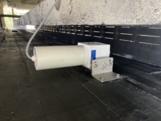

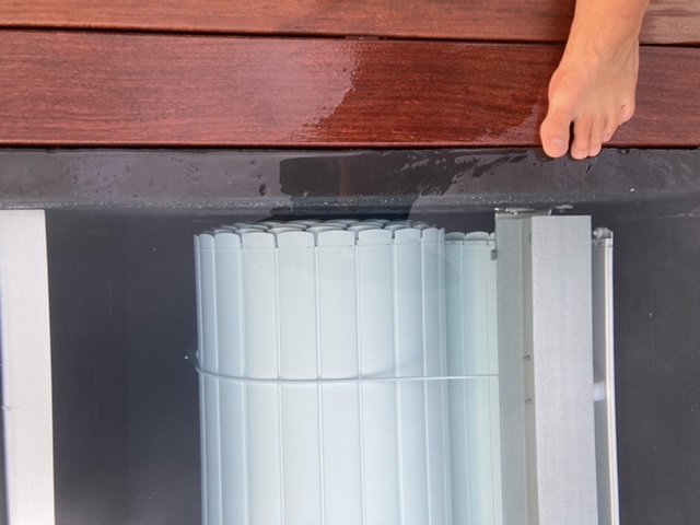

J’ai un pb: mon volet ne s’enroule pas droit sur l’axe... le tablier se décale un peu à chaque tour ce qui fait qu’il finit par toucher d’un côté.
J’ai déjà essayé de bouger le centre de l’axe opposé au moteur et aussi de déserrer la sangle qui attache le tablier à l’axe du côté ou le volet part ... mais aucun changement....
Je vais essayer ce soir d’enrouler une sangle sur l’axe d’un côté que ça fasse un diamètre d’enroulement légèrement supérieur d’un côté ... je vais voir si ça fait qqch ..
D’autres idées ??
L'axe est bien aligné horizontalement et verticalement ?
Verticalement j’avais placé les pièces à sceller au laser avant de couler ... mais ça a sûrement dû bouger un peu ... un tout petit décalage ça se voit vite
Ça ne m'a pas l'air flagrant.
Chez moi ça touche toujours d'un coté ou de l'autre, mais les lames coulissent légèrement entre elles, et cela ne pose pas de problème depuis plus de 15 ans (avec l'ancien comme le nouveau volet)
En ayant fait la manip pas mal de fois parfois ça se décale plus que d’autres...
Le pb c’est que c’est peinture et pas liner chez moi .... et ça raye la peinture ....
Alex64 a écrit:Le pb c’est que c’est peinture et pas liner chez moi .... et ça raye la peinture ....
Ah oui, je comprends, il va te falloir faire une quadruple couche de peinture au niveau des frottements
![Wink ;)](./images/smilies/icon_wink.gif)
![Laughing :lol:](./images/smilies/icon_lol.gif)
C'est vrai que sur mon PVC armé, il y a quelques légères traces de frottement par endroits.
Je vais bricoler ce we des patins de guidage que je vais accrocher à la poutre .
