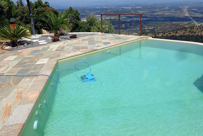

pwone a écrit:Salut,
sympa les nouvelles photos !
Dans la dernière, quelle est la route ou autoroute que l'on voit au loin ???
En tout cas, ce projet est super réussi, le rendu est très beau.
a+
salut:) Hello l'ami, merci et je renvoie au constructeur qui a accepté le challenge :!:
:arrow: En "S" sur la gauche c'est tout simplement l' A9 avant la frontière espagnole.
Et plus en ligne droite la nouvelle voie ferrée de Perpignan à Barcelone qui passe en tunnel sous les Albères.

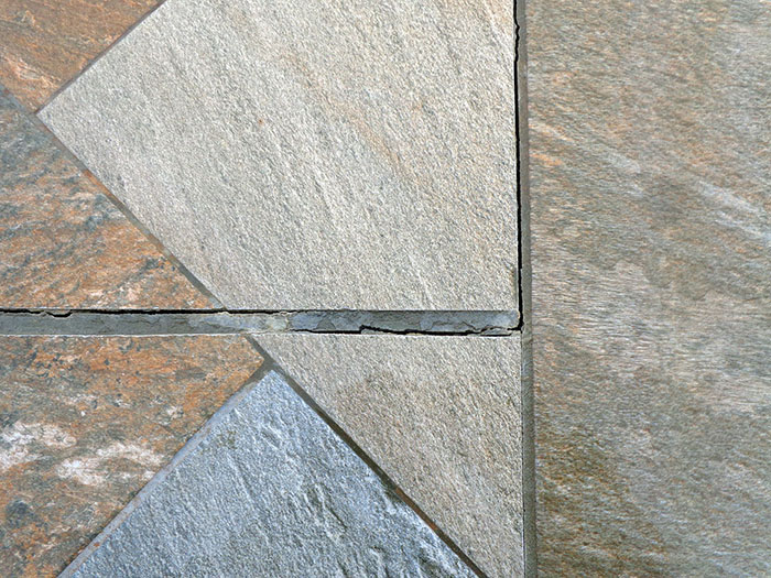

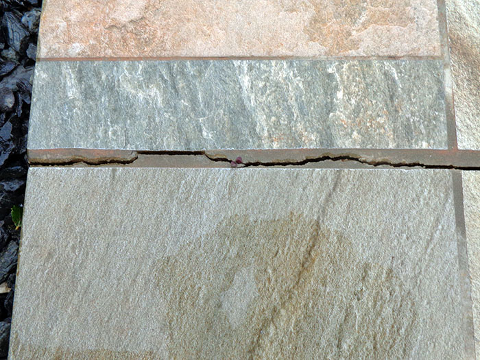

C'est la basse saison, :(
Les pluies d'automne, brèves mais abondantes sur le Golfe du Lion, mettent l'ouvrage à l'épreuve !
Fissure du joint de dilatation de la plage et petit filet d'eau dans le local technique. :|
Va falloir réparer tout çà avant le prochain grand déluge :roll:
Dans l'espoir que la garantie jouera :mrgreen:
Fissure laissant passer l'eau de pluie
Angle local technique : çà travaille !

Le local technique est sous la plage c'est ca ?
Comment a été réalisée l'étanchéité sous la plage ?
Après tu peux refaire le joint toi même c'est vraiment pas compliqué. Mais il est probable que le problème se reproduise encore dans le futur si la plage n'est pas solidaire de la piscine.
par Kagou
Mar 03 Déc 2019 à 00:12
Salut !
Etanchéité verticale : sur soubassement enterré par Delta MS.
Plafond sous plage étanchéité : par goudron et calendrite ( à chaud)
:arrow: Voir dans pages précédentes : y a des photos.
En fait il faut de grosses pluies pour que l'eau rentre, elle s'infiltre par les fissures des joints de dilatation !
Notamment celui entre le mur du local technique et le mur du bassin (Indépendants et non solidaires)
Oui je compte refaire ces joints d'ici le printemps, après un bon coup de disqueuse, mais il me faudra le bon produit !
T'as une idée :?: Car à priori le constructeur n'a pas vraiment mis le bon ... la preuve :roll:
Et je ne vais pas attendre la St Glin Glin pour qu'il vienne. :mrgreen:
par l3chvck
Mar 03 Déc 2019 à 10:46
Y'a pas vraiment de bon produit. A partir du moment où les 2 parties ne sont pas solidaires, ca bougera tout le temps. C'est bien le principe d'un joint de dilatation. Si ce n'est que de quelques mm et si ca ne bouge pas trop sur l'axe vertical, alors y'a plus qu'à vivre avec et refaire les joints quand il faut. Ca va continuellement s'ouvrir et se refermer en fonction de l'humidité du terrain.
Chez moi j'ai une petite partie de la plage avec le même matériel que les margelles. Ben suffit de suivre la fissure dans le joint pour savoir où est la piscine et où est la plage :)
A l'époque le maçon m'a dit qu'en rénovation il ne va pas solidariser la plage avec la piscine, trop risqué vis-à-vis de la structure de la piscine.
par Kagou
Mer 04 Déc 2019 à 18:20
l3chvck a écrit:Y'a pas vraiment de bon produit. A partir du moment où les 2 parties ne sont pas solidaires, ca bougera tout le temps. C'est bien le principe d'un joint de dilatation.
Salut, merci de ta réponse :D
A la réalisation, la question cruciale s'était posée de savoir si le bassin devait ou pas être solidaire de la plage-local technique accolée :roll:
Le constructeur a décidé de les laisser indépendants pour que çà travaille séparément...
Qui a vraiment raison :?:
Donc ce choix assumé, faut en réparer les effets qui ne sont pas encore à la mesure d'une secousse sismique :mrgreen:
Oui le terrain est très sec l'été et humide l'hiver, çà doit jouer avec les pressions supportées.
Comme tu dis je vais faire avec et colmater au printemps et encore après si besoin.
On ne va quand même pas faire jouer la décennale pour çà joker:)

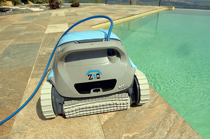

J'ai enfin mis en route mon robot Dolphin Z 1 B
Acheté en mai 2019, il n'a pas été déballé depuis car je faisais le fond avec l'aspirateur et aussi à l'épuisette de fond :mrgreen:
Fallait bien l'essayer pour la garantie :roll:
Chose faite, et franchement en 1H45 de travail il a nettoyé le fond nickel !
Je suis bluffé et je m'en servirai plus souvent !
Marque / Maytronics modèle Z 1 B
En plein travail, 1H45 pour le fond nickel et parois brossées !
