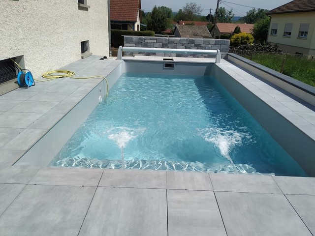

J'ai mis un cordon de mastic polyuréthane entre le rail hung et la maçonnerie.je n'en ai pas mis sur la partie haute du rail, je pense faire un joint (joint carrelage ou mastic PU) quand la pose des margelles sera terminée. pour le débord j'ai mis 2 cm. bon courage à toi salut:)

Bonjour cher voisin et merci :D Je pense que vous êtes aussi satisfait du rendu de ces dalles, moi je les trouve plutôt jolies!
C'est une découpe jet d'eau aussi? Je n'avait pas penser à faire un découpage en L pour faire les angles, bien vu!

Oui voisin de l'Est, on est super content du rendu de nos dalles....et de nos margelles.
Celles-ci ont été effectivement coupées à l'eau. La dalle qui va recouvrir le skimmer le sera aussi, nous faisons faire comme des poignées pour pouvoir la lever facilement.
Et ne trouvant pas de nez de marches de 2 cm pour les escaliers, on fera biseauter les marches aussi.

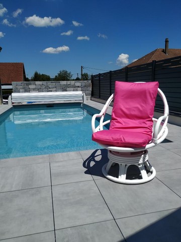

Salut et merci, pas de souci pour le retour, je te le fait dès que c'est en service. En attendant je peu juste te dire que le touché est assez rugueux.

Sinon, je confirme les dalles sont assez rugueuse, ça ne devrait pas glisser.

Ça y est ....enfin on profite de notre piscine, et je confirme, les dalles ne glissent absolument pas.....

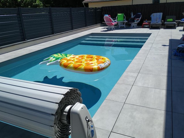

Bonjour, cela faisait un moment que je n'avais pas posté car la piscine est en eau et on passe un max de temps dedans :D donc pour résumer, j'ai installé l'abri coulissant, j'ai du élargir provisoirement les cotés de la piscine pour que l'abri puisse coulisser. La mise en eau c'est bien passé, c'est juste un peut délicat d'installer les brides des pièces à scellées car on a du mal à retrouver les trous de vis, sous l'eau, à travers le liner armé. Le traitement à l’électrolyseur est opérationnel depuis quelques jours. En tous cas pas de souci avec l'eau pour le moment. Je posterai des photos du local technique bientôt.

On a choisi l'abri pour garder l'eau à bonne température en saison, je doute que ce sois suffisant en hiver, par contre je pense que ça me permettra de faire un hivernage actif.

J'ai bossé ce printemps sur l'aménagement de la piscine:
mon terrain étant en pente, j'ai choisi de créer des murets en pierre pour soutenir les plages sur 2 cotés.
Création d'une fondation:
montage du mur en pierre:
