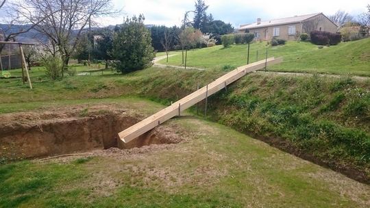

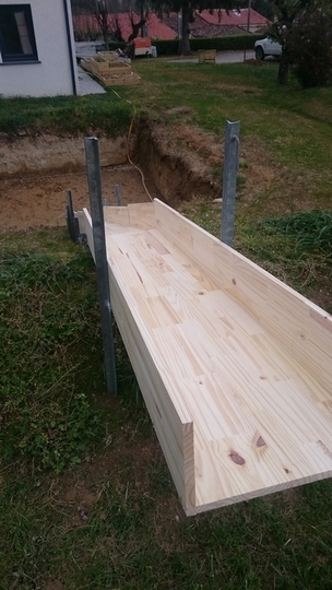

Aujourd'hui J-10 avant le début du projet, j'ai profité du weekend pour réaliser le toboggan qui me fera économiser 400e pour la réalisation de la dalle en béton auto nivelant. (selon les pro dans tous les cas il n'est pas conseillé d'utiliser une pompe pour de l'auto nivelant.. Donc deux en un !)
Heureusement que mon voisin me laisse accédé à son chemin ;)

Salut Julien,
Attention avec l'auto nivelant, j'ai pris cette option également pour couler ma dalle et comme mon terrain était exigu j'ai eu la gouttière de la toupie au plus long mais sans pouvoir faire avancer la toupie donc j'ai déversé en bout de bassin un peu comme toi avec ta gouttière artisanale... En fait, ce que je veux t'expliquer c'est que l'autonivelant je pensais que ça se débrouillait tout seul !!! Et bien non! Il faut tirer fort sur le râteau pour déplacer le béton. J'avais prévu de le faire seul, j'ai bien galéré....
Je te conseillerais d'être plusieurs pour faire du bon travail sans stress. :wink: salut:)

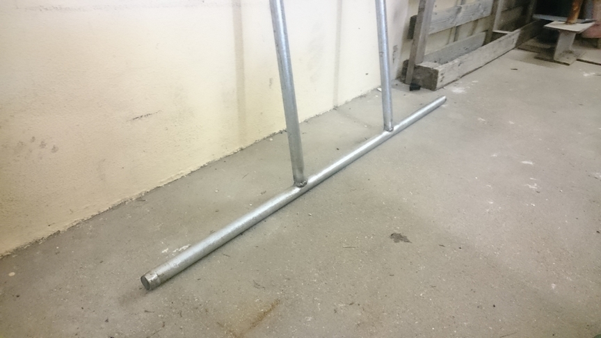

Pour débuller je comptais bricoler quelque chose avec un règle de deux mètres comme le gars qui me livre me l'a conseillé, vous en pensez quoi ?

j'espère que tu as fait ton toboggan suffisamment solide car le béton est très lourd (tu dois pas être très loin de 2500 kg / m3).
Quand j'avais fait la mienne (dalle de 7*4) le béton avant été déversé vers 2 mètres du bord et aucun problème seul pour le tirer avec un râteau.
Pour le débulleur, c'est le chauffeur de la toupie qui me l'a prêté. D'après mes souvenirs, c'était un tube d'environ 20 mm de diamètre et 1 mètre de long fixé sur un manche double et 2 poignées. Il faut d'abord faire une passe un peu profond puis une deuxième plus en surface sans jamais sortir le tube du béton.

Concernant le barre, elles sont en alu, vous pensez qu'en acier ça peut le faire ? Ce sera plus lourd ..
Tu te rappelles si le tube était fermé aux extrémité ou pas ? J'ai cru voir les deux sur le net.

acier ou alu, pour moi, pas de problème. Il y a juste une petite différence de poids. Le seul but du débulleur est de faire vibrer le béton en surface pour faire remonter les bulles.
De toute façon, il vaut mieux que les tubes soient fermés sinon ils se remplissent de béton et donc encore plus lourd.

Pour le débulleur est-ce que ça fonctionne aussi de prendre un règle et de fabriquer un système avec deux serres joints pour le tenir et juste de tirer ce système ?

Quand j'avais fait ma dalle, le chauffeur de la toupie m'avais bien dit de le pas sortir le débulleur du béton. De mémoire, il me semble qu'ai premier passage je devais descendre de 5 ou 6 cm pour malaxer le béton et faire remonter les bulles. A deuxième le tube devais être à quelques millimètres de la surface.
Je ne vois pas comment on peut faire avec la règle.

D'accord je vais fabriquer ça alors !

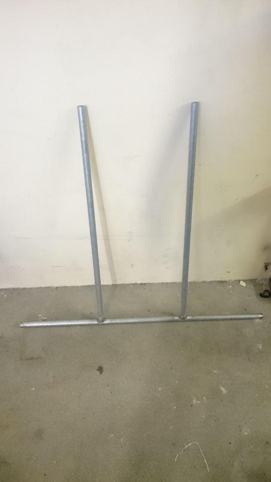

J'ai réalisé mon débulleur maison avec un tube acier galva de D30.

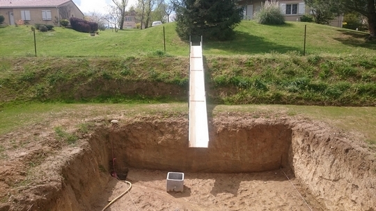

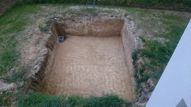

Enfin ! 1er vrai jour de chantier ! TERRASSEMENT
Aujourd'hui on a tout mesuré, décaissé et mis en place les points de niveau.
On a un minimum de 10cm de gravier (espace sol / corde blanche) et un max de 13cm par endroit je pense.

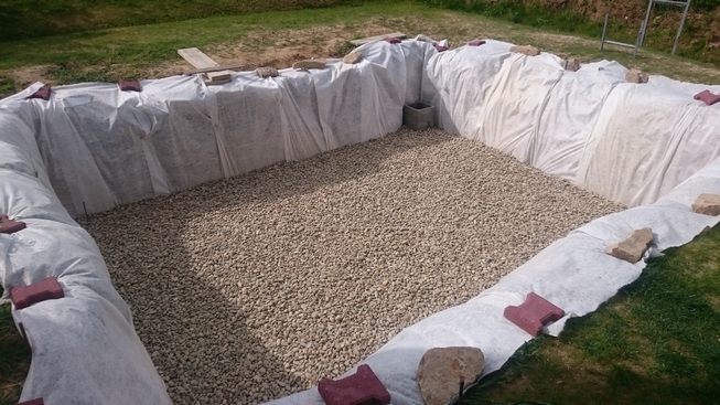

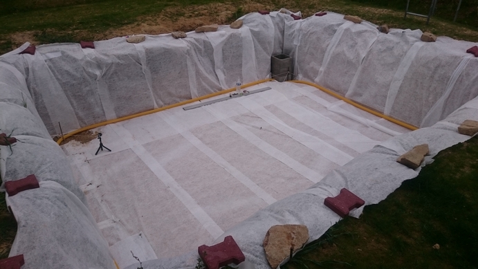

Mise en place du géotextile, du drain et du regard béton.

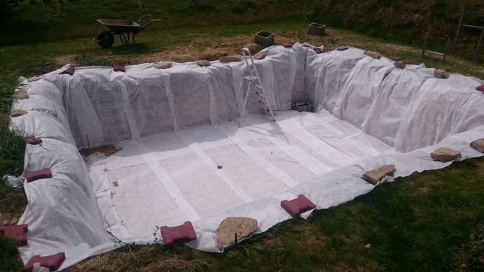

10 cm de 20/40 roulés c'est fait.

Juste une question .. Comment je fais pour faire mon coffrage ? Obligé de percer le géotextile ... Pas top surtout à côté du drain non ?

par Sylvain46120
Ven 19 Avr 2019 à 10:26
Tout ça en 4 h ^^
Nickel en tout cas !!!
Pour le géotextile de toute façon il n'est pas étanche donc l'eau passe, c'est pas quelques trous de plus qui vont gêner.
Des fers à béton de 12 et hop !!!

Ce n'est pas l'eau mon problème, c'est la terre, qui se trouve sous le géotextile.
Re: Autoconstruction piscine bancher / liner 4,3 x 3,3 (argi
par Sylvain46120
Ven 19 Avr 2019 à 11:00
et bien dans ce cas tu peux faire un cadre en appui sur tes parois verticales avec des cales, non?
par contre il faut que tout soit bien solidaire car ça va bcp pousser surtout si tu prends de l'autoplaçant....

Une journée de perdue .. Vraiment pas possible de faire un coffrage correct, sur des cailloux 20/40.. Avec des planches de mauvaise qualité .. Bref !
Ce sera béton auto nivelant avec coffrage via les murs.

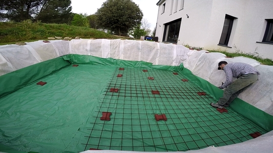

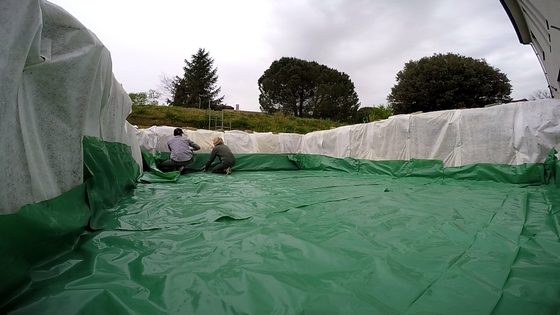

Pose de la bâche.

Plots + 1er treillis.
