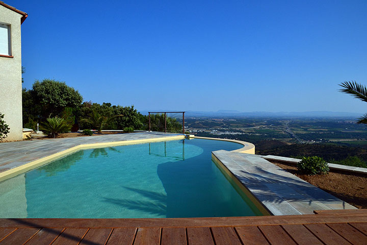

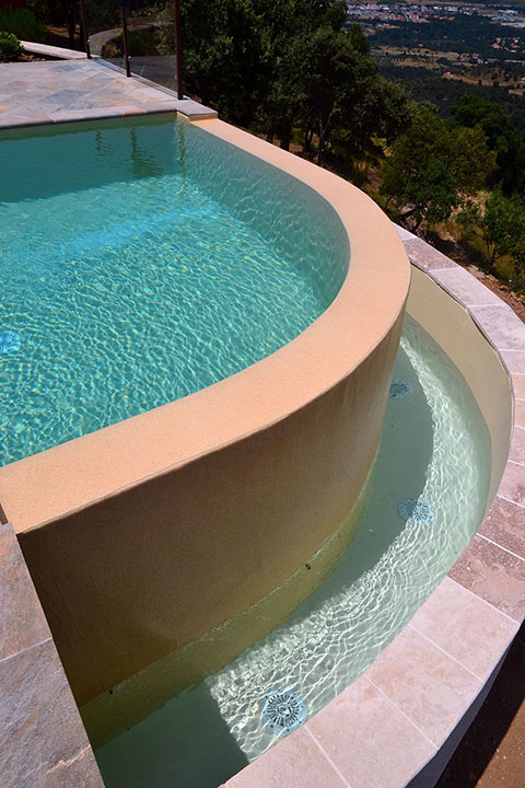

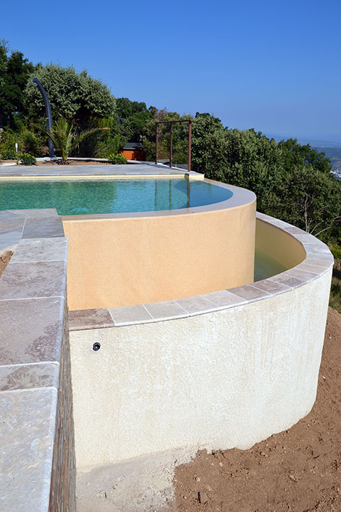

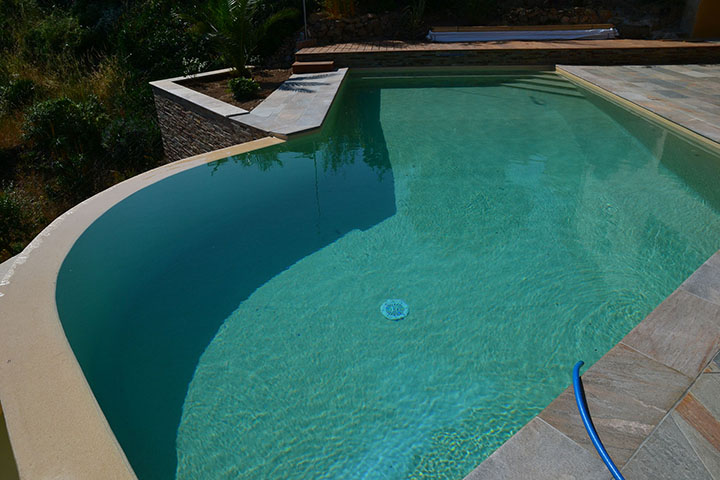

sun:) 8) :arrow: Ce vendredi 13 juillet, sera celui du premier débordement :!:
J'ai eu le plaisir de découvrir enfin, comme vous maintenant :mrgreen: ce petit festival inédit de couleurs.
Le niveau est monté ce matin à une hauteur de piscine tradi à skimmers.
1813 (1).JPG (91.12 Kio) Vu 15621 fois
Encore deux bonnes heures et on rasera le débordement.
1813 (2).JPG (178.03 Kio) Vu 15621 fois
Le moment tant attendu va se produire : L'eau avance inexorablement...
1813 (4).JPG (90.81 Kio) Vu 15621 fois
ça y est ! L'eau commence à s'écouler... mais le débit du tuyau de remplissage n'est que de 19 litres / minute.
C'est faiblard, mais le bassin est désormais plein.
1813 (5).JPG (100.46 Kio) Vu 15621 fois

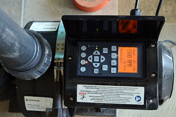

:arrow: :mrgreen: Hello ! Assez de contempler.... C'est pas encore fini :!: Y'a du boulot encore.
La pompe a été mise en route pour les essais en "circulation simple", c.à.d. sans passer par le filtre
Les derniers refoulements côté lame d'eau sont raccordés, la lame d'eau est testée.

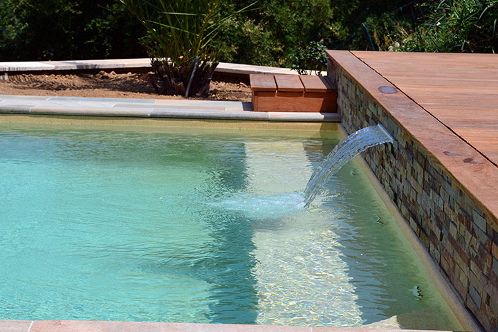

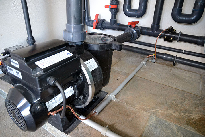

La pompe en position : 2/4 ( à 1500 Tours/mn) ne consomme que 242 W.
1813 (8).JPG (105.86 Kio) Vu 15621 fois
Essais de la lame d'eau sous différents débits.
1813 (10).JPG (133.84 Kio) Vu 15621 fois

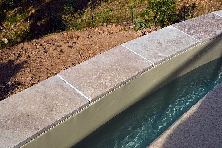

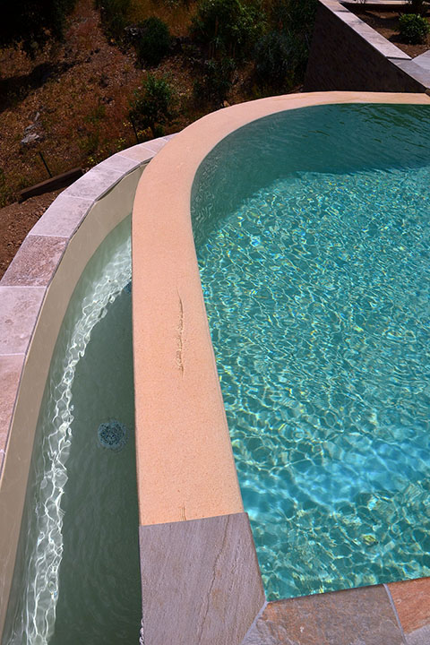

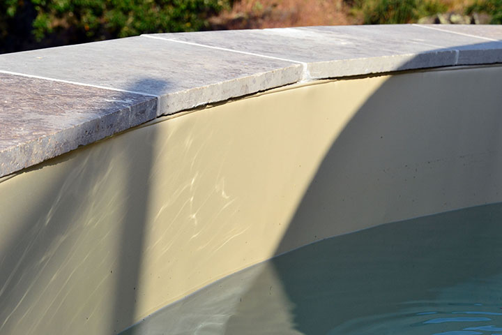

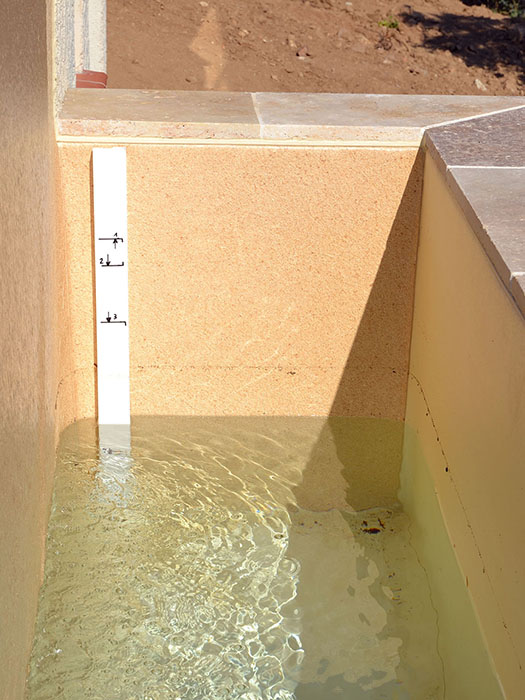

Question, le liner tient bien au niveau du bac tampon? On voit comme des segments au top sous les margelles, comme si il était détaché du rail. Ou est-ce une sorte de "trop plein" ?
par Kagou
Dim 15 Juil 2018 à 21:30

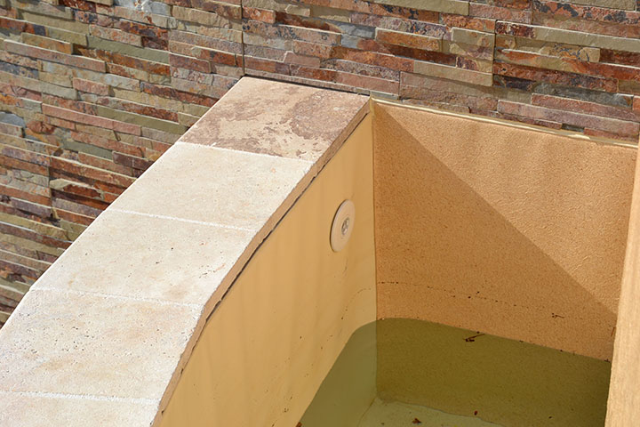

LuluDu31 a écrit:Question, le liner tient bien au niveau du bac tampon? On voit comme des segments au top sous les margelles, comme si il était détaché du rail. Ou est-ce une sorte de "trop plein" ?

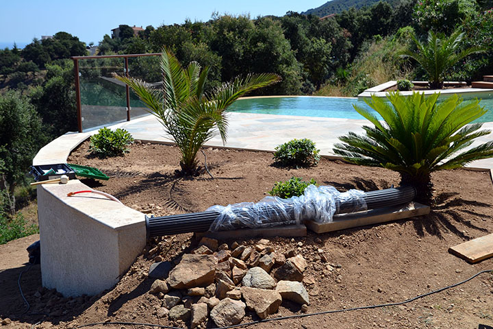

Salut LuluDu31 8) :arrow: Vu que le bac tampon est circulaire (sur le plus grand rayon) et que le rail d'accrochage du PVC armé est rectiligne d'origine, des découpes ont été nécessaires pour épouser la courbe au plus près. Voici 2 vues prises plus récemment et qui montrent le résultat après la pose d'un jonc d'étanchéité de couleur sable. Un trop plein sera bien sûr percé pour ne pas laisser monter l'eau trop haut dans le bac notamment en cas de fortes pluies. :D
Pose d'un jonc d'étanchéité haute et remplissage d'eau du bac tampon.
1815 (3).JPG (136.24 Kio) Vu 15556 fois
Le liner est sous tension et plaque bien.
1815 (4).JPG (67.67 Kio) Vu 15556 fois

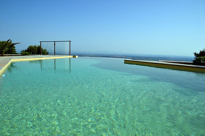

Alors tout s'est vite dégagé dès l'après midi sun:)

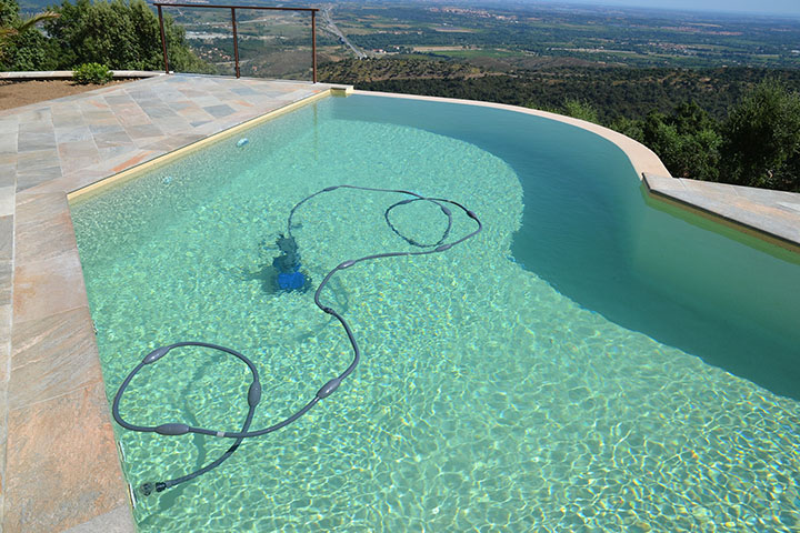

Un peu avant 19H00 : vue côté mer avec la tramontane qui irise l'eau.
1816 (18).JPG (141.01 Kio) Vu 15489 fois

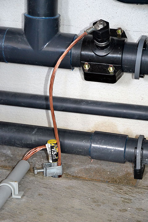

- Creusement du "Pool terre" : un piquet de 1,50m indépendant dans la terre du local, contre les divers courants parasites, la tresse étant raccordée dans la canalisation PVC ainsi qu'à la borne prévue sur la pompe.

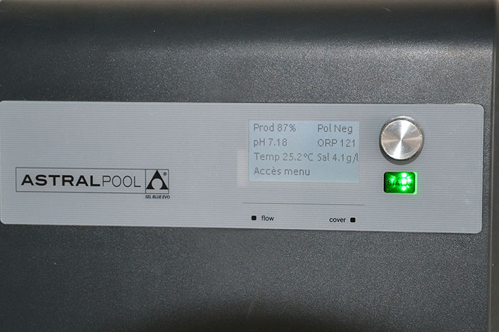

- Pose des sondes : débit + Chlore + PH et mise en service du régulateur PH. (Ici ce sera du PH - )
Ouff !...Mes maillots de bain ne seront plus troués comme avant car je complétais avec de l'eau de pluie en réserve :cry: Ici terminé, j'ai enfin compris. :D
- Mise en service de la production normale de chlore par l'électrolyseur à sel avec système de contrôle ORP.
Le PH est réglé pour être en dessous de 7,3.
La température de l'eau a baissé de 2° aujourd'hui, çà me convient parfaitement.
1816 (1).JPG (90 Kio) Vu 15487 fois

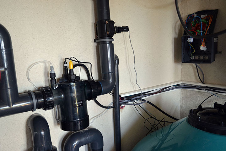

Pose des sondes PH / Chlore et d'injection PH- sur la cellule.
En amont : la sonde de débit.
A droite, début de câblage du coffret de régulation de niveau du bac tampon à 5 sondes.
1816 (7).JPG (98.91 Kio) Vu 15487 fois
Vue du "pool terre" réalisé.
1816 (9).JPG (122.36 Kio) Vu 15487 fois
Détail : piquet / tresse
1816 (10).jpg (109.77 Kio) Vu 15487 fois

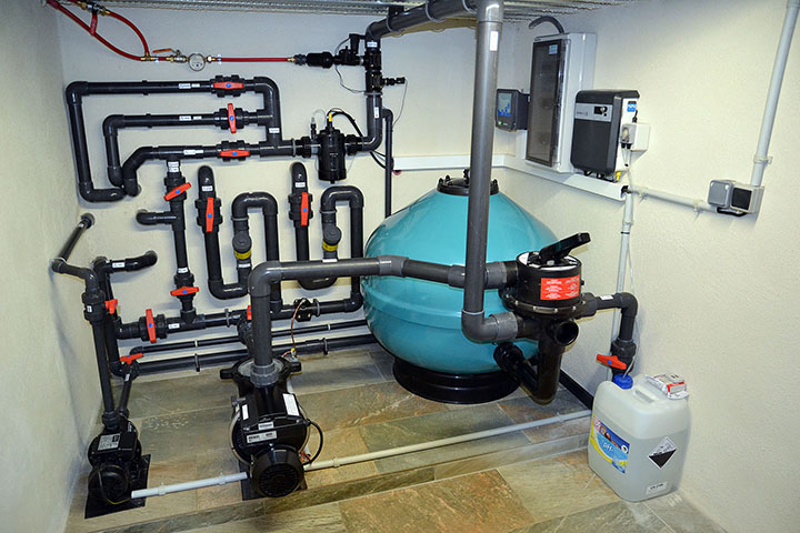

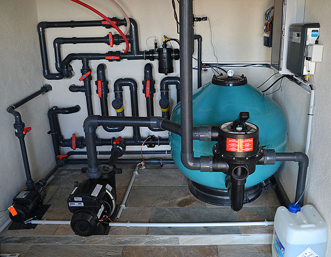

Vue d'ensemble du local filtration ce soir, ce n'est pas encore terminé !
1816 (14).JPG (130.03 Kio) Vu 15487 fois

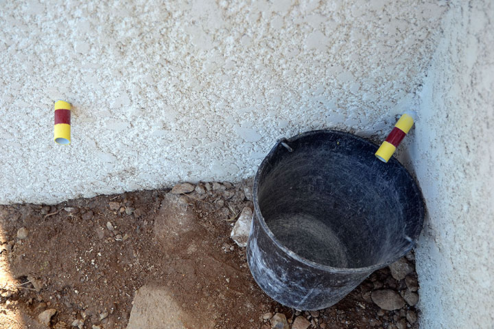

Détail des 2 "mouchards" : toute fuite ou condensation sous le PVC armé du bassin et le bac tampon sont détectés.
Génial comme idée ! Aujourd'hui je peux dormir tranquille, c'est tout sec...
1816 (15).jpg (149.8 Kio) Vu 15487 fois

LuluDu31 a écrit:Vu que le bac tampon est circulaire (sur le plus grand rayon) et que le rail d'accrochage du PVC armé est rectiligne d'origine, des découpes ont été nécessaires pour épouser la courbe au plus près. Voici 2 vues prises plus récemment et qui montrent le résultat après la pose d'un jonc d'étanchéité de couleur sable. Un trop plein sera bien sûr percé pour ne pas laisser monter l'eau trop haut dans le bac notamment en cas de fortes pluies. :D
Ah effectivement c'est vraiment propre comme travail !
Je pense que c'est l'ombre des margelles qui crée cet effet sur les photos précédentes. On voit que la pose est vraiment nickel sur les dernières photos.

LuluDu31 a écrit:Ah effectivement c'est vraiment propre comme travail !
:arrow: Oui, c'est tout à fait çà.... je confirme. Tu as bon oeuil toi :wink:

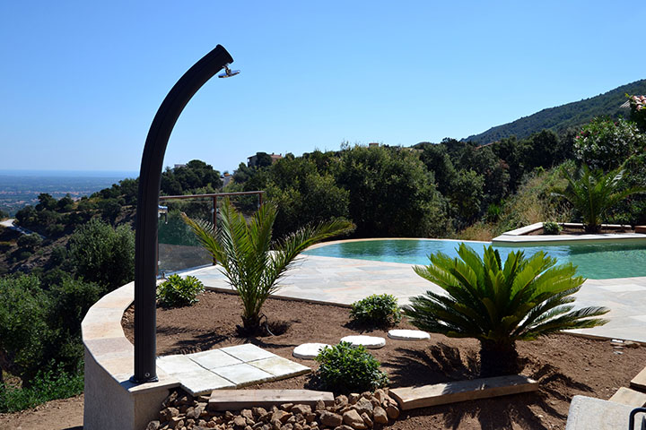

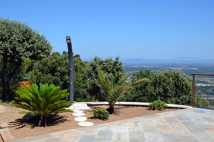

sun:) :arrow: Aujourd'hui, y' aura du travail dedans et dehors :!:
- Pose et réglage des sondes de gestion de niveau d'eau du bac tampon
- Câblage du coffret de régulation de niveau du bac tampon :roll: C'est dément !
- Câblage et fixation du surpresseur de robot.
- Pose d'un jonc périphérique de couleur marron sur le rail de support PVC du bassin.
- Installation d'une douche solaire.

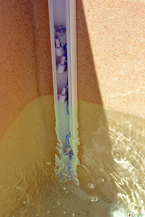

Réglage des 5 sondes de niveau du bac tampon dans la goulotte.
1817 (1).JPG (138.11 Kio) Vu 15396 fois

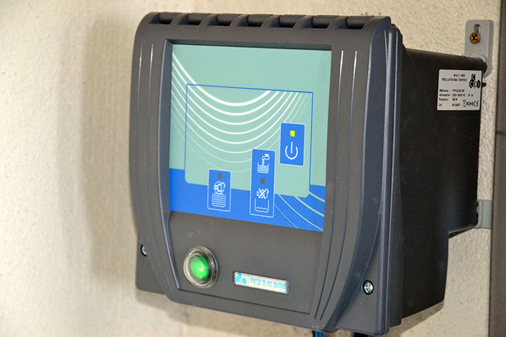

Coffret de régulation bac tampon NIVA 5.
1817 (4).JPG (82.6 Kio) Vu 15396 fois

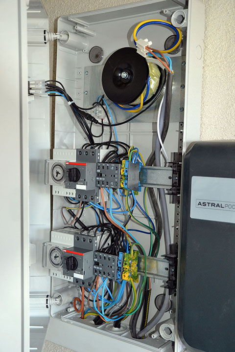

Intérieur du coffret d'alimentation principal avec les horloges "robot" et " pompe".
1817 (3).JPG (118.73 Kio) Vu 15396 fois
Une douche solaire est prévue.
1817 (2).JPG (181.29 Kio) Vu 15396 fois
Pose du jonc de finition du PVC bassin.
1817 (5).JPG (108.82 Kio) Vu 15396 fois
La douche solaire est solidement fixée à son emplacement.
1817 (6).JPG (224.71 Kio) Vu 15396 fois

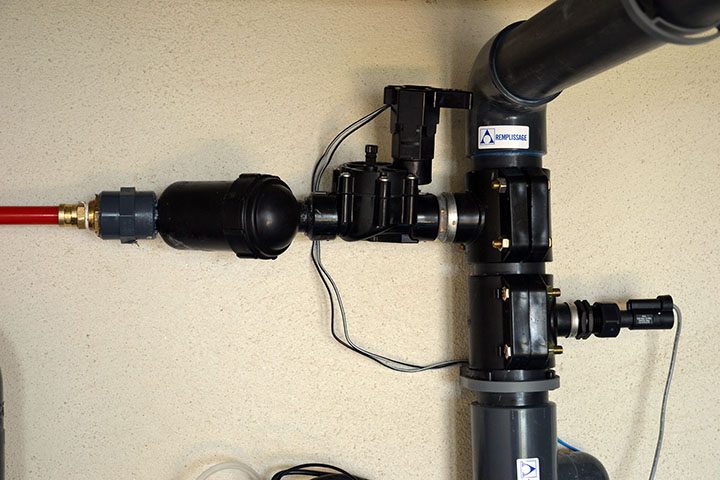

:arrow: 8) Le local technique est enfin complètement équipé.

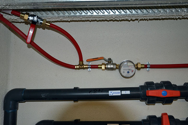

- L' électrovanne de remplissage automatique, couplée au gestionnaire de niveau du bac tampon, est raccordée.
- L'alimentation en eau est branchée en PER avec un compteur divisionnaire pour le contrôle des volumes de remplissages automatiques.
- Le tout est repéré par des étiquettes.
- La douche solaire est branchée sur un T avec une vanne de coupure.
- Les 2 projecteurs du bassin et l'éclairage extérieur de la végétation sont raccordés par l'intermédiaire d'une télécommande 2 canaux.
- L'éclairage du local et une prise de courant sont rajoutés sur la droite.
- Les trous de passage dans le mur sont rebouchés.
:arrow: Petit nettoyage final pour la photo :!:
salut:) Bravo à Xavier pour la réalisation de ce local conformément à mes attentes !
Désormais il sera privatif, seul le docteur aura patte blanche pour y intervenir :mrgreen:
Electrovanne de remplissage automatique.
1819 (9).JPG (102.04 Kio) Vu 15255 fois
Compteur d'eau et dérivation douche.
1819 (16).JPG (100.62 Kio) Vu 15255 fois
Vue d'ensemble du système de filtration opérationnel.
1819 (19).JPG (120.91 Kio) Vu 15255 fois

sun:) sun:) 8) Dehors il fait beau et chaud !
Alors on a commencé à nettoyer le fond avec notre nouveau robot.
( Un PENTAIR Fury en remplacement de mon ancien POLARIS 280 )...
Ensuite on va poser quelques pas japonais et quelques dalles pour le confort d'accès à la douche :D
Et on s'est baignés bien sûr, eau à 27° joker:)
Robot : PENTAIR Blue Fury branché à sa prise surpresseur.
1819 (4).JPG (154.55 Kio) Vu 15253 fois

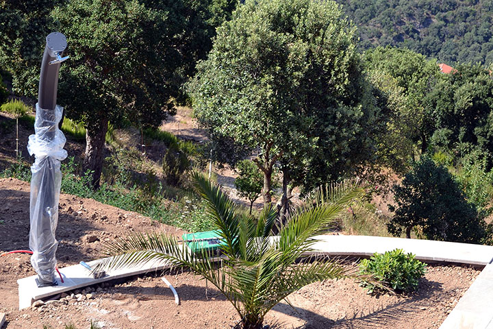

Dalles et pas japonais en implantations provisoires.
1823 (6).JPG (129.04 Kio) Vu 15088 fois
Le cyca semble se plaire à son emplacement définitif, pour preuve : une nouvelle génération de pousses.
1823 (1).JPG (131.21 Kio) Vu 15088 fois

par emmanon
Ven 20 Juil 2018 à 07:37
Magnifique ! Tu laisses la terre comme ça au pied de tes plantations ou tu vas recouvrir ?
par Kagou
Ven 20 Juil 2018 à 21:44
emmanon a écrit:Magnifique ! Tu laisses la terre comme ça au pied de tes plantations ou tu vas recouvrir ?
:D Hello ! en arrière saison on complètera en hauteur car ça va tasser, puis géotextile et graviers (couleur à définir) ou pelouse synthétique ? A voir :roll:

sun:) :arrow: Quelques points de détail côté bac tampon.
Repérages sur la goulotte "sondes immergées" des 5 niveaux gérés par l'automatisme.
Ce n'est pas encore le zouave du pont de l'Alma... Mais c'est utile car j'aime pouvoir anticiper si besoin.
1820 (3).JPG (111 Kio) Vu 15191 fois
Une buse de trop-plein a été installée au niveau haut maxi par sécurité,
en cas de fortes pluies et coupure d'électricité...
1820 (4).JPG (113.11 Kio) Vu 15191 fois
Vue de l'extérieur côté Est.
1820 (5).JPG (110.84 Kio) Vu 15191 fois
