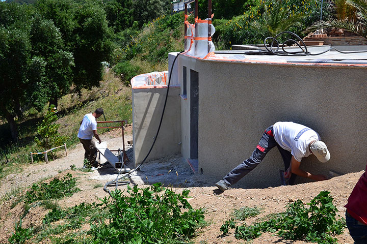

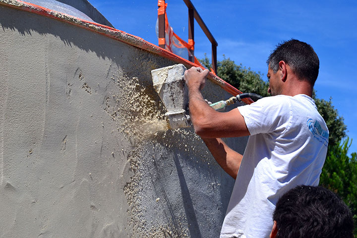

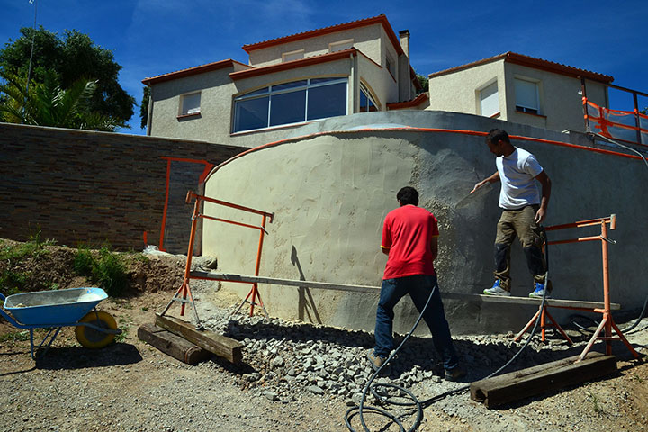

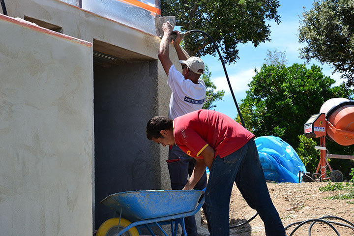

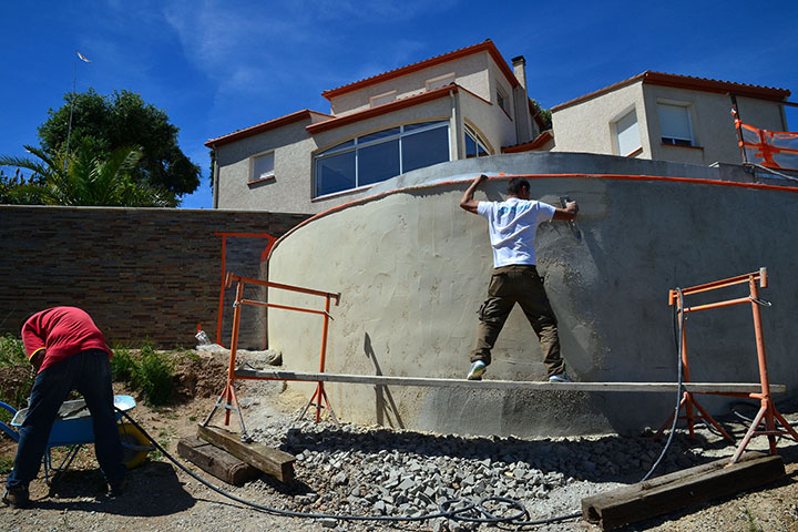

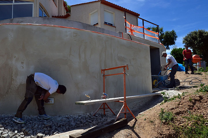

:arrow: Aujourd'hui, malgré une tramontane indisposante, nos warriors ont décidé de s'attaquer à l'enduit décoratif de tout le côté nord et du local technique. :roll: :mrgreen:
Compresseur, tyrolienne et taloches en action :!:
Le mur a été préalablement arrosé.
1818 (1).jpg (147 Kio) Vu 10824 fois
Projection d'une première couche.
1818 (2).jpg (131.59 Kio) Vu 10824 fois
Lissage.
1818 (3).jpg (136.1 Kio) Vu 10824 fois
Partie inférieure du bac tampon.
1818 (4).jpg (122.22 Kio) Vu 10824 fois
Projection de la seconde couche.
1818 (5).jpg (143.31 Kio) Vu 10824 fois
par Kagou
Lun 18 Juin 2018 à 23:29
:arrow: Une fois la seconde couche appliquée, le crépi sera " écrasé ".
Quant au local technique, il sera simplement "lissé".

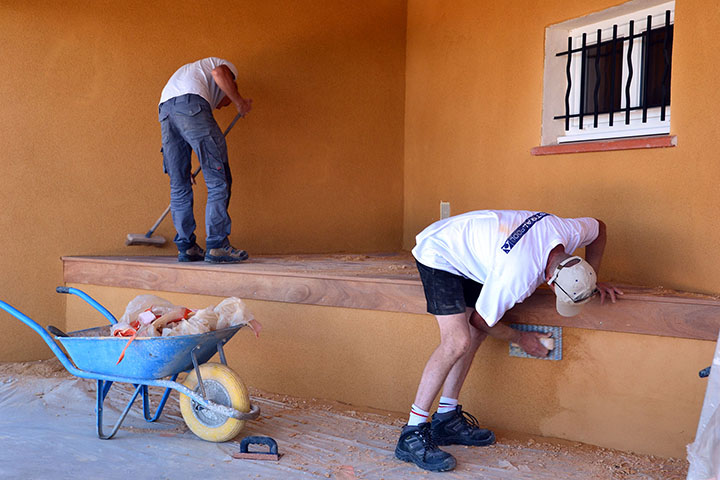

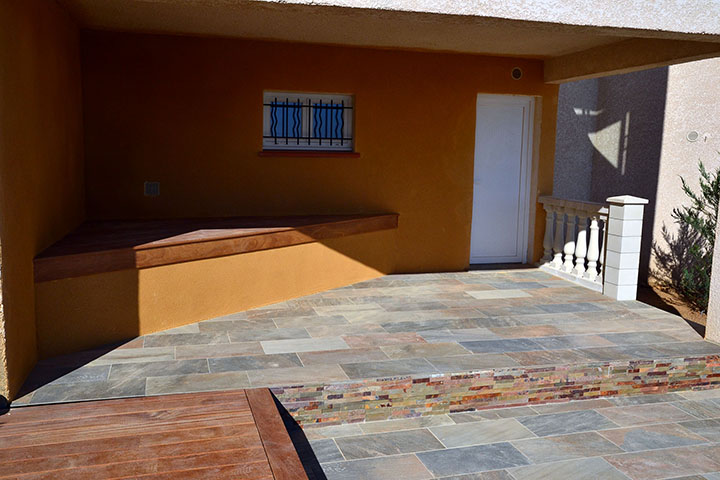

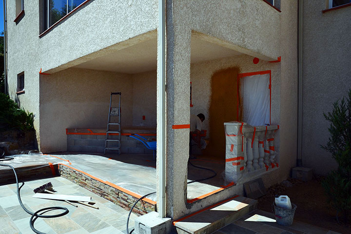

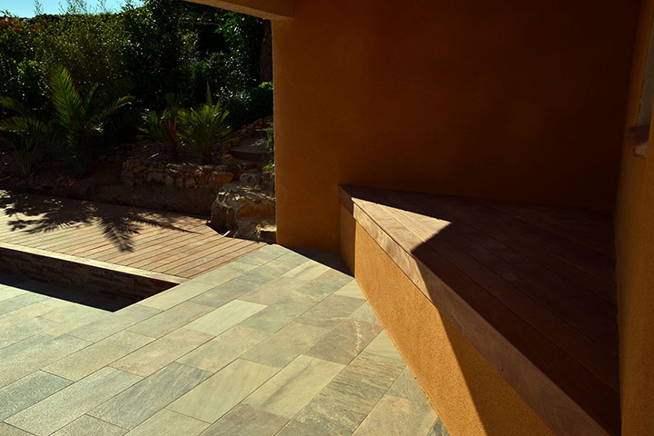

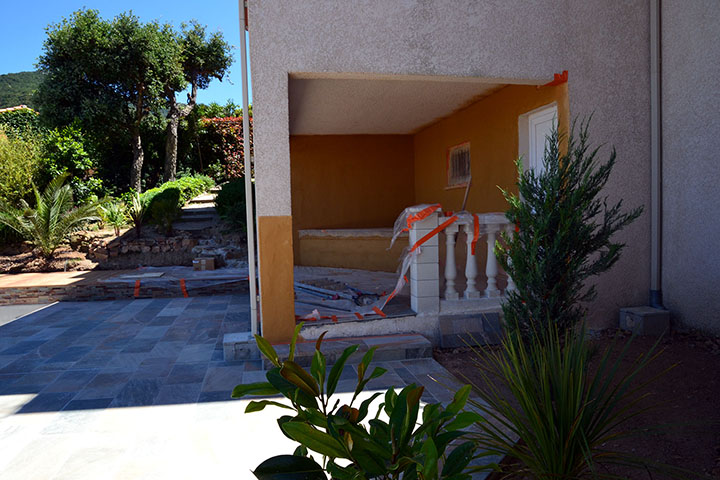

:arrow: C'est au tour de la loggia inférieure d'être enduite d'une nouvelle teinte.
Après la pose des protections, projection d'une première couche d'enduit.
1819 (1).JPG (116.15 Kio) Vu 10720 fois
L'ensemble est taloché. (Des carreaux sont prévus pour la dernière contre-marche)
1819 (2).JPG (122.35 Kio) Vu 10720 fois
Sans trop attendre le séchage, la finition sera "grattée" en cours d'après midi.
1819 (3).JPG (102.54 Kio) Vu 10720 fois
L'aspect a changé au lendemain matin.
1820 (3).JPG (91.33 Kio) Vu 10720 fois
Un faux plafond en lambris PVC avec spots encastrés est prévu.
1820 (4).JPG (97.94 Kio) Vu 10720 fois

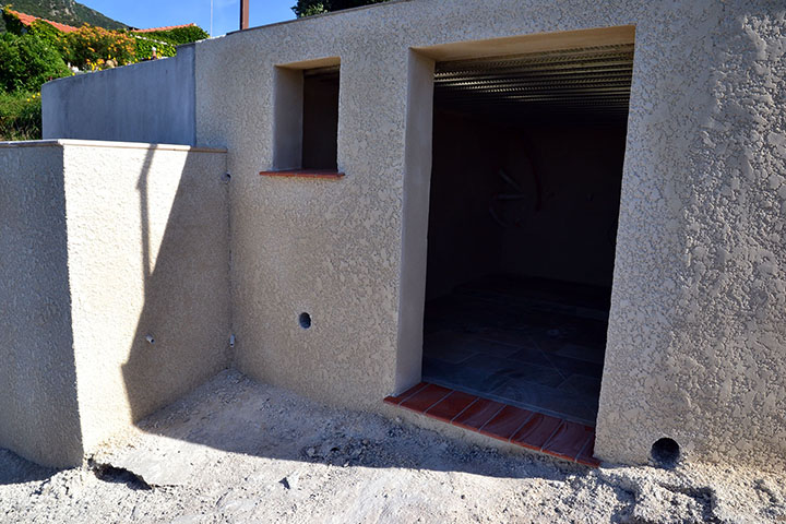

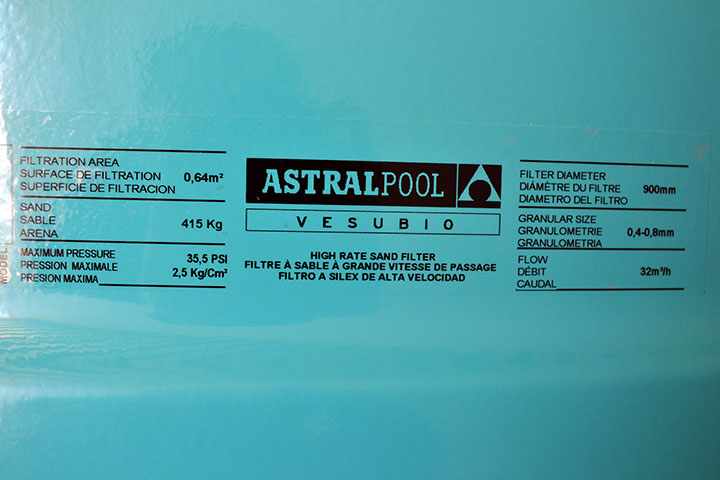

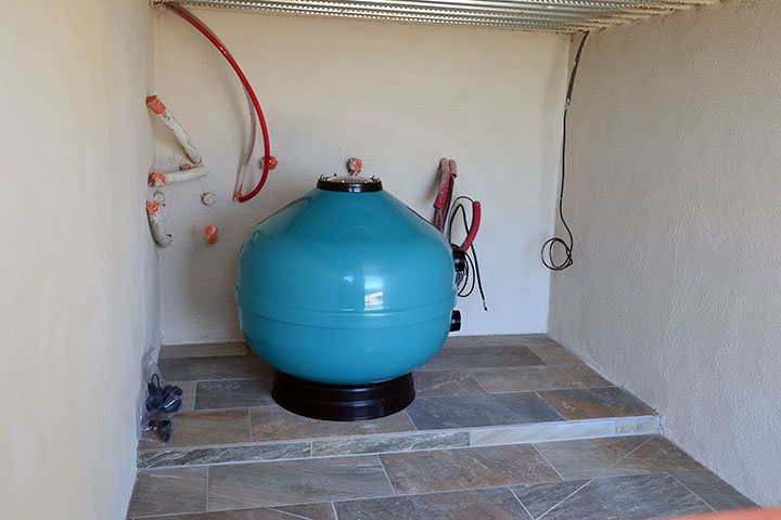

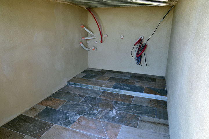

:arrow: La semaine se termine par la pose de la porte de service en PVC du local technique et de son fenestron.
Le filtre est acheminé à l'intérieur.
joker:) Ils vont attaquer dans le bois dur la semaine prochaine... La fin du mois est proche ! :mrgreen:
Le filtre en attente.
1822 (1).JPG (78.71 Kio) Vu 10666 fois
Caractéristiques du filtre.
1822 (2).JPG (81.72 Kio) Vu 10666 fois
Les huisseries du local technique sont posées.
1822 (5).JPG (124.71 Kio) Vu 10666 fois
La partie basse du bac tampon en attente du remblaiement des terres.
1822 (3).JPG (151.96 Kio) Vu 10666 fois

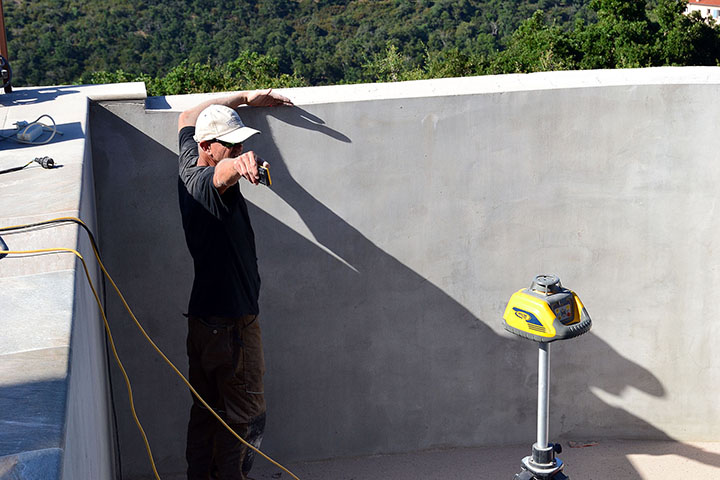

Lun 25 Juin 2018 à 22:54

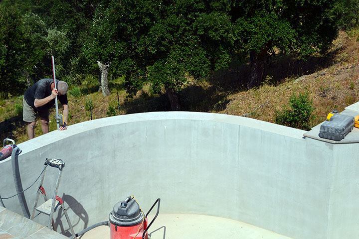

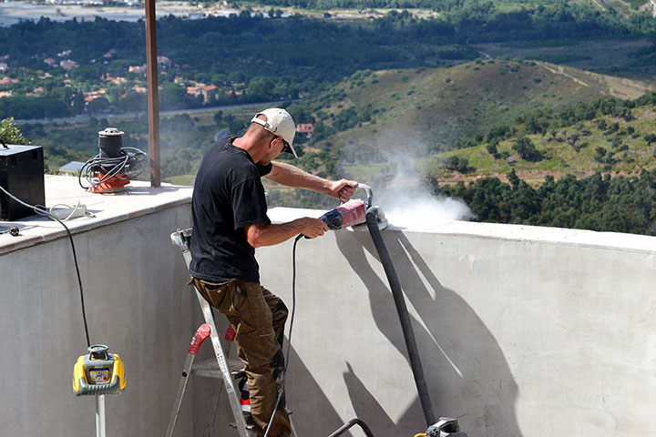

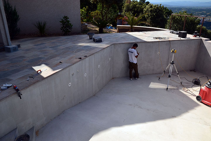

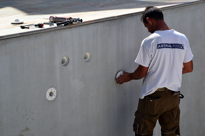

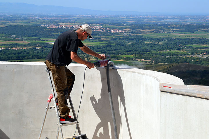

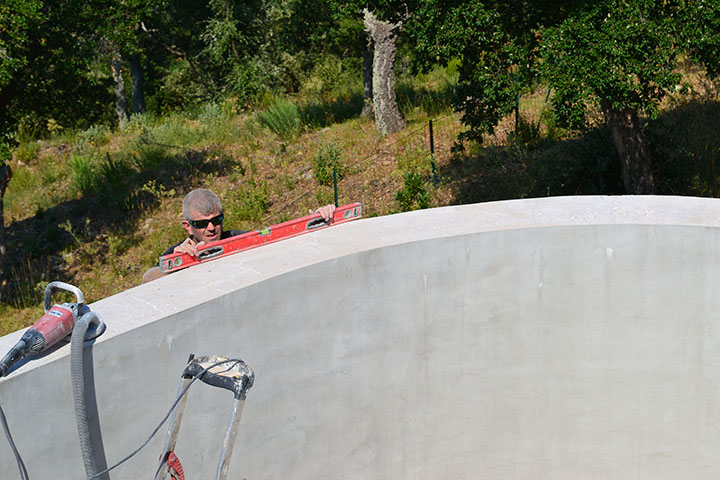

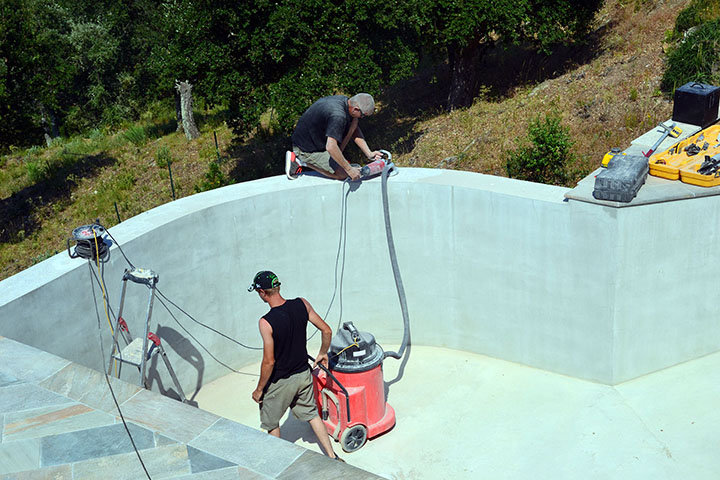

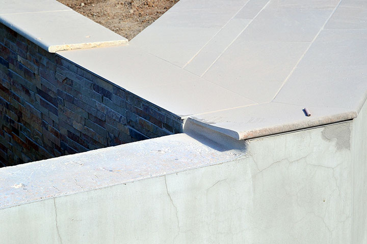

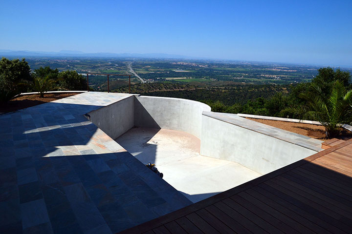

:arrow: Des travaux préparatoires sont indispensables avant la pose du PVC armé :
- Les divers refoulements, prises balai et éclairages sont équipés et étanchéifiés..
- Après traçage horizontal au laser, le débordement circulaire sera taillé en biseau dans la chaleur et la poussière de cette fin d'après midi.. :mrgreen:
:!: La ligne supérieure côté bac tampon (la plus délicate car plus fine) sera elle aussi parfaitement nivelée par la suite.
Limite basse à meuler.
1825 (1).JPG (91.66 Kio) Vu 10520 fois
Meuleuse diamantée avec aspirateur en action.
1825 (2).jpg (109.07 Kio) Vu 10546 fois
Pendant ce temps les refoulements sont préparés.
1825 (3).jpg (73.51 Kio) Vu 10546 fois
Le travail se poursuit avec précision.
1825 (4).jpg (100.26 Kio) Vu 10546 fois
Vue du bassin.
1825 (5).jpg (90.16 Kio) Vu 10546 fois
Détail du biseau encore brut de meulage.
1825 (8).jpg (80.81 Kio) Vu 10546 fois
Vérification du niveau de la partie meulée côté bassin.
1825 (9).jpg (102.34 Kio) Vu 10546 fois
Modifié en dernier par Kagou le Mer 04 Juil 2018 à 21:43, modifié 1 fois.

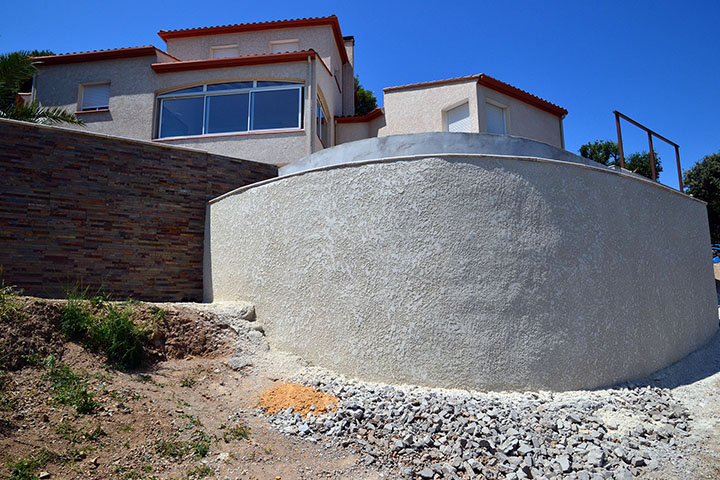

par Kagou
Mar 26 Juin 2018 à 22:46

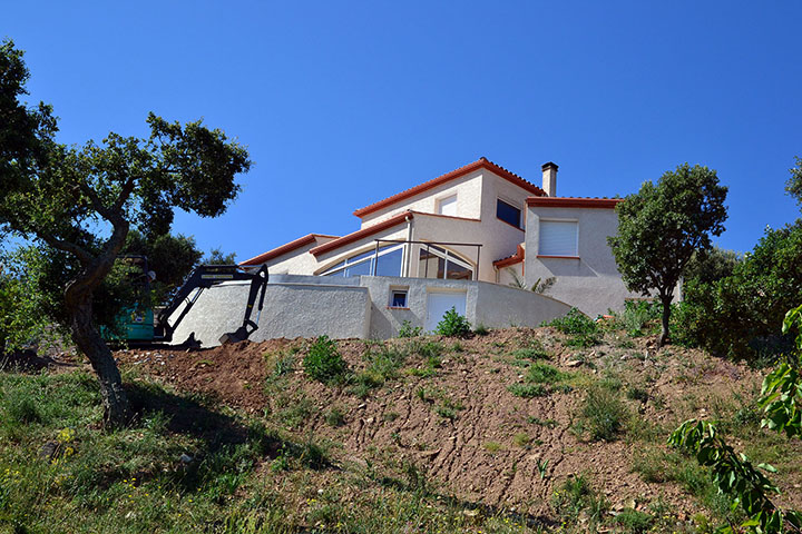

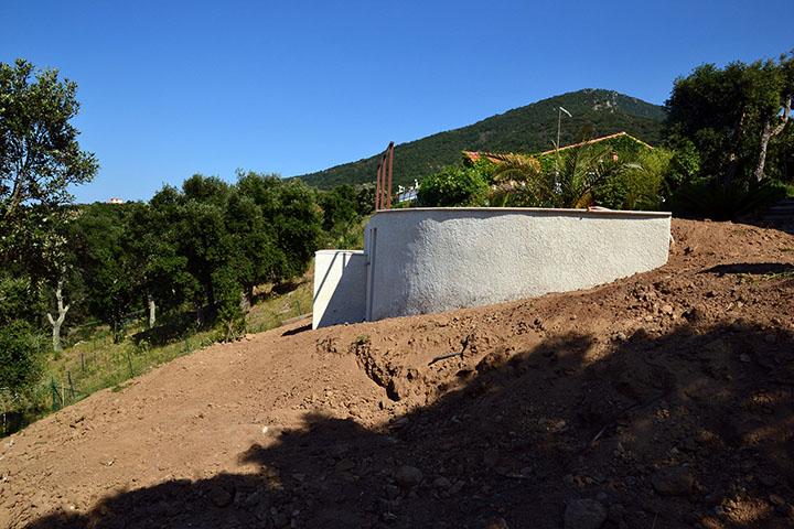

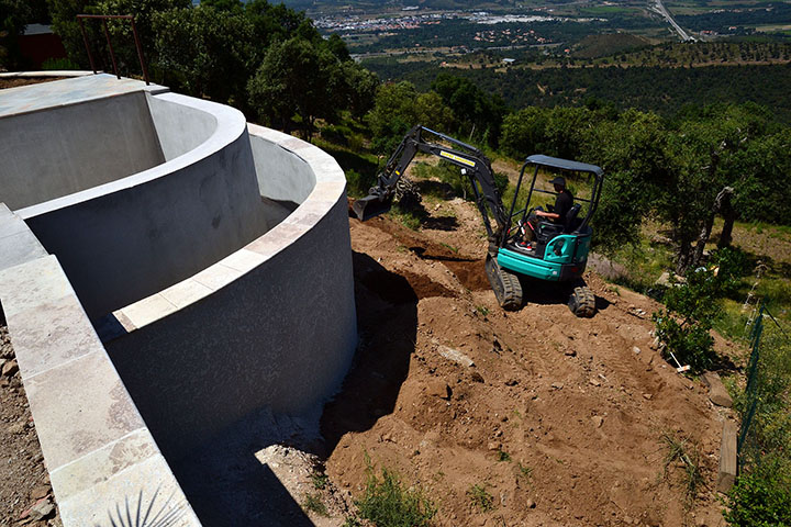

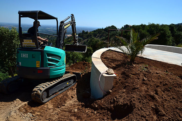

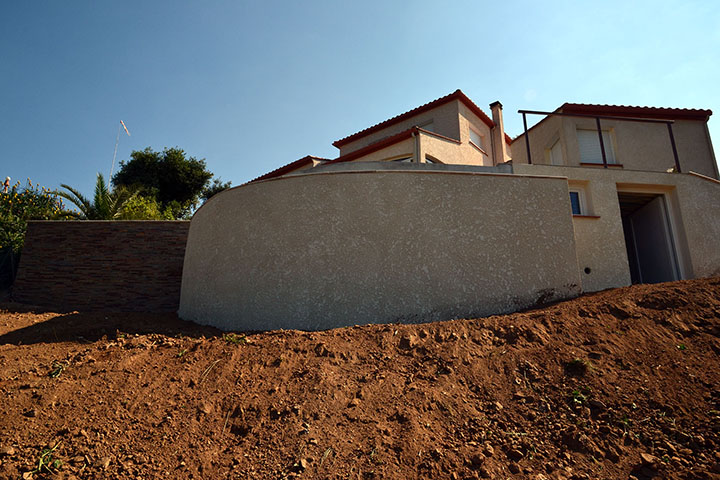

sun:) :arrow: Aujourd'hui : opération de remblaiement global :!:
On va essayer de redonner une forme acceptable au terrain méconnaissable côté pente par les déblais du terrassement initial... 8)
Les 2 palmiers latéraux vont enfin pouvoir vivre leurs vies en pleine terre !
L'aspect général, quoique encore perfectible par la suite, est d'emblée plus attrayant :mrgreen:
La mini pelle accède par le chemin forestier du bas; la pente est gravie en pleine adhérence...
1826 (1).JPG (162.01 Kio) Vu 10513 fois
Remblaiement côté Ouest. Le tuyau PER en réserve pour la douche solaire.
1826 (2).JPG (147.41 Kio) Vu 10513 fois

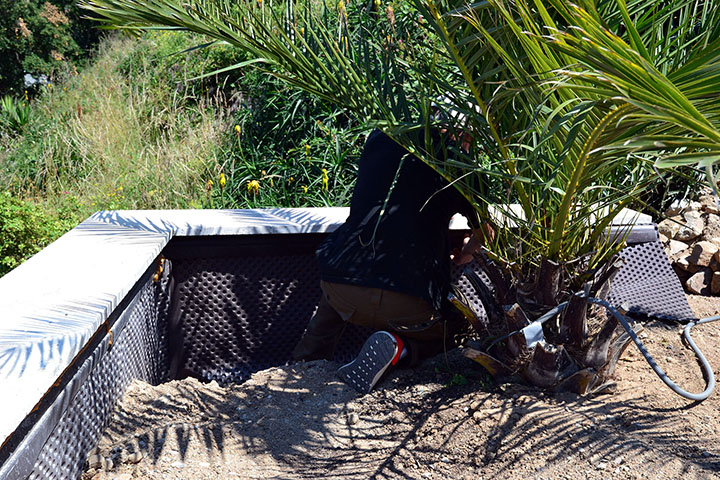

Côté inférieur Nord du bac tampon.
1826 (4).JPG (153.65 Kio) Vu 10513 fois
Pose de Delta MS sur l'intérieur du muret en limite de propriété Est.
+ Réserve d'éclairage du palmier.
1826 (5).JPG (221.51 Kio) Vu 10513 fois
Une vue en fin d'après midi une fois le travail achevé.
1826 (6).JPG (86.39 Kio) Vu 10513 fois
Vue du côté Nord.
1826 (7).JPG (139.58 Kio) Vu 10513 fois
Vue du côté Ouest.
1826 (8).JPG (133.75 Kio) Vu 10513 fois

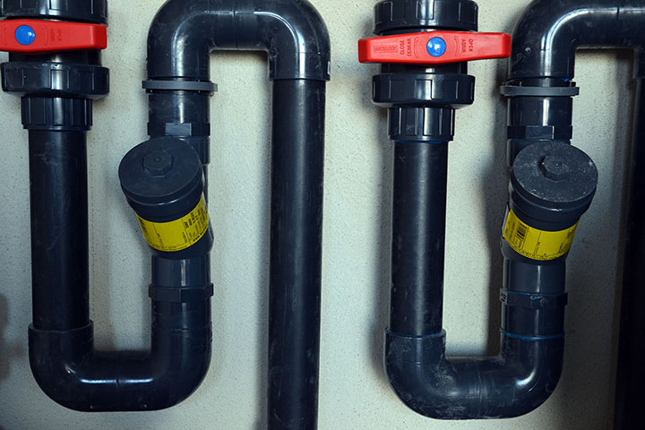

par Kagou
Mer 27 Juin 2018 à 23:15

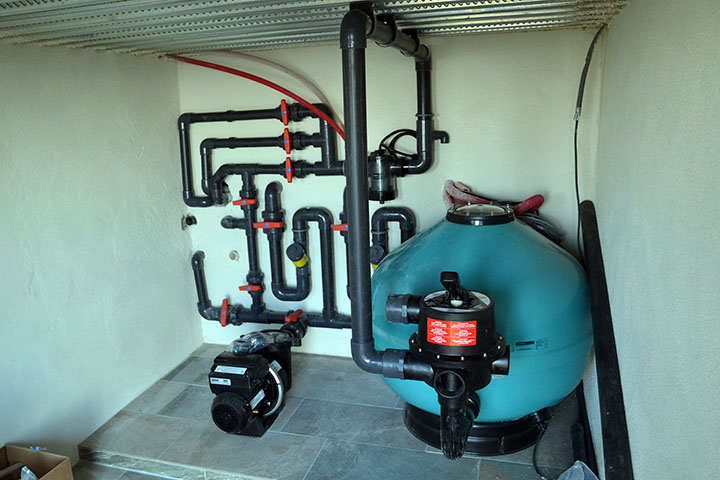

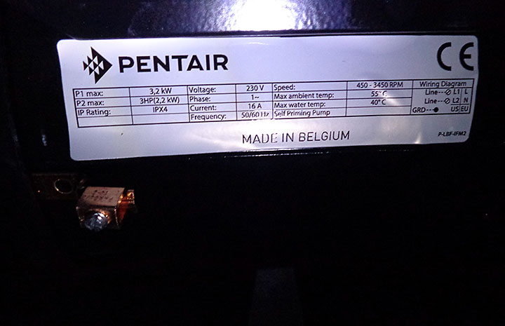

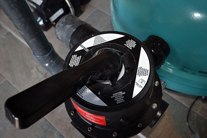

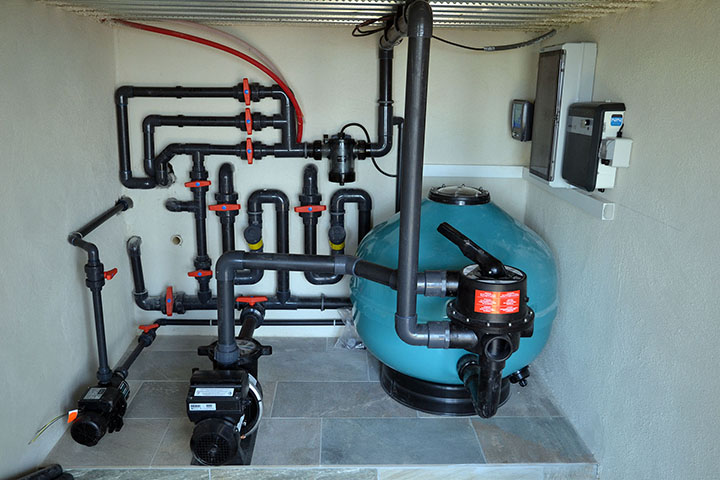

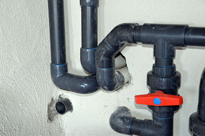

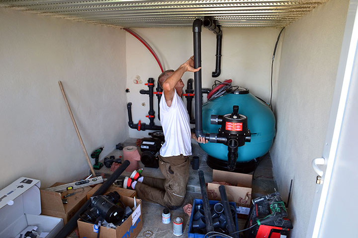

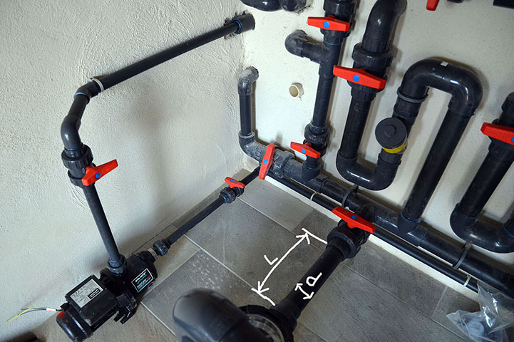

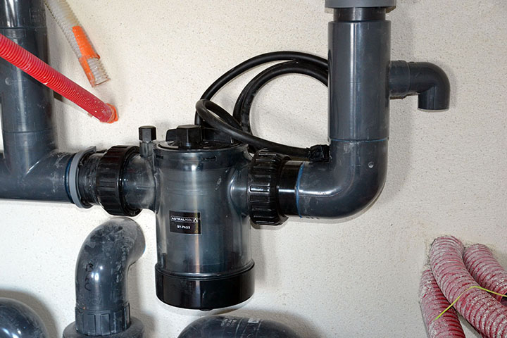

:arrow: Equipement du local technique, destiné à la filtration de l'eau du bassin.
Pompe induction à vitesse variable - Filtrage verre - Electrolyseur à sel - 2 clapets anti-retours à bille.
8) La partie hydraulique est installée ce jour. Le surpresseur du robot nettoyeur et la lame d'eau seront raccordés plus tard.
Sortie de filtre vers l'appareil à sel en diamètre 63 / Passage par le plafond.
1827 (1).JPG (101.53 Kio) Vu 10486 fois
Caractéristiques de la pompe PENTAIR / Intelliflo - Modèle : UFL VSD2 (Vitesse variable - 3 CV)
1827 (2).JPG (69.29 Kio) Vu 10486 fois

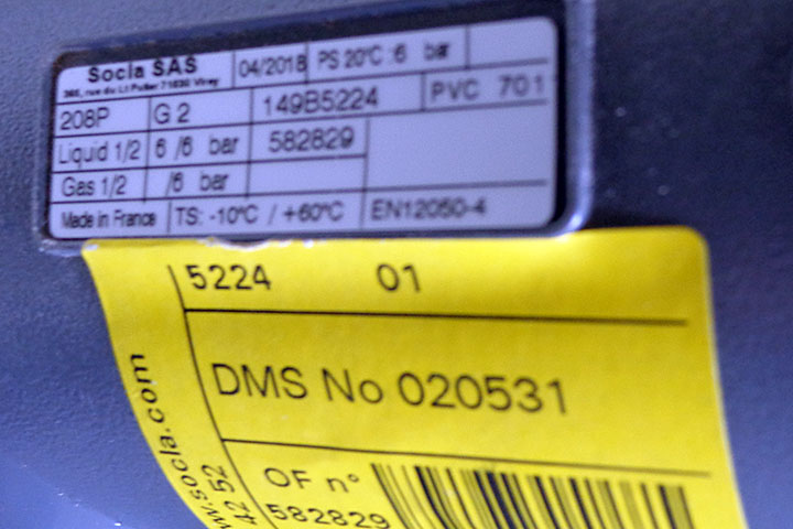

Les 2 clapets anti-retour à boule. (Un par paire pour l'arrivée des 4 bondes de fond du bac tampon)
1827 (3).JPG (100.39 Kio) Vu 10486 fois
Clapets SOCLA réf 149B5224 / 2"
La cellule de l'électrolyseur à sel ASTRAL à By-Pass incorporé. A droite : raccord en attente destiné à l'alimentation du surpresseur...
1827 (4).JPG (107.23 Kio) Vu 10486 fois
Le mur est broché pour le passage des canalisations à raccorder.
1827 (5).JPG (117.81 Kio) Vu 10486 fois
La classique vanne 6 voies.
1827 (6).JPG (84.85 Kio) Vu 10486 fois
Vue de l'avancée en pose de l'hydraulique ce soir.( La pompe n'est pas encore raccordée).
1827 (7).JPG (100.95 Kio) Vu 10486 fois

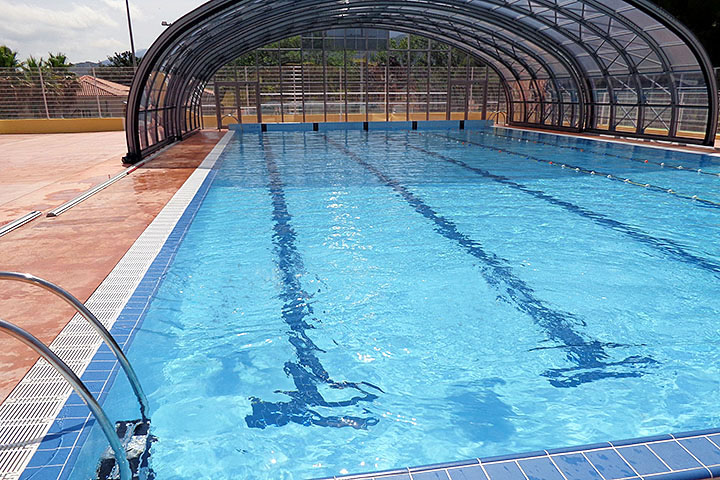

8) En attendant, je n’ai pas résisté à me jeter à l'eau ce matin ... Mais à la piscine du Boulou (66160)
que je vous recommande si vous avez un coup de chaud sur la route d’Espagne...! A moins de 1 km après la dernière sortie en France N° 43 de l’A9. :wink:
Le grand bain 25 x 12,5m.
1801(1) .JPG (168.87 Kio) Vu 10379 fois

En regardant l'hydraulique j'ai l'impression qu'aucun by-pass n'est prevu pour le réglage de la cellule électrolyse?
Une Pac est elle prévu également?
comment comptes gérer la couverture du bassin hors saison?
par Kagou
Dim 01 Juil 2018 à 14:56
lynyx77 a écrit:En regardant l'hydraulique j'ai l'impression qu'aucun by-pass n'est prevu pour le réglage de la cellule électrolyse?
Comment comptes gérer la couverture du bassin hors saison?
Salut lynyx77 :D
- Pour le by pass bien entendu que j'en avais demandé un ! Mais vu que le pisciniste m'installe le dernier ASTRALPOOL SEL BLUE EVO, alors ce n'est plus la peine d'en faire un car il est intégré dans la cellule, oui, suffit de dévisser le haut, (même filtration en marche) et hop ça circule en U par le bas :roll:

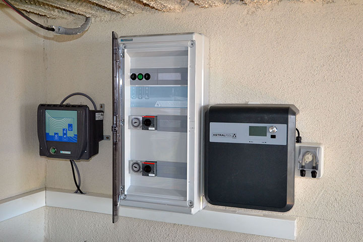

:arrow: L'équipement du local technique avance, la pompe et le surpresseur seront fixés au sol.

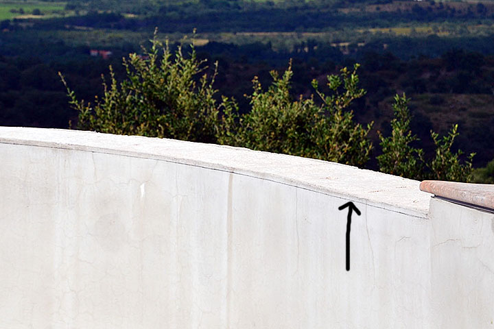

Au niveau du bassin ,l'arête du débordement est à son tour rectifiée : bien horizontale. 8)
Mise en place de l'appareillage mural.
1803_ (4).JPG (97.34 Kio) Vu 10243 fois
Raccordement de la pompe. A l'aspiration : pas de coude ni de vanne à (L) = moins de 5x (d) diamètre du tuyau !
Raccordement du surpresseur du robot nettoyeur.
1803_ (6).JPG (123.51 Kio) Vu 10243 fois
Vue d'ensemble ce soir de la filtration.
1803_ (5).JPG (105.85 Kio) Vu 10243 fois
Contrôle au niveau du débordement.
1803_ (1).JPG (122.27 Kio) Vu 10243 fois
Vérifications de l'horizontalité au laser.
1803_ (2).JPG (133.67 Kio) Vu 10243 fois
Meulage de finition de l'arête extérieure.
1803_ (3).JPG (132.29 Kio) Vu 10243 fois
