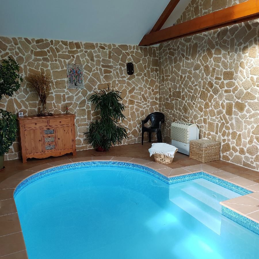

Nous sommes sur le point d'acheter une maison en Savoie avec une piscine intérieure.
Celle ci dispose d'un petit bassin.
Équipé sur sous les Velux de buse Vmc si je dit pas de bêtises.
Dans la pieces un déshumidificateur climexel 850. (https://www.azpiscine.com/fr/deshumidif ... 30049.html)
Nos grosse interrogations sont par rapport au coût qu'à la piscine a l'année.
Un hivernage est il possible pour éviter les grosses facture sur la période hivernale ?
La pièce doit faire environ 20m2 avec une hauteur sous plafond d'environ 6m en son centre.
Une porte vitrée et deux velux et une baie vitrée donnant sur l'habitation.
La piscine est également couplé à une pompe a chaleur.
Bref je pense que vous comprenez mon questionnement par rapport au coût de cette jolie pièce.
Mes questions sont les suivantes.
Hivernage possible ou pas?
Quand faire tourner le déshumidificateur été hiver tout le temps?
Quel est selon vous le meilleur système de couverture du bassin ? (Le propriétaire actuel ne couvre pas le bassin...)
Faut-il laisser tourner la pompe l'hiver également ?
Le liner s'abîme t'il si nous visons la piscine une année ?
Merci d'avance pour vos retours.

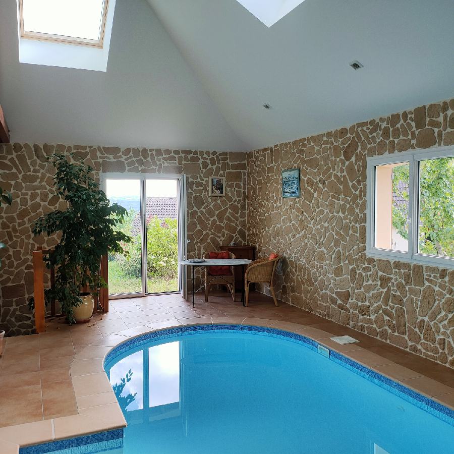

Désolé pour les photos j'ai essayé de redimensionner au mieux mais c'est pas encore ça... Ont peu se balader sur l'image malgré tout.
