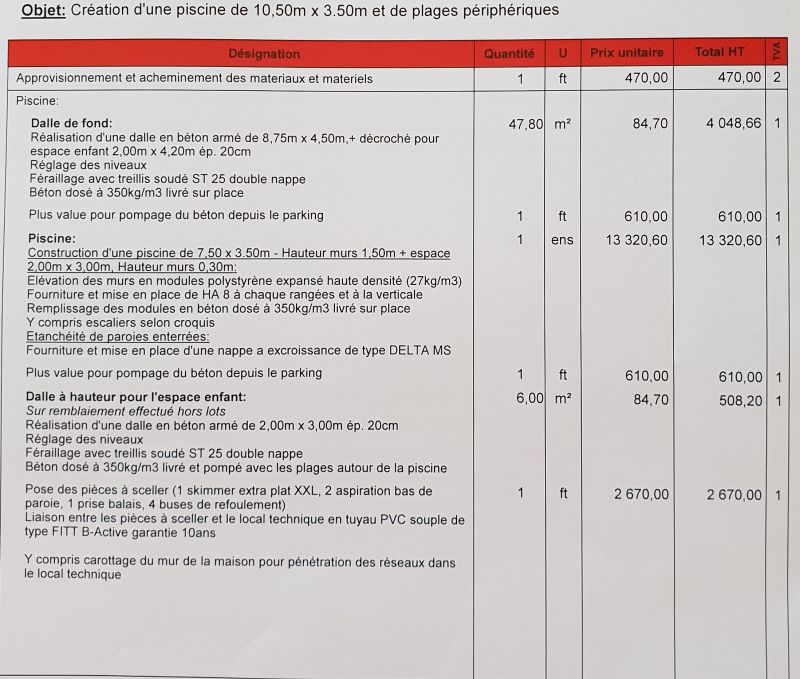

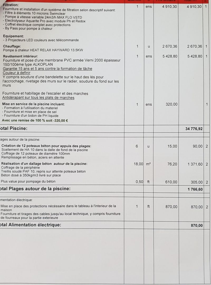

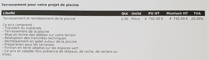

J'ai pour projet de faire construire une piscine pour l'été 2020 et n'y connaissant pas grand chose, j'aimerais être conseillé au mieux pour faire le bon choix au bon prix.
Ma démarche consiste à faire faire des devis à différents piscinistes, les étudier et adapter mon projet en fonction des coûts et des propos/conseils que je récolterai.
J'aimerais donc vous faire part d'un premier devis qui me semble assez élevé au vu des quelques connaissances que j'ai dans le domaine. Je précise qu'il s'agit en l’occurrence d'une forme en L avec la plage immergée. Le terrain est assez plat et accessible (le terrassier propose une mini-pelle et utilise la terre pour aplanir mon terrain).
J'ai depuis simplifié la forme en passant sur du rectangulaire simple en 9x4 avec plage immergée de 2 m mais j'attends des devis.
Je vous remercie par avance pour vos avis et conseils sur les différents postes de coût.
