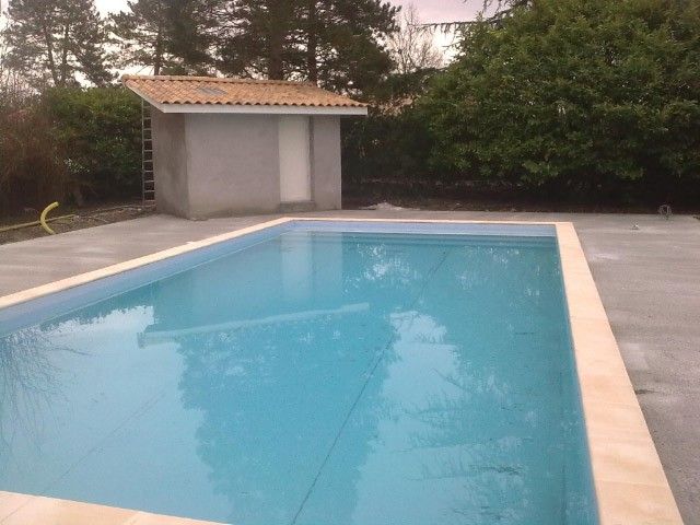

par anyalo
Jeu 17 Fév 2011 à 16:52
anyalo a écrit:Quelqu'un pourrait nous conseiller sur la fermeture de la piscine?
Le volet roulant à 6000€ ça me tue ! ! ! :!:
Bon, voilà, ça avance un peu le chantier quand même.
Ce n'est pas encore terminé mais ça avance.
Photo prise hier par temps de pluie.:roll:
Quelqu'un aurait une idée sur l'endroit où on pourrait trouver un volet roulant à "prix raisonnable"?
Merci d'avance pour vos charitables réponses! :)
