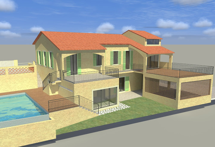

Quelques vues d'archi pour les volumes (les revêtements et les couleurs ne sont pas bonnes) pour que vous compreniez mieux la problématique.
Le terrain naturel est au niveau de la verdure donc au pied du débordement. La piscine est donc en surélévation, en demi-niveau.

:fine: Très jolie projet bien sympa !

Merci pour le compliment, à la base c'est une maison qui a presque 100 ans et très banale. Par contre ça me coute presque plus cher qu'une maison neuve :)

:) Peut être, mais quel cachet !Vraiment chouette !

Merci, l'archi est un copain, on y a passé du temps. Et encore vous ne voyez pas la couleur définitive. Rouge garance :)
Sinon pour la plage c'est ipé, je vais juste faire faire un corbeau tout autour de la piscine. D'ailleurs je n'ai pas encore déterminé quelle hauteur il me fallait.
Si quelqu'un a en stock une coupe sur un bord de piscine et une terrasse bois, je suis preneur.

par Nogaro
Mer 09 Sep 2009 à 22:31
Euh non. En gros, juste le rectangle central.
Les deux terrasses (abri voiture au fond et salon d'été devant), la surélévation au fond, les avancées de toit et la piscine sont nouveaux !
