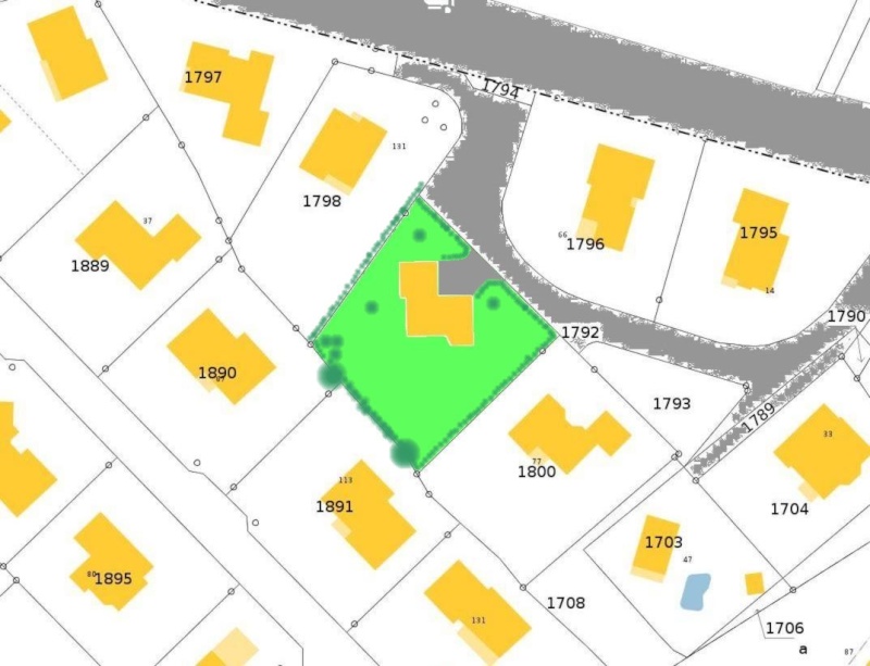

Avant d'aller plus loin dans mon projet, il faut tout de meme que je l'implante au bon endroit cette piscine.
D'apres vous ou serait elle le mieux placée? le terrain fait environ 1000m2 (~33x33m) le nord est en haut
par Vivi13
Ven 04 Sep 2009 à 14:08
moi je peux pas t'aider pour l'emplacement,j'ai un grand terrain,je crois que je vais la mettre au fond du jardin (donc assez loin de la maison :? )
mais en plein cagnard sans pins qui vont la remplir d'aiguilles :wink:

Le meilleur emplacement c'est dans un endroit bien dégagé (pour laisser de la place pour les plages), loin de grands arbres qui perdent leurs feuilles, plein Sud et surtout bien abrîté des vents.

Je vais la mettre devant la maison (plein sud et loin des grands arbres) mais je me demande si je dois la mettre parallèle à la clôture ou en traves comme la maison.
J'ai encore fait des mesures ce we et si je mets le local technique dans la cave (sous les garages) je suis entre 15 et 20 mètres de distance, c'est beaucoup il me semble.
Je vais finir avec une Desjoyaux.
