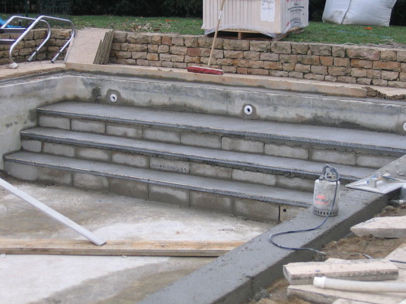

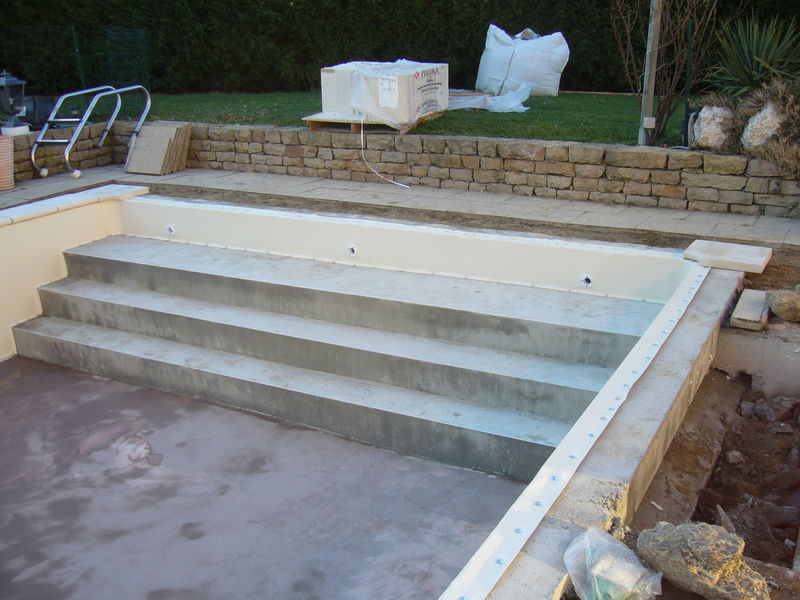

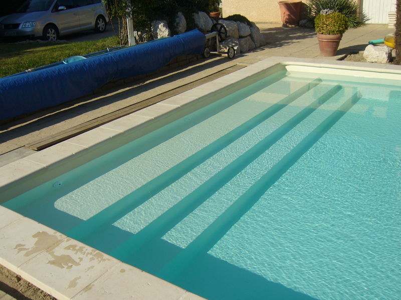

Bonjour simili01 je suppose que ce sont mes escaliers dont tu parles (moi c'est JCGB :lol: :lol: ), en fait il y a 3 marches pour accéder au petit bain de 1m puis apres j'ai une fosse qui descend a 2m ,pour les cotes les voici largeur des marches de haut en bas (60/30/30) et hauteur des marches identiques toutes de 23cms ,la premiere marche du haut est à environ 30cms sous margelle .
La largeur totale de la piscine est de 5m ,j'ai fait réaliser ces marches la saison derniere lors de la rénovation complete de ma piscine c'est mon pisciniste carré bleu qui a réalisé tout ça .Et je dois avouer qu'elles sont tres agréables ,en saison il y a beaucoup de monde sur les marches ,c'est un endroit ou ces dames discutent beaucoup :lol: :lol: :lol: :lol: :lol: :lol:
Voici quelques photos ,si ça peut te donner des idées

Bonjour simili01 , les cotes que tu donnes en hauteur se rapprochent de ce que l'ai actuellement ,en fait du rajoutes une quatrieme marche .
La largeur de la premiere je l'ai calculée en me basant sur l'assise de mon canapé :lol: :lol: cela permet également de s'allonger ,comme ma piscine fait 11m de long je ne suis pas à 10cms pres ,maintenant c'est sur que sur une 8m avec une quatrieme marche en plus ,10cms de moins c'est peut etre pas mal .
La hauteur sous margelle est de 30cms ce qui fait a peu pres 35cms avec margelle (auparavant,j'avais 44cms sur mes anciens escaliers et là c'était beaucoup trop pour certaines personnes ,donc lors de la rénovation j'ai essayé d'améliorer ,les petits défauts ,et là je dois avouer que les escaliers sont à présent tres agréables .
pour la nage quand tu fais des longueurs il suffit de prendre des repères et de tourner avant ,cela ne me genent pas .

Bonjour spando7 sur la premiere marche j'ai environ 23cms d'eau .nous avons remonter les refoulements au raz de cette premiere marche .
