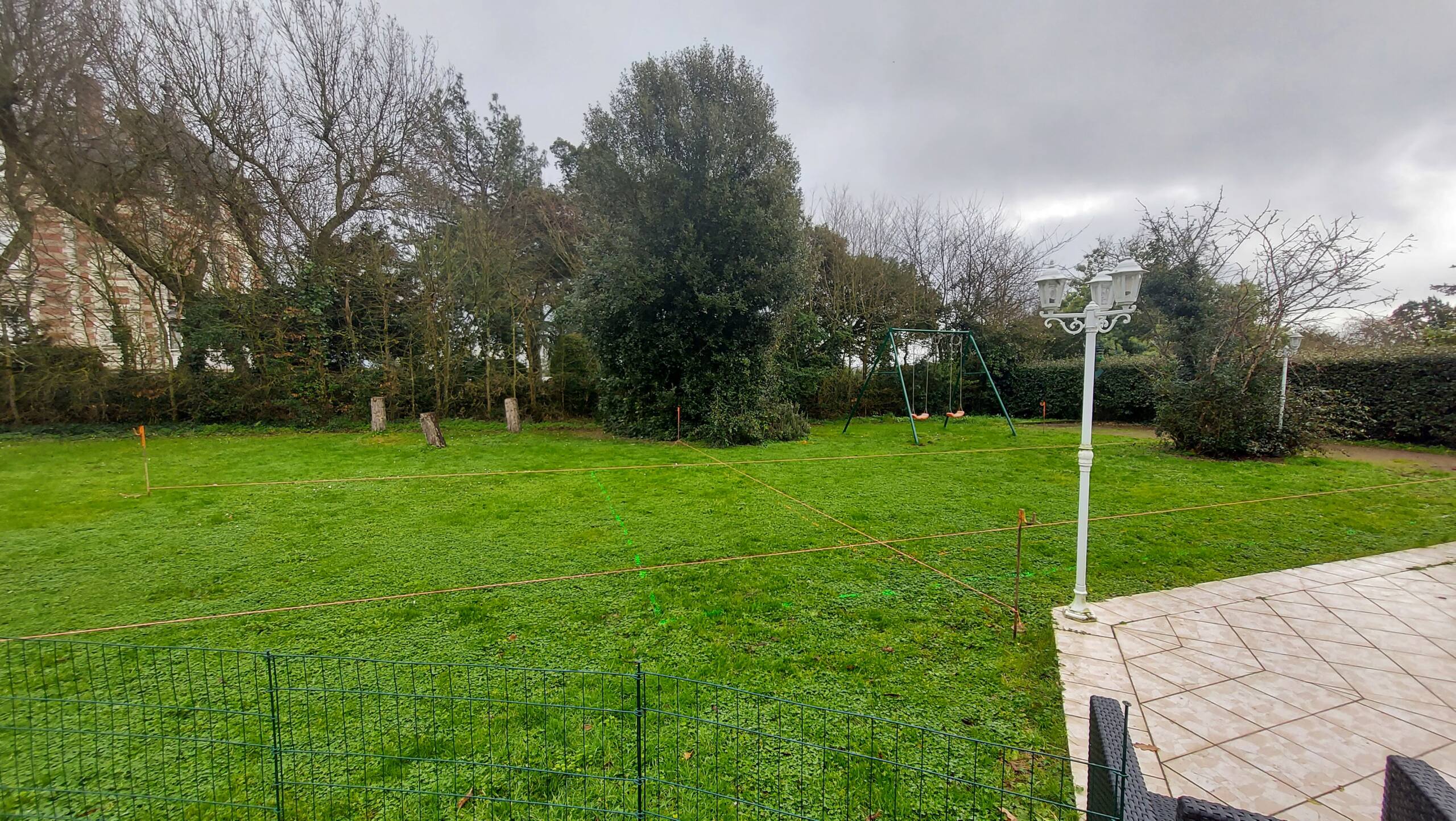

quelques rebondissement et beaucoup d'attente, notre projet à commencé:

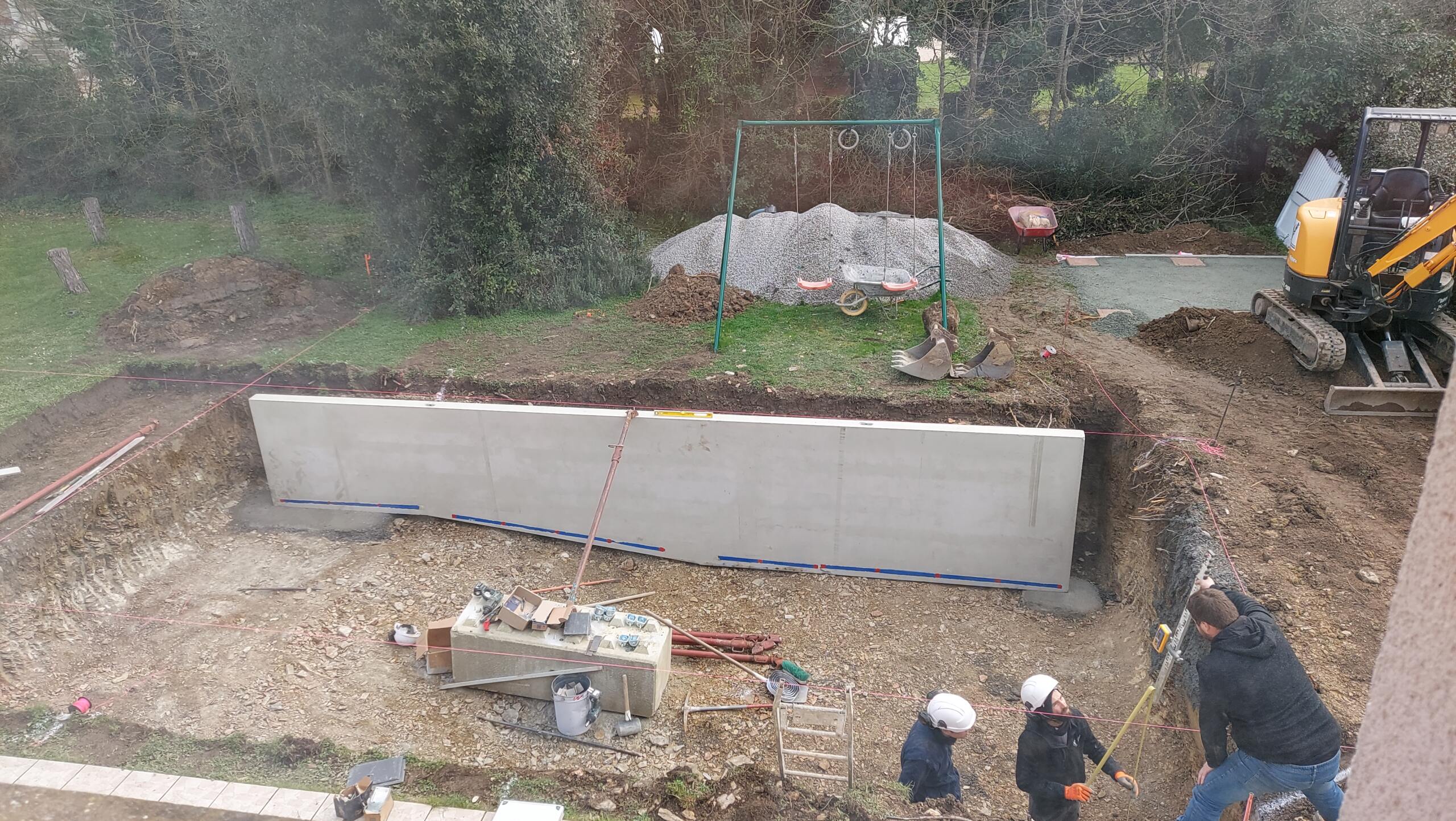

- là ou ça se corse c'est qu'au niveau de la technique de fabrication le pisciniste m'a juste dit à l'oral "avec mon maçon on va peut être utiliser une autre technique qui consiste a poser des murs en beton armés tout fait (grue) , j'avais juste dis "je sais pas c'est vous les pro"
Sauf qu'ils l'ont fait ! Alors que le devis signé mentionne bien un Kit SolidPool

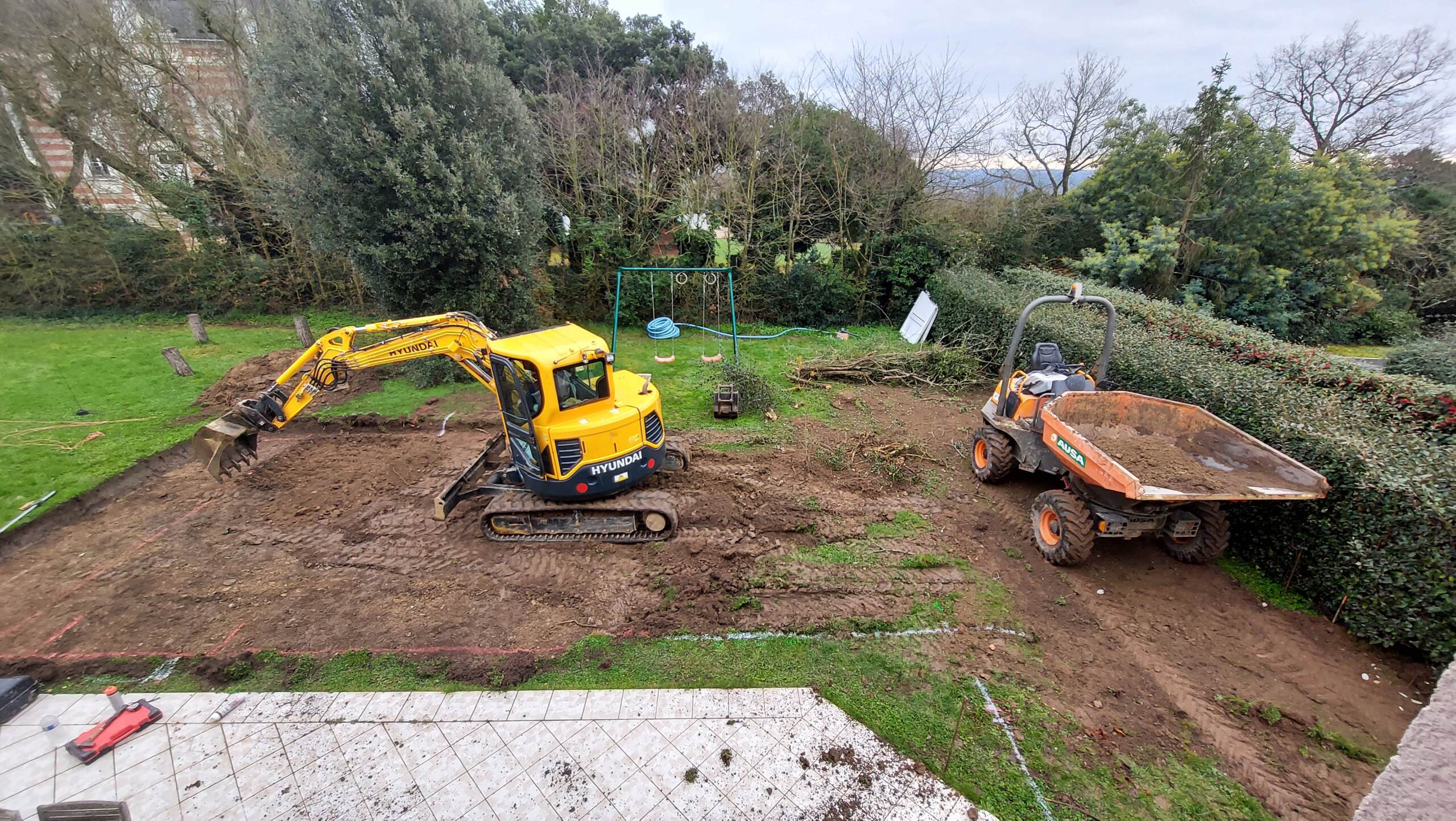

- le Terassement se passe bien, sol rocheux en schiste hyper solide mais friable (plusôt bon car intasse
- Et là, ils posent les murs directement sur un lit de gravier ! - avec des tirant pour que ça ne bouge pas...
les murs préfabriqués en beton armés on des feraillages qui ressorte en bass vers le radier et en haut coté margelle et interieur pour l'escalier...

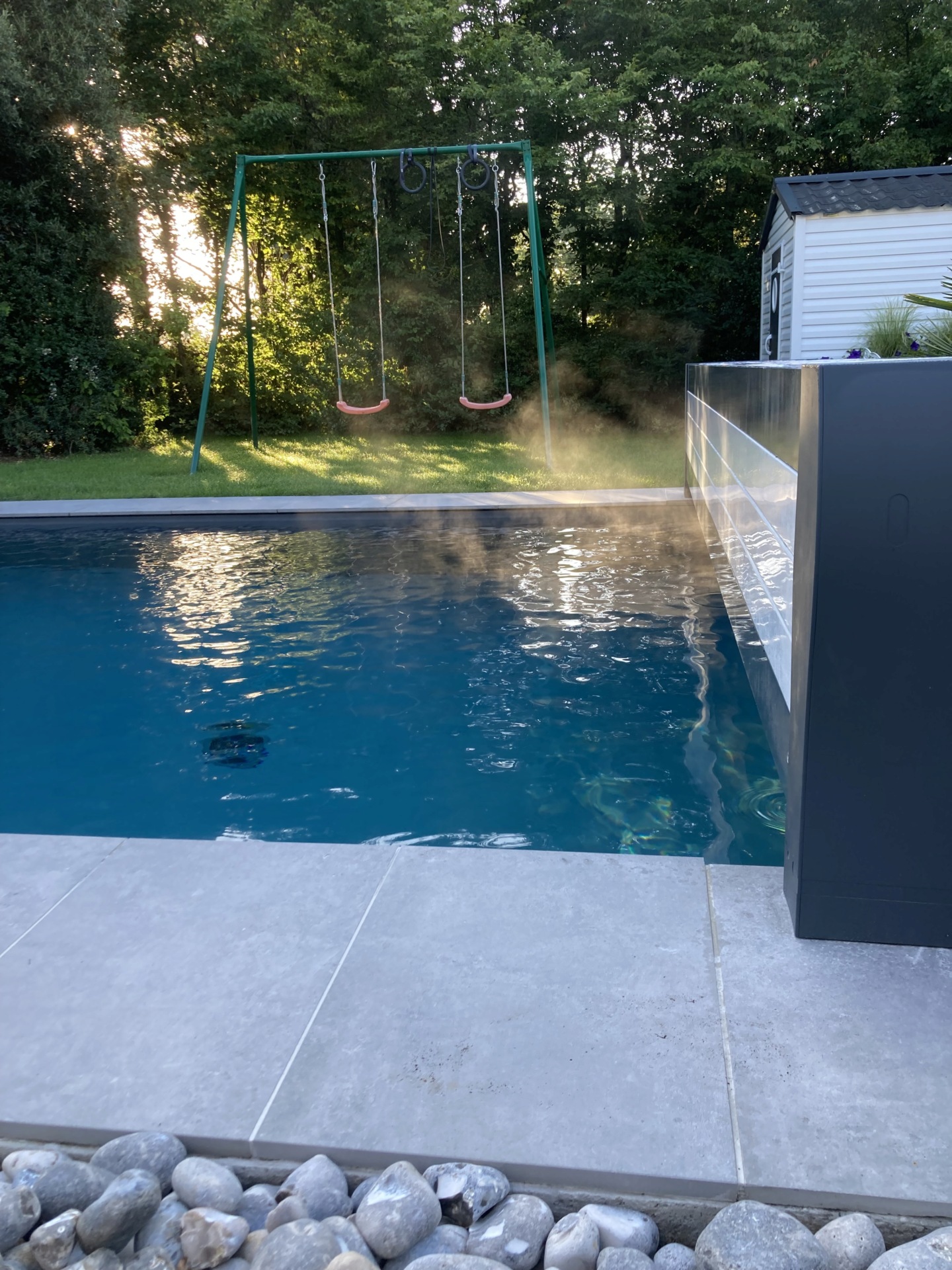

très impressionné par la performance de la PAC polytropic model S inverter, mise en eau et alumage vendredi soir à 22°
lundi matin à 7h du matin 29° ma fille était ravie de profiter de ce petit creneau (frais 15° ext) !!!
l'eau fumait c'était magique pour elle:

ça a quand même était très long (jugez vous même la densité de pousse du gazon :mrgreen: :shock: )
La qualité de finition est là.
Le liner gris foncé nous a été imposé par les architectes des monuments de France (vous verrez derrière les charmes en hiver un manoir qui est rez de falaise au bord de la maine.)
Et finalement je suis tombé totalmeent sous le charme de ce bleu christalin profond!
(on avait aussi le droit a couleur sable, mais on a dejà dans notre maison 2nd dans le midi avec un silicomarbré couleur sable, j'aime moins)
ENfin les skimmer effet miroir sont géniaux, il n'y a que 5 cm de liner qui depasse on ne voit preque pas la ligne d'eau
le volet est très beau , il est solide, ça fera un parfait appuie pour les partie de pétanque.
