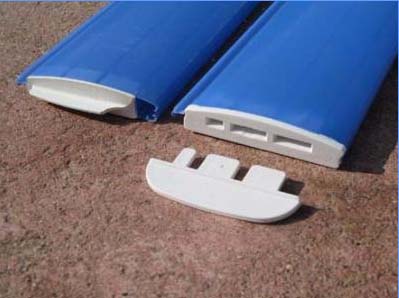

oui mais as tu un argument contraire ? parce que a mon sens ces bouchons ne servent en effet qu'à enjoliver une finition qui sinon serait brute de décoffrage et toute laide

Gavage a écrit:oui mais as tu un argument contraire ? parce que a mon sens ces bouchons ne servent en effet qu'à enjoliver une finition qui sinon serait brute de décoffrage et toute laide
Oui et de taille :idea: :!: :!: :!: :
éviter l'eau de rentrer dans les lames et voir donc le tablier couler sous le poids de l'enfant :!: Excusez du peu d'importance de ces bouchons :!: :!:

non non, les bouchons ont une vocation esthétique, sinon ils auraient pu bourrer de colle

:shock: A mon avis, les alvéoles doivent être obturées à chaque extrémités de manière à être totalement étanches. Car outre la liaison latérale des lames, les bouchons assurent un excellent glissement sur les parois de la piscine, quel qu'en soit le revêtement. De plus , le volume d'air sec emprisonné dans les alvéoles, constitue par ailleurs, une isolation thermique bien plus interressante et donne la flottabilité indispensable à la sécurité :!:
Cela me semble tellement évident :!: :roll: :roll: :roll: :rayban:

Gavage a écrit:non non, les bouchons ont une vocation esthétique, sinon ils auraient pu bourrer de colle
Je ne suis pas dans la profession mais cette affirmation est surprenante de la part d'un pro de la piscine, affirmer que les bouchons de lames de volets ne sont là qu'à titre purement esthétique! les bras m'en tombent!
Sans bouchon, les lames se rempliraient d'eau et n'auraient pas la même flottabilité (principe d'archimède).
Tu remplis la coque d'un bateau, je pense qu'il vat moins bien flotter, c'est sur!
Et en déposant un poid sur ce volet, à tous les coups il coule sans ses bouchons, c'est évident, ce n'est pas juste le plastique qui maintien le volet en surface, mais la quantité d'air emprisonnée dans les chambres des lames évidemment.
Les bouchons sont d'ailleurs collées étanches (normalement).

Il semble pourtant que le bouchon cassé doit laisser passer l'eau dans la lame. . .
Mais je peux me tromper :roll:

Edouard88 a écrit:Il semble pourtant que le bouchon cassé doit laisser passer l'eau dans la lame. . .
A l'endroit ou c'est cassé, oui, mais cette première chambre est déjà pleine d'eau puisque non étanche dû au système d'emboitement des lames.
Il y a donc une chambre non étanche et 3 étanches!

dbercy arrete de faire expres de ne pas comprendre, je dis juste qu'ils sont esthétique parce qu'il y a de nombreuses autre facon de "fermer" les lames qu'enclipser / coller des bouchons.
