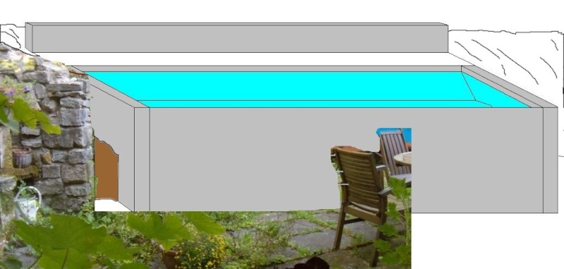

Voilà, j'ai enfin du temps pour vous montrer le schéma de coupe du terrain et les photos du futur emplacement du bassin. Après réflexion, on s'orienterait vers un projet mixte : au premier plan, un mur maçonné en béton armé d'une hauteur de 1,10 m. Le sol est décaissé de 0,4 m par rapport au niveau actuel de la terrasse. Un second mur de soutènement, hors eau, soutient environ 70 cm de terre en amont de la piscine.
Le PVC + géotextile repose à la fois sur la terre (au fond et partie haute du terrain) et contre les murs du bas et latéraux en béton. Ce projet est-il réaliste d'un point de vue technique ?

Antonot on voit juste une photo, pas facile de se rendre compte.

Bonjour Dan's, merci d'avoir jeté un oeil aux photos. En fait, il y en a 11 en tout + le schéma de coupe du terrain mais il faut se connecter au site hébergeur pour pouvoir accéder à l'ensemble des photos. Désolés mais on n'a pas trouvé d'autres manières de les mettre en ligne. J'espère que ça marchera cette fois-ci, normalement c'est accessible on a testé.
Bonne journée !
par Dan's
Mar 18 Oct 2011 à 10:31
ça y est j'ai réussi à tout voir.
Pour vérifier si j'ai bien compris, schématiquement ça donnerait ça ?

par ANTONOT
Mar 18 Oct 2011 à 18:22
Pour Dan's : OK, c'est ce principe là (un peu plus long à droite, puis parois cachées par un muret en pierres sèches.) mais en gros, c'est ça.
Alors, votre avis ? Les 2 techniques (terre d'une part et murs en béton coffré d'autre part) sont-elles compatibles ?
par Dan's
Mer 19 Oct 2011 à 11:55
Je pense que c’est réalisable, mais il faut une maçonnerie lourde et bien ancré car le mur aval qui est le plus haut va devoir résister à la pression maximum de l’eau.
Les trois quart du cadre du bassin sont maçonnés, vous n’êtes pas loin d’un bassin traditionnel…
Maintenant si c’était moi, je ferais le bassin plus enterré, il y aurait plus à décaisser mais beaucoup moins de maçonnerie, pas de secteur à ancrer lourdement pour résister à la pression, et de la maison une fois assis sur la terrasse on pourrait voir l’eau du bassin et non un mur de 1,5m.
Comme le bassin se retrouverait adossé à un coteau, il y aurait une belle cascade à faire vu la hauteur naturelle du terrain…
