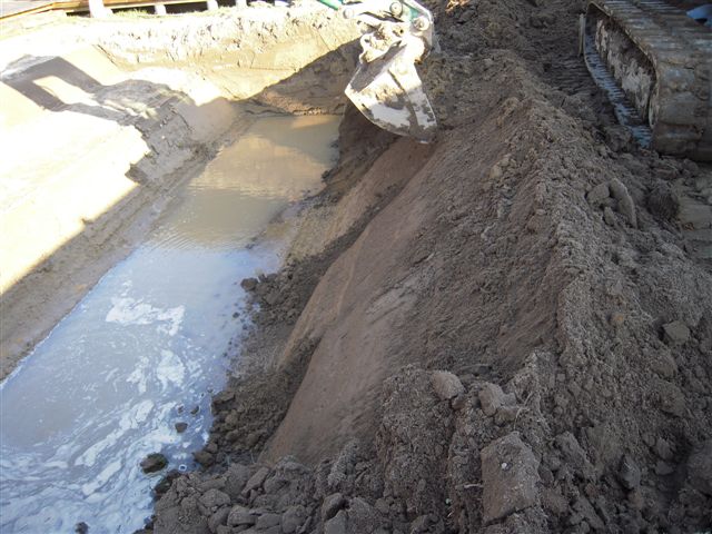

La rivière peut poser problème si vous rencontrez l’eau au moment des travaux, mais si c’est complètement à sec durant cette période vous devriez être tranquille.
Bien sûr il faut que le bassin reste en eau durant l'hiver, et que son niveau d’eau soit toujours plus haut que celui de la rivière.
Par contre attention, durant cette période il ne faudrait pas que la rivière déborde et inonde le secteur du plan d’eau, dans ce cas la géomembrane se mettrait à flotter entre deux eaux, et bonjour le travail au printemps.
