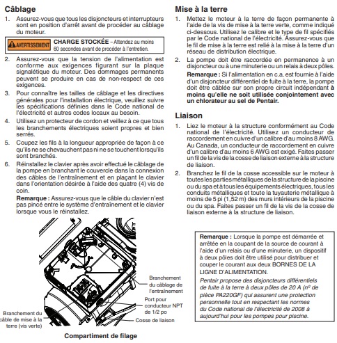

Pour en revenir a mon histoire de cosse sur le coté du moteur,
j'ai trouvé une autre notice qui en parle...
Et ils disent bien sur celle ci que la cosse de liaison doit être connecté a toutes les parties métalliques de la structure de la piscine.
En d'autres termes , d'après cette notice, ce ne serait pas une cosse a connecter a la terre électrique mais bien pour établir une liaison équipotentielle.....
Dans le doute je n'ai toujours pas branchée cette cosse .... pas envie d’électrocuter les gamins dans la piscine si ya un appareil en court circuit relié a cette cosse ....

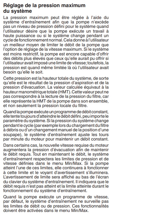

autre sujet:
je note une grande différence de lecture de pression entre le mano filtre et la lecture sur l’écran de la pompe.
j'ai trouvé des éléments d'infos dans le texte en photo:
la pompe mesure la HMT : hauteur manométrique totale, résultat de la pression d’évacuation ET d'aspiration.
Alors que le filtre lui ne montre que la pression locale du filtre (pertes de charges du circuit après le filtre) .....
cela ne change en rien le fait que la pompe mm'indique un débit qui n'a rien a voir avec le debit réel que je mesure ......
En bref cette pompe reste pour moi la meilleure pompe du marché en termes de rendement (courbes pression / débit) ... en revanche les données lues sur la pompe sont fausses .... donc intérêt de la lecture du débit sur la pompe nul !!!
L'idéal serait de mettre un débitmètre sur le circuit ... mais bon ça vaut cher ....

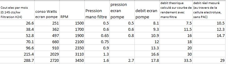

par Alex64
Mar 27 Juil 2021 à 13:48
Hello,
Regarde le tableau ci dessous (que je me suis bien fait ch... a faire lol)
Pour les 3 cases non remplies c'est que j'ai pas encore fait la mesure réelle ... ça prend grave du temps ...
il faudra que je refasse tout quand j'aurais les pacs ..... assez relou a faire ....
j'hesite a investir dans un débitmetre....

par Oliagri
Mer 28 Juil 2021 à 13:10
Comment mesure tu le débit à la cellule?
Tu ne peux pas avoir plus de débit qu'au départ de la pompe...
De plus je trouve que ta pression au filtre à 18m3/h est élevé compte tenu de ton installation optimisé ( diamètre tuyau et coude grand rayon) mais peut-être est ce dû aux pertes en charges du filtre titron..
Chez moi à 18m3/h j'ai à peine 0,6 bar en passant par la PAC (vanne 1/2 ouverte)
Et un petit peu plus de 0,5 sans circuit PAC .
A++
par Alex64
Mer 28 Juil 2021 à 13:34
Hello,
pour mesurer le débit réel (dernière colonne), je vide 5m3 dans le bac tampon et je chronomètre en combien de temps c'est repompé dans la piscine.... donc je suis sur a 100% de cette valeur.
le débit donné par l'écran de la pompe n'est donc pas bon.... et la pression sur l’écran de la pompe doit être foireuse aussi
a 14.7 m3/h je suis a 0.65 bar de pression filtre, mais attention mon filtre est 3 mètres sous la surface de l'eau .... j'ai déjà 0.3 bars en statique pompe a l’arrêt.
c'est donc au final plutôt cohérent avec ce que tu as non ?
je viens de commander le débitmètre, je vais pouvoir maintenant avoir une lecture directe du débit au lieu de m'emmerder a vider la piscine dans le bac tampon pour faire le calcul temps X volume !!

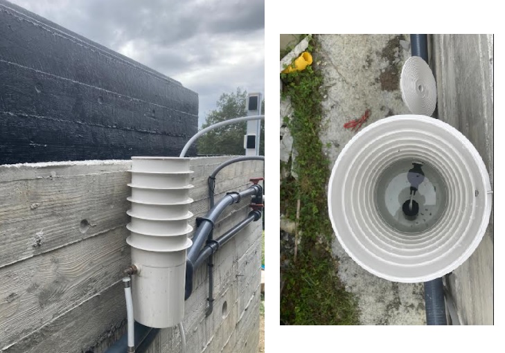

photo de mon remplissage auto

Cela devient plus cohérent,donc tu aurais seulement 0,35bars de perte en charge à 14,7m3/h.
Du coup tu en as tenu compte dans le calcul des débits théoriques d'après la courbe? (vu que tu as un écart entre ces débit et ceux mesurés).
par Alex64
Mer 28 Juil 2021 à 17:46
Euh ah non merde lol...
Les écarts entre débit théorique et mesurés son assez proches je trouve non ?
par Alex64
Mer 28 Juil 2021 à 22:07
Entre la dernière colonne et l’avant-dernière il n’y a pas trop de différence.
Il y a une différence de 30 % en effet sur la lecture de l’écran de la pompe et le débit réel volume x temps

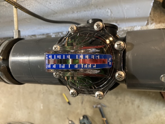

par Alex64
Jeu 29 Juil 2021 à 08:53
En fait la pompe doit indiquer un débit plus faible et une pression importante car elle prend en compte cette pression statique .... Elle serait +/- au niveau de l'eau les données seraient correcte....
donc en gros si pompe a indication de débit très en dessous de l'eau = valeurs lues fausses..... l’intérêt de la pompe a lecture de débit est donc nul dans mon cas.....
Avec le débitmetre que j'ai commandé j'aurais enfin la bonne info !
j'ai pris un FLOWVIS DN65. lecture du débit précise a 98%. Plage de lecture entre 7 et 43 M3/hr

par Alex64
Sam 14 Aoû 2021 à 17:44
Bonjour à tous ,
Je viens de recevoir mon capteur de débit flowvis.
Il tiens ses promesses ... même résultats que en chronométrant le débit en vidant de l’eau dans le bac tampon.
Je vais donc pouvoir affiner les réglages !!
Je laisse donc la pompe à 1400 rpm / 9m3/hr / 197 watts / pression filtre 0,4bar.
Je filtre 2,7 vol de l’eau par jour.
Le tout pour 23 euros par mois filtration h24 avec 3 écrémages de 10 mins au max.
Au max je suis à 34 m3/hr / 3450 rpm / 2700 watt / 1,5 bars pression filtre
Je ferais un tableau Excel avec les différents paramètres un peu plus tard.
par Alex64
Sam 14 Aoû 2021 à 17:58
En sachant que mon filtre affiche déjà 0,2 bar à l’arrêt

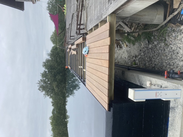

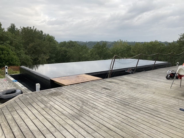

Mer 18 Aoû 2021 à 11:58
Bonjour à tous ,
J’ai commencé la terrasse !!
par Mr.WHITE
Mer 18 Aoû 2021 à 20:37
pow pow pow !!!! ca va claquer !!
par Alex64
Jeu 19 Aoû 2021 à 09:27
Merci MR White !!
Une autre vue
