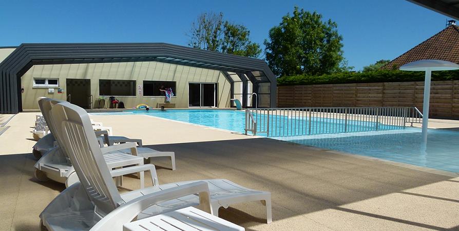

Le Robinson, Camping 4* à Fort-Mahon, a confié à Ô’Loisirs la conception et la construction de sa piscine enterrée et à débordement (sur un côté). Cette piscine en béton de grandes dimensions (21m x 6m x 1.30m) a de nombreuses particularités techniques (grand escalier, banc de repos, pataugeoire pour enfant, débordement…), ce qui impose de recourir à un professionnel compétent pour la pose dans les règles de l’art d’un liner armé de piscine.

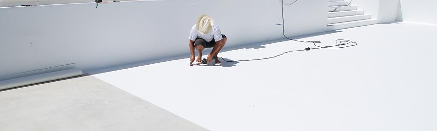

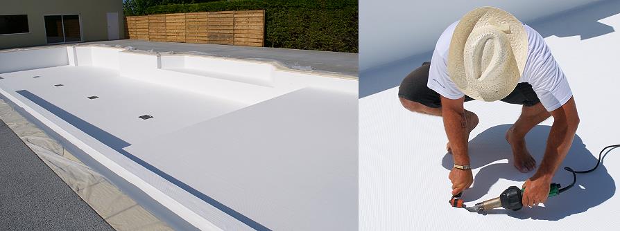

Avant la pose du revêtement, le béton doit être lisse, sans aspérités et sans poussières. L’entreprise a donc effectué ce travail de préparation du support avec soin, et en aspirant juste avant l’application du traitement antibactérien.
La pose sur le fond et les parois a été effectuée par une soudure à chaud au leister (fer à souder) entre les lés du liner armé. Étant donné que la profondeur est inférieure à 1m50, le liner posé sur le fond de la piscine est antidérapant.
En périphérie de la piscine, sur les 3 côtés sans débordement, la pose s’est faite avec des accrochages en profilés Hung.
Chaque soudure est contrôlée (par une pointe de contrôle), et l’entreprise applique ensuite un joint de finition en PVC liquide pour masquer les soudures.

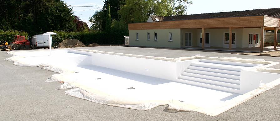

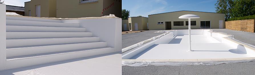

▪ Escalier 6 marches, pataugeoire et banc de repos
Tout comme pour le fond, l’escalier a été revêtu d’un liner antidérapant.
Pour s’assurer d’une parfaite stabilité longue durée, la pose sur ces zones particulières, soumises à de fortes sollicitations et un grand trafic, s’est faite par collage sur le support béton (et toujours par soudure entre les laizes). La touche de finition finale est assurée par la réalisation du joint au PVC liquide.

▪ Traitement particulier pour le parasol fontaine à eau
L’étanchéité au pied du parasol-fontaine a été effectuée par un double traitement : enrobage étanche du pied jusqu’à la hauteur du bassin, puis étanchéité en partie basse, en jonction avec le liner de fond.
