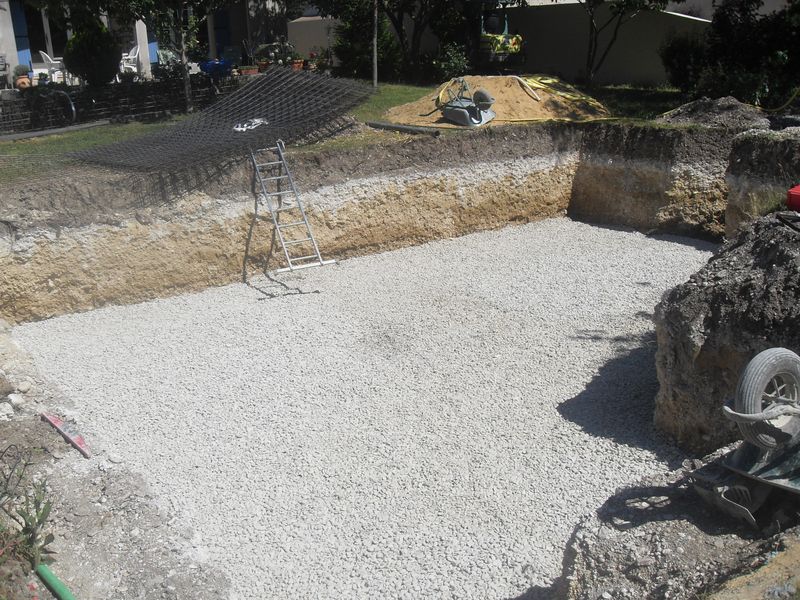

bonjour
voilà je me lance , comme d'autres avant moi ,
on a commencé le terrassement et la nappe phréatique est là , très vite (Shocked
alors on a pompé , en permanence et puis mis le geotextile quand on a vu que l'eau ne descendait pas plus ( il reste quand même de l'eau en dessous sur qq cms)
mise en place des drains en périphérie
puis
on commence à étaler le gravier drainant .
Je reste un peu inquiet sur le niveau de l'eau , qui si nous ne pompons pas dans le puit de décompression remonte à + 40 cm
alors pompe en marche H24 et on a quand même ce limon avec l'eau sous le geotextile .
j'espere qu'en rajoutant suffisamment de drainant le geotextile finira par se plaquer au fond .
de toute façon mon terrassier qui n'avait jamais vu ça Shocked
m'a conseillé de pomper tout le temps du chantier même après le coulage de la dalle . qu'en pensez vous ?

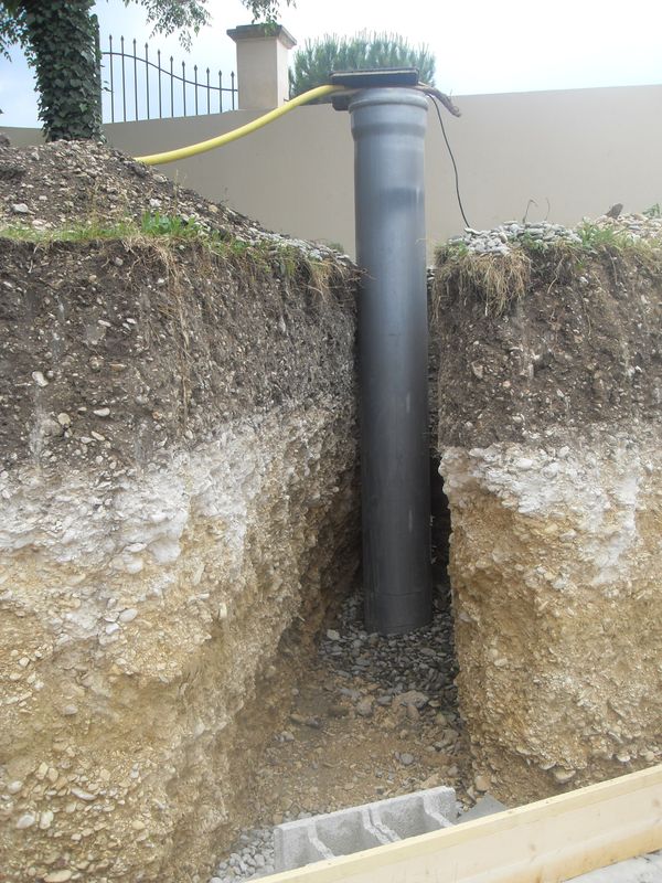

vu la hauteur de la nappe , il fallait bien créer un puit de décompression .pour travailler au sec , celui ci descend 1 m plus bas que le niveau du terrassement . et la pompe vide cave fonctionne à l'intérieur .
tout le temps . Very Happy
la seule solution quand on a comme nous une nappe phréatique trop haute ,nous avons trouvé l'eau à 1 m 30 . Cool

Apres quelques heures d'huile de coude Laughing , nous avons réussi à étaler le gravier drainant 20/40 roulé en une seule couche de 20 cm d'épaisseur .
ça représente quand même 20 Tonnes :! Shocked
heureusement que j'étais pas tout seul .

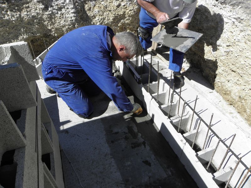

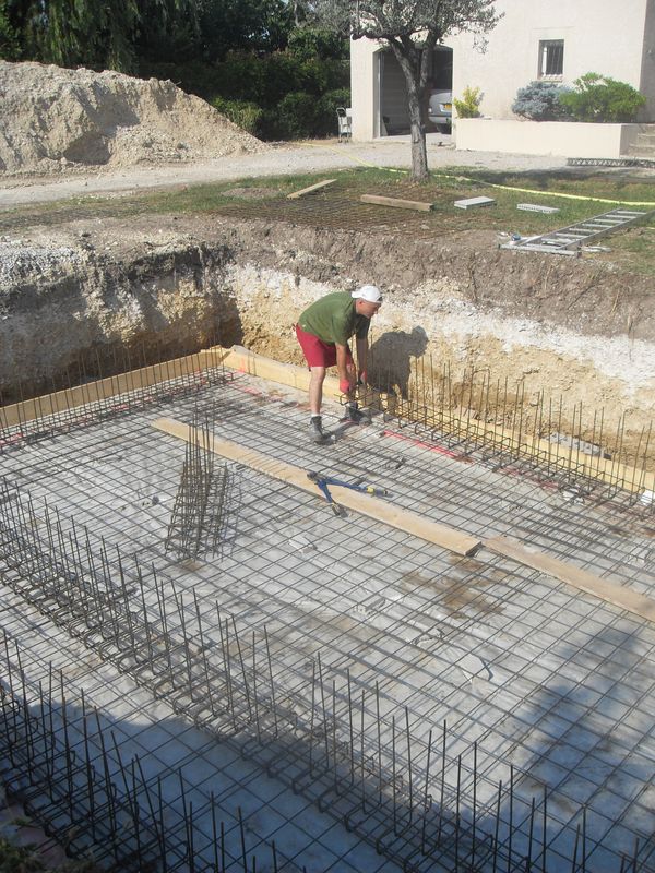

et maintenant l'étape ferraillage , au total 2 jours de travail à 3 . Embarassed
Merci encore à ma chérie , et à mon père Smile .
Embarassed
1ere nappe de TS, calé avec des planelles de 5 cm découpées.
[/img][img][/img]

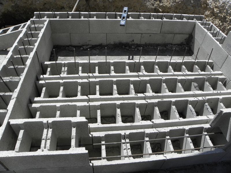

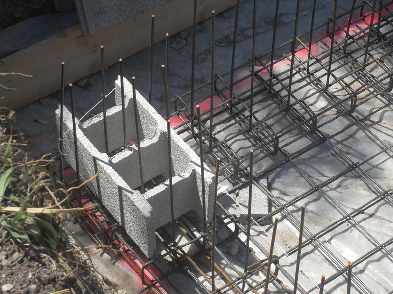

suite ferraillage. des attaches , encore des attaches
on a aussi mis en place les longrines avec les u de reprises .
Wink
[/img][img]
[/img][img][/img]

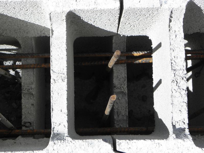

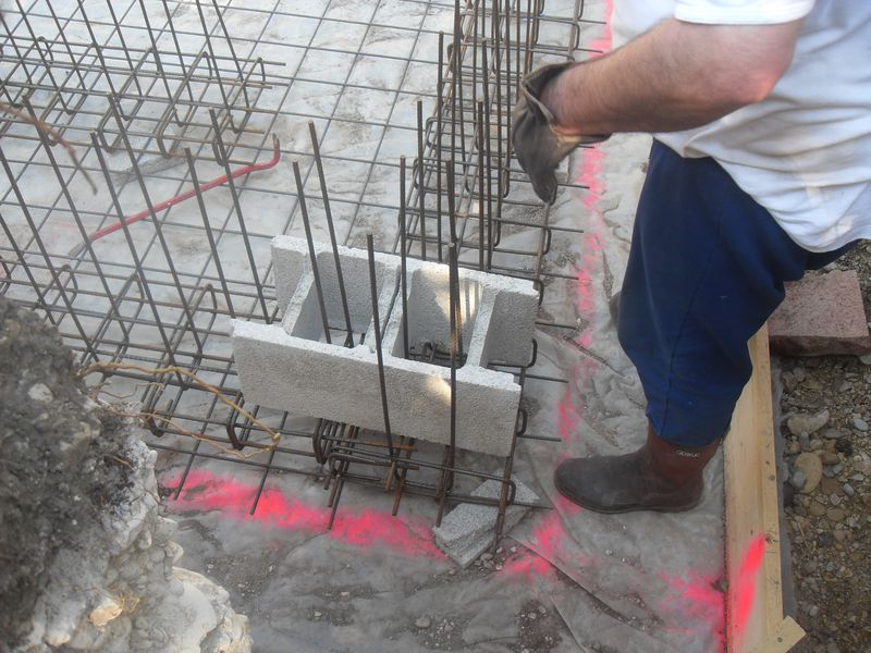

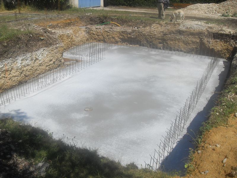

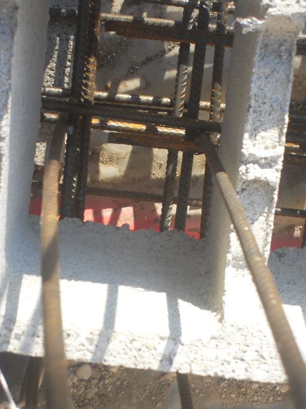

on continue le ferraillage et de temps en temps , je positionne un agglo pour controler mes alignements au cordeau .
ça sert pas à grand chose , sauf à me rassurer . Embarassed
au final , pour positionner les longrines sur le périmètre du bassin , les planelles , une nappes de treillis soudés ST25C , puis des écarteurs de 10 cm , puis une seconde nappe de ST25 C.
avec des u de reprise dans les angles .
on aura mis 4 jours à 3 .sacré travail
Rolling Eyes mais notre projet avance . Wink Wink Wink
[img][/img]
[img][/img]
[img][/img]
[img][/img]

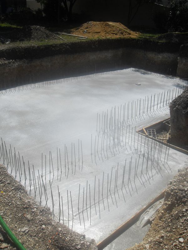

ferraillage complet du radier , reste à attacher ( encore Embarassed ) les dernières nappes de ST 25 C .
la tuyau PVC souple en attente de la bonde de fond .j'ai décidé d'en mettre une . Wink
[/img][img]
[/img][img]
[/img][img]
a bientot pour la suite de notre chantier .... Wink Wink [/img]

othea, attention à bien maintenir tes 2 nappes distantes. il existe de distanciers .;car sinon au coulage du béton les 2 nappes vont être l'une sur l'autre.
Revenir en haut
Othea
Pataugeur sans bouée
PISCINE & SPA : Pataugeur sans bouée
Inscrit le: 19 Fév 2011
Messages: 46
Localisation: vaucluse
Message 15  Posté le: Jeu Mai 26, 2011 20:12    Sujet du message: Répondre en citant
Merci Pistachou et Ingrid76 pour vos encouragements
on travaille sous des T° caniculaires ! + de 30 ° . Embarassed
Merci pour ton conseil Albator46 , on a effectivement prévu des distanciers , ils ont une forme de S, mesurent 2 ml , et sont répartis tous les 1 m environ;
Ils étaient prévus dès le départ dans le kit ferraillage.
leur hauteur de 10 cm a pour conséquence de maintenir cet espacement entre les 2 nappes de ST25C , et nous les avons attachés sur chaque nappe de ST 25C.
A bientot/ Wink

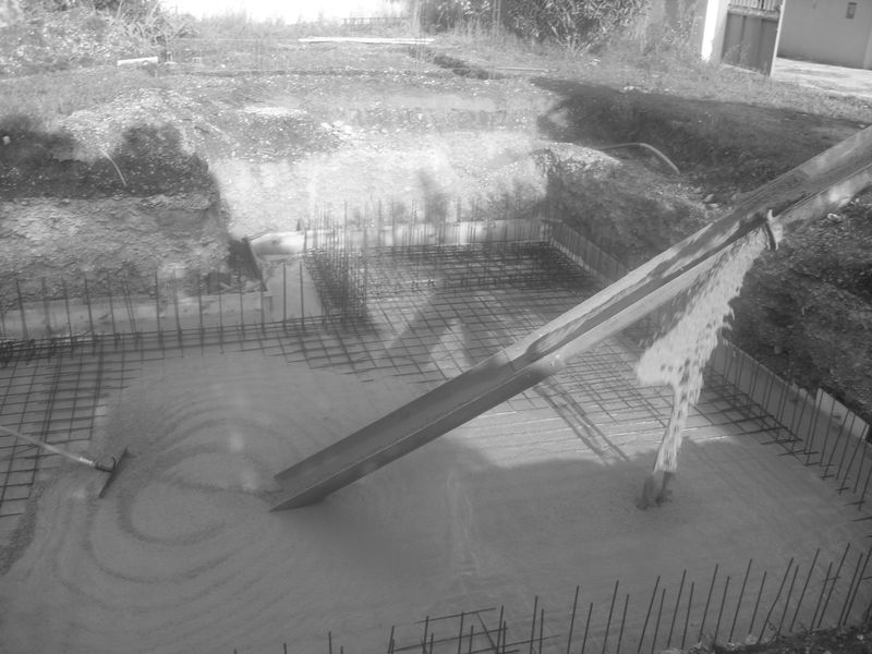

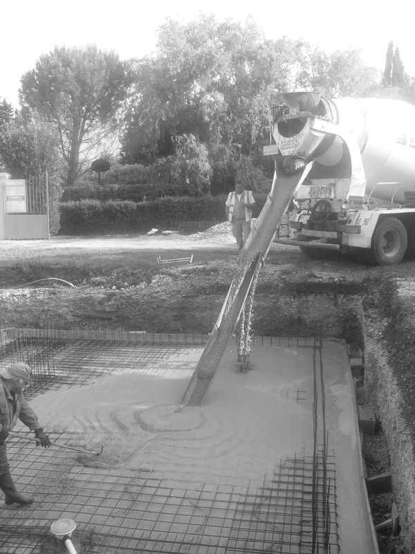

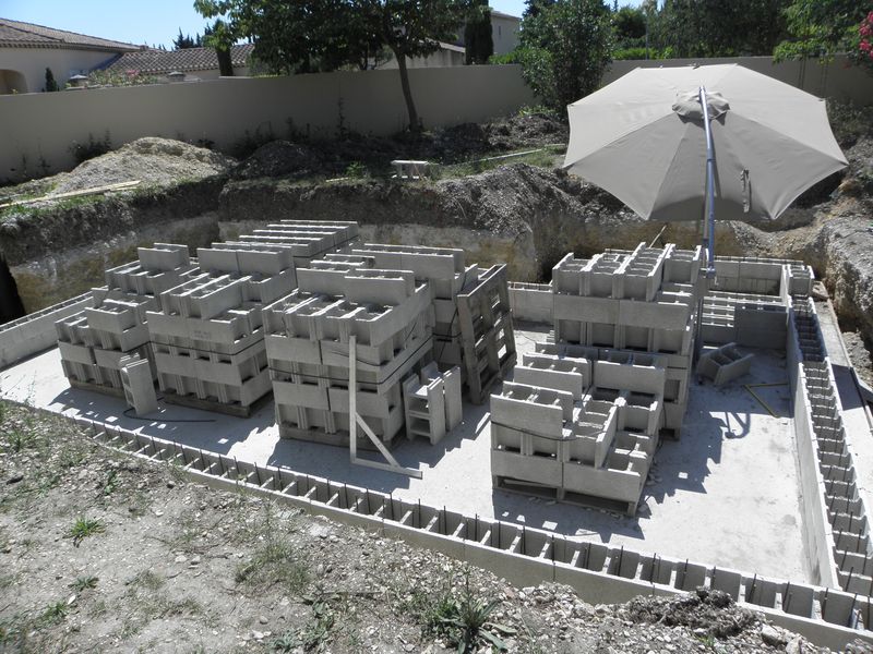

aujourd hui , c 'est le jour du coulage !
à 2 seulement( merci à mon père )et en 2 h30 , 15 m3 d'AGILIA autonivellant hydrofuge.
il se nivelle presque seul il faut quand même le tirer un peu .barre de débullage en 2 passes et produit de cure ( ç'est le dépot blanc que l'on voit sur les photos ).
je suis super content du résultat . Very Happy
juste un incident pendant le coulage , un angle du coffrage a cédé , mais sans conséquence , sinon que j'ai mis rapido un agglo derrière pour bloquer la fuite. infime .j'ai juste perdu l'agglo noyé dans le béton mais pas grave je préfère ça que la rupture du coffrage complet.
faut dire que j'avais tout renforcé , et pourtant il pousse fort ce béton
Shocked
voilà les photos du jour !

Message 18  Posté le: Lun Juin 06, 2011 13:57    Sujet du message: Répondre en citant
[img][/img]
Désolé ,les enfants ont joué avec l'appareil photo , et l'avait mis en NB
Embarassed
les prochaines sont en couleurs !
on avait fabriqué une rallonge pour la goulotte , le chauffeur a trouvé l'idée super !
c'est une astuce pour ceux qui doivent couler prochainement Wink

[img][/img]
[img][/img]
[img][/img]

j'avais prévu un peu plus de béton , pour couler la fondation du local technique en même temps .
[/img][img]
voilà pour aujourd'hui.
a la prochaine étape . Smile
merci pour vos commentaires et vos encouragements Wink
A bientôt

Message 21  Posté le: Lun Juin 27, 2011 20:11    Sujet du message: Répondre en citant
la chaleur est là ! et le chantier continue . merci ( s) pour tous les encouragements que j'ai eu , et les conseils . Wink
quelques photos de l'avancée des travaux .

conformément à la norme XP P 10-202/DTU 20-1 qui est citée en référence sur la doc weber DRY enduit , nous avons réalisé une coupure de capillarité au niveau du 1er rang de bloc à bancher .
ça était aussi très utile pour rattraper les petits défauts de planéité Laughing
beton autonivellant .j'ai pas du savoir bien faire le nivellant à certains endroits . Embarassed Wink
[img][/img]

Message 23  Posté le: Lun Juin 27, 2011 20:25    Sujet du message: Répondre en citant
[img][/img]
ça monte doucement. Wink
et on feraille toujours ....[img][/img]
une petite vue du futur escalier.
j'hésite à installer un blower avec quelques buses de massage .
si quelqu'un a des conseils sur ce systeme , je suis preneur en commentaires ou mp . Wink
