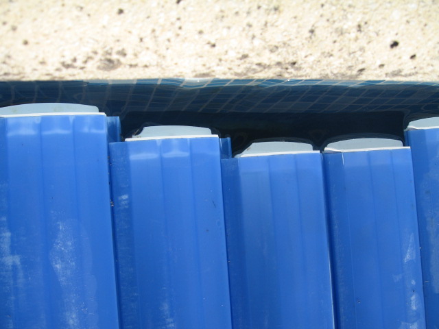

Quelques photos interessantes.
C'est du solide. . . . .

Message 3  Posté le: Dim Aoû 31, 2008 16:05    Sujet du message: Répondre en citant
euh au vu des photos, je vois surtout que ton mur n'est pas droit, il voile.
il n'y aurait pas simplement un souci lié à la taille des lames par rappor au bassin?
referme ton volet, assure toi que les lames soient parfaitement parallelle à la largeur et mesure le jour de chaque coté entre le tablier et le mur
le tablier n'a pas à toucher le mur.
c'est sur que si il frotte, les bouchons ne vont pas faire long feu.

Message 4  Posté le: Dim Aoû 31, 2008 17:17    Sujet du message: Répondre en citant
le mur est parfaitement droit!
évidemment les bouchons frottent au liner puisque qu'ils sont incapables de rester aligner du fait de la casse des butées qu'ils forment et donc ils se mettent en escalier necessitant l'intervention de l'homme pour réaligner les lames lors du déroulement. C'est ce que je m'évertue de décrire depuis 2 ans Exclamation
L'épaisseur des bouchons (qui servent de butté) est ultra fin (1 mn) et ne demande qu'à casser, d'ou le résultat en escalier sur les côtés et le frottement au liner. Tout est en vrac sur ce type de tablier, et celà dés les premières manoeuvres après la mise en route!
Ce type de bouchon (d'une fragilité extrème) n'est absolument pas approprié aux dimensions d'une telle piscine, l'arnaque se situe là et c'est pas faute de le clamer haut et fort Exclamation

Message 10  Posté le: Dim Aoû 31, 2008 22:08    Sujet du message: Répondre en citant
C'est quoi cette piscine ? , c'est qoi cette pose de volet ? Tout de traviole ? Avec un volet c'est n'importe quoi ? Laughing Laughing
Plus tu en rajoutes, mieux on comprend, les déboires inévitables Confused Confused Rolling Eyes Rolling Eyes
Evidemment que ça pête, rien n'est droit sur TA photo Confused

Message 11  Posté le: Lun Sep 01, 2008 05:52    Sujet du message: Répondre en citant
Tiens GD viens de comprendre!
A l'origine, c'est droit, bien évidemment, mais les bouchons (qui servent aussi de butté entre eux) cassent (vu l'épaisseur de 1 mn) et les lames du tablier ne sont donc plus maintenues en alignement. CQFD Idea
Je suis content que vous compreniez enfin le problème Exclamation

Message 12  Posté le: Lun Sep 01, 2008 09:51    Sujet du message: Répondre en citant
Mais si les parois de la piscine ne sont pas plans, ce que l'on semble bien voir sur la photo, c'est normal que ça casse quand ça frotte sur l'endroit protubérant du carrelage. L'installateur aurait dû prévoir un volet moins large pour que ça ne frotte nul-part Shocked

Message 13  Posté le: Lun Sep 01, 2008 10:09    Sujet du message: Répondre en citant
nan , ce qu'on veut te dire que c'est que ta piscine, elle fait surement pas 7 m de large partout, mais si tu prends les cote avec un ptit laser metre tu verras que tu fais entre 6.98 et 7.02 , et si ton installateur a fait une moyenne des 2 plutot que s'aligner sur la largeur la plus petite, il est normal que ca se pete la bouche.
c'est comme si je mets la tete d'un gamin sur une rape à fromage, que ca le defigure et que je vais voir sa mere en lui disant " je vous avais bien dit qu'il avait des soucis de peau"

Message 14  Posté le: Lun Sep 01, 2008 10:11    Sujet du message: Répondre en citant
Il s'agit d'une photo dans le caisson et non dans la piscine et malgré quelques imperfections de la paroi dans ce caisson, il y a bien les 4 cm de chaque côté (8 cm en tout), prévoir plus ne serait pas raisonnable, la norme NFP 90-308 impose 8cm maxi.
Il n'y a pas de frottement avec le liner, sauf si je laisse les lames se déboiter comme sur la photo, d'ou mon mécontentement vis a vis de la qualité des bouchons qui cassent les uns après les autres à la moindre petite contrainte latérale.
La solution est pourtant très simple, il suffit de monter les bouchons plus épais avec ailettes amovibles comme sur les tabliers "standards", l'épaisseur du bouchon et de l'ailette est de 3mn, épaisseur suffisante.
D'ailleur, il semble que sur la nouvelle doc commerciale, ce type de bouchon est monté sur l'ensemble de la gamme. A confirmer . . . . . .
Sur l'échantillon commerciale que j'avais eu, les bouchons étaient épais avec ailettes amovibles, mais le produit livré était totalement différent, donc méfiance sur cette nouvelle doc . . . . .

Message 15  Posté le: Lun Sep 01, 2008 10:20    Sujet du message: Répondre en citant
il y a 7m partout sauf dans le caisson lègèrement plus large de 2cm (7.02) donc pas de problème de frottement avec le liner, d'ailleur aucune trace d'usure avec celui-ci!

oh arrete, suffit de voir les photos.
il est pas droit ton bassin.
puisque tu sais mieux que moi!
C'est pas 3mn de boursouflure (du au chevauchement du liner collé à cet endroit) qui pose problème, allons soyons sérieux! toi le grand pro!
Comment expliques tu que mes bouchons soient ridiculement fins par rapport aux échantillons épais pourvus d'ailettes amovibles (montés sur les modèles standards) Question

un bouchon, si il ne frotte pas contre les murs ne bouge pas, et ce peu importe le bouchon.
apres, des lors que tu as qqc qui depasse,chaque mouvement du volet fragilise les bouchons et durée de vie d'un tablier un poil trop long : 1 mois.
mais quel est le jour de chaque coté entre ton tablier et la piscine ?
( et detends toi j'essaye juste de faire avancer le schmilblik )

c'est Zarb ces photos !
Comment en es tu arrivé à ces dégats !
le mien, frotte de temps en temps aux parroies mais se remet en ligne avec douceur !
Tu as fais un sprint dessus pour vérifier l'efficacité ?

piscine pas droite + volet mal coté + bouchon fragile.
4cm de chaque côté (piscine) et 5cm (caisson).
le raccourci est facile: on voit sur une photo une surrépaisseur dû au collage du liner dans le caisson (liner 150/100 collé) et l'on en déduit que l'ensemble de la piscine n'est pas droite et donc que le volet est mal côté Exclamation Question
Le troisième élément me parait plus cohérent (bouchons fragiles) et je suis surpris que tu l'es mis en lieu et place de "piscinier incompétent" Question Wink

bof, ton piscinier a pris la décision lui meme de pas te changer tes bouchons, c'est dommage.
mais il va encore dire que c'est la faute à AB.
