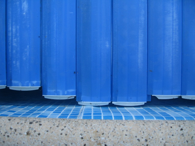

Message 1  Posté le: Dim Aoû 31, 2008 18:34    Sujet du message: Répondre en citant
Gavage a écrit:
mais jamais ton idiot de revendeur s'est proposé à changer les bouchons ? ? ? ? ? ?
Pour mettre les mêmes Question Question Laughing
De plus, ils sont montés collés donc impossible de les remplacer, obligation de remplacer la lame complète lorsqu'un bouchon ou une ailette casse!
Je rappel que l'ailette fait partie intégrante du bouchon (dans mon cas) donc impossible aussi de remplacer une ailette cassée, contrairement à la publicité que fait ce fabricant, celà s'appelle de la publicité mensongère.
La DGCCRF qui a été alerté sur ce fait ne dit mot sur cette irrégularité, elle est plus préocuper de saisir des roleix à ROISSY et de les boyer devant un parterre de journaliste Exclamation Wink

tu peux les decoller, il suffit de les faire chauffer, et ca fait fondre la colle.
et commander des bouchons direcrtement chez AB et les poser manuellement, c'est chiant mais ca peut résoudre tout soucis
enfin je dis ca. la qualité du poseur est peut etre la plus importante des choses?
Les techniciens Abriblue auraient déjà dû venir voir sur place lorsque l'installateur leur a demandé (en 2006).
C'est à eux d'intervenir pour "décoller" les anciens bouchons non conformes et les remplacer par les modèles "standard" plus épais. Ce n'est pas au client de prendre son seiche cheveux et décoller tous les bouchons et payer le remplacement des bouchons à 7,2€ la pièce!
Il s'agit d'un vis caché dans ce cas et d'une non conformité flagrante!
Comme je l'ai déjà dit, on ne monte pas des pneux de 4L sur une mercedes!

non, ce genre de chose c'est pas AB qui le fait, c'est l'installateur.
le tablier est bon, si c'est juste les bouchons, le poseur peut le faire, c'est son taff.

dbercy a écrit:
Quelques photos interessantes.
C'est du solide. . . . .
C'est quoi cette piscine ? , c'est qoi cette pose de volet ? Tout de traviole ? Avec un volet c'est n'importe quoi ? Laughing Laughing
Plus tu en rajoutes, mieux on comprend, les déboires inévitables Confused Confused Rolling Eyes Rolling Eyes
Evidemment que ça pête, rien n'est droit sur TA photo Confused
Tiens GD viens de comprendre!
A l'origine, c'est droit, bien évidemment, mais les bouchons (qui servent aussi de butté entre eux) cassent (vu l'épaisseur de 1 mn) et les lames du tablier ne sont donc plus maintenues en alignement. CQFD Idea
Je suis content que vous compreniez enfin le problème Exclamation

Mais si les parois de la piscine ne sont pas plans, ce que l'on semble bien voir sur la photo, c'est normal que ça casse quand ça frotte sur l'endroit protubérant du carrelage. L'installateur aurait dû prévoir un volet moins large pour que ça ne frotte nul-part Shocked

nan , ce qu'on veut te dire que c'est que ta piscine, elle fait surement pas 7 m de large partout, mais si tu prends les cote avec un ptit laser metre tu verras que tu fais entre 6.98 et 7.02 , et si ton installateur a fait une moyenne des 2 plutot que s'aligner sur la largeur la plus petite, il est normal que ca se pete la bouche.
c'est comme si je mets la tete d'un gamin sur une rape à fromage, que ca le defigure et que je vais voir sa mere en lui disant " je vous avais bien dit qu'il avait des soucis de peau"
Il s'agit d'une photo dans le caisson et non dans la piscine et malgré quelques imperfections de la paroi dans ce caisson, il y a bien les 4 cm de chaque côté (8 cm en tout), prévoir plus ne serait pas raisonnable, la norme NFP 90-308 impose 8cm maxi.
Il n'y a pas de frottement avec le liner, sauf si je laisse les lames se déboiter comme sur la photo, d'ou mon mécontentement vis a vis de la qualité des bouchons qui cassent les uns après les autres à la moindre petite contrainte latérale.
La solution est pourtant très simple, il suffit de monter les bouchons plus épais avec ailettes amovibles comme sur les tabliers "standards", l'épaisseur du bouchon et de l'ailette est de 3mn, épaisseur suffisante.
D'ailleur, il semble que sur la nouvelle doc commerciale, ce type de bouchon est monté sur l'ensemble de la gamme. A confirmer . . . . . .
Sur l'échantillon commerciale que j'avais eu, les bouchons étaient épais avec ailettes amovibles, mais le produit livré était totalement différent, donc méfiance sur cette nouvelle doc . . . . .
il y a 7m partout sauf dans le caisson lègèrement plus large de 2cm (7.02) donc pas de problème de frottement avec le liner, d'ailleur aucune trace d'usure avec celui-ci!

oh arrete, suffit de voir les photos.
il est pas droit ton bassin.
puisque tu sais mieux que moi!
C'est pas 3mn de boursouflure (du au chevauchement du liner collé à cet endroit) qui pose problème, allons soyons sérieux! toi le grand pro!
Comment expliques tu que mes bouchons soient ridiculement fins par rapport aux échantillons épais pourvus d'ailettes amovibles (montés sur les modèles standards) Question

un bouchon, si il ne frotte pas contre les murs ne bouge pas, et ce peu importe le bouchon.
apres, des lors que tu as qqc qui depasse,chaque mouvement du volet fragilise les bouchons et durée de vie d'un tablier un poil trop long : 1 mois.
mais quel est le jour de chaque coté entre ton tablier et la piscine ?
( et detends toi j'essaye juste de faire avancer le schmilblik )

c'est Zarb ces photos !
Comment en es tu arrivé à ces dégats !
le mien, frotte de temps en temps aux parroies mais se remet en ligne avec douceur !
Tu as fais un sprint dessus pour vérifier l'efficacité ?

piscine pas droite + volet mal coté + bouchon fragile.
4cm de chaque côté (piscine) et 5cm (caisson).
Shocked
le raccourci est facile: on voit sur une photo une surrépaisseur dû au collage du liner dans le caisson (liner 150/100 collé) et l'on en déduit que l'ensemble de la piscine n'est pas droite et donc que le volet est mal côté Exclamation Question
Le troisième élément me parait plus cohérent (bouchons fragiles) et je suis surpris que tu l'es mis en lieu et place de "piscinier incompétent" Question Wink

bof, ton piscinier a pris la décision lui meme de pas te changer tes bouchons, c'est dommage.
mais il va encore dire que c'est la faute à AB.
Euh . pourquoi les bouchons standards ne sont pas montés dés le départ (en usine) ?. . . . si ce n'est pour des raisons purement économiques!
Les installateurs ne vont pas s'amuser à remplacer les bouchons à chaque livraison de tabliers solaires ou de largeur sup à 6m25!
Si toi ça ne te dérange pas de faire la manip à la mise en place, pourquoi pas, mais je pense que tu seras le seul à consentir ce travail supplémentaire.
